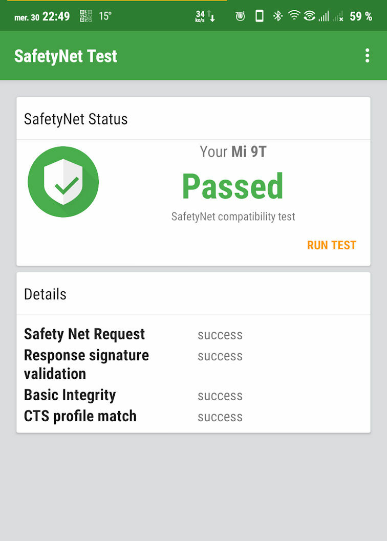

Bonsoir. L'appli netflix me sort que mon appareil n'est plus compatible et refuse de se lancer. Ça vous le fait aussi ?
Je viens de l'installer pour tester et elle se lance bien chez moi.
Ton SafetyNet est-il OK?
n°2588866

n°2588869

Posté le 30-06-2021 à 22:33:56  profilanswer
Aucune idée de ce que c'est :D
Le message exact est : "Cette application n'est plus compatible avec votre appareil. Contactez les développeurs pour en savoir plus."
Première fois que je vois un truc comme ça :D

Posté le 30-06-2021 à 22:38:12  profilanswer
En gros, le SafetyNet est un test qui vérifie tout ce qui peut compromettre la sécurité d'un téléphone.
En cas d'échec, il précise ce qui a coincé.
Pour le tester, il suffit d'une application comme celle-ci: https://play.google.com/store/apps/ [...] test&hl=fr
Perso, je la lance après chaque mise à jour de ma rom, de Magisk ou quoi que ce soit pouvant altérer le résultat de ce test.
La réussite de ce test est importante pour certaines applis comme les bancaires, de paiement, et sans doute aussi Netflix.
n°2588872

Posté le 30-06-2021 à 22:43:32  profilanswer
Le tel est stock alors je vois pas trop pourquoi ça marcherait pas, je vais essayer.
Edit: CTS profile match Fail  :??:
Message édité par campi le 30-06-2021 à 22:44:22

Posté le 30-06-2021 à 22:49:01  profilanswer
Voila une excellente raison pour que Netflix refuse de se lancer.
Quand je dis que rester stock n'est en rien une garantie de stabilité...
Ce que donne ce test sur mon Mi 9T rooté et bidouillé à mort:
https://zupimages.net/up/21/26/kres.jpg
Message édité par Lermite le 30-06-2021 à 22:53:13

johndu5914
Posté le 30-06-2021 à 22:56:14  profilanswer
Le téléphone a jamais été rooté/flashé auparavant ?
Quelle est la version de la ROM installée ?
n°2588878
campi
V8 FTW
Posté le 30-06-2021 à 23:10:31  profilanswer
Si j'ai testé différentes rom à un moment mais ça m'a saoulé j'ai remis stock ça fait au moins un an je vois pas trop pourquoi ça prend le chou maintenant lol. C'est un merdier pour changer d'os sur smartphone je trouve. Du coup il y a une solution simple pour arranger le truc? Sinon tant pis ça reste comme ça tout marche.
Message édité par campi le 30-06-2021 à 23:11:06
n°2588879
Lermite
Posté le 30-06-2021 à 23:14:23  profilanswer
Tu as de toute évidence foiré le retour à la config stock.
Tu peux le retenter en téléchargeant la rom Global Stable V12.0.8.0.QFJMIXM en version Recovery puis en l'installant, quitte à devoir au préalable installer un recovery le permettant.
https://xiaomifirmware.com/roms/dow [...] cial-roms/
Message édité par Lermite le 30-06-2021 à 23:14:43
