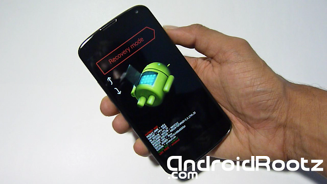

Essaie deja de voir si tu es en recovery stock ou pas qu'on soit fixé, eteint la tablette puis maintiens power+vol bas quelques secondes, tu devrais tomber sur le mode download (ca ressemble a ca http://2.bp.blogspot.com/-fFHglYi3 [...] ll019.png), de la tu te deplaces avec vol haut ou bas et tu sélectionnes recovery mode avec power.
en gros si tu as un truc dans ce genre: http://cdn.androidcentral.com/site [...] covery.jpg tu es en stock, donc pas bon, si tu as un de ceux la http://img.wonderhowto.com/img/15/ [...] t.w654.jpg ou ca http://img.wonderhowto.com/img/01/ [...] t.w654.jpg c'est ok, tu peux faire ce que je t'ai donné plus haut (menu install zip from sdcard ou install tout cours puis tu selectionnes les fichier que tu as telechargé, ils se trouvent dans le repertoire download normalement).
le wipe dalvik cache c'est une option que tu trouves dans advanced il me semble.
Message édité par zoidberg le 12-09-2013 à 21:41:17
