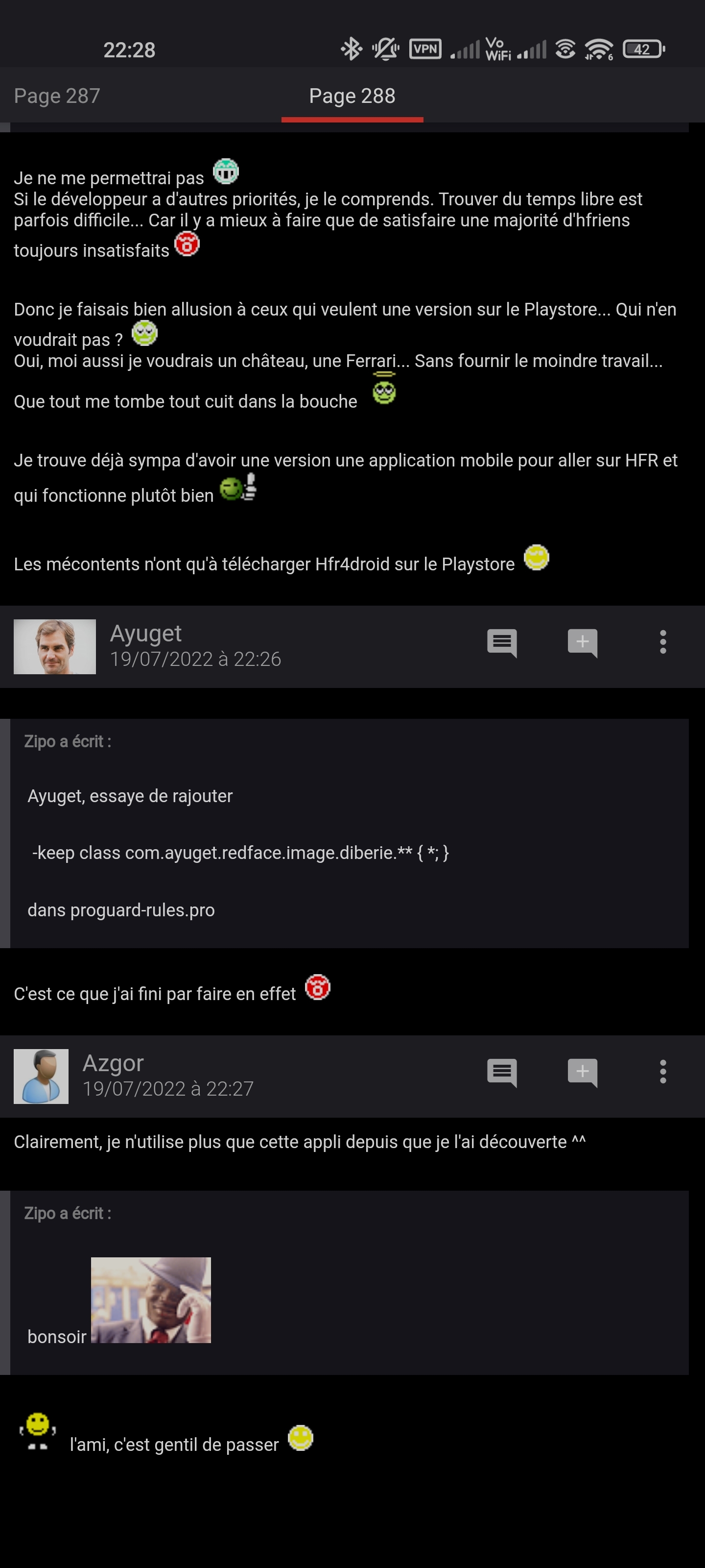

Azgor a écrit :
Je pense qu'il faisait allusion à Ayuget, parce que là en effet je ne vois pas comment appeler ça autrement :O
Je ne me permettrai pas  :D
Si le développeur a d'autres priorités, je le comprends. Trouver du temps libre est parfois difficile... Car il y a mieux à faire que de satisfaire une majorité d'hfriens toujours insatisfaits :O
Donc je faisais bien allusion à ceux qui veulent une version sur le Playstore... Qui n'en voudrait pas ?  :sarcastic:
Oui, moi aussi je voudrais un château, une Ferrari... Sans fournir le moindre travail... Que tout me tombe tout cuit dans la bouche  :ange:
Je trouve déjà sympa d'avoir une version une application mobile pour aller sur HFR et qui fonctionne plutôt bien [:charlest]
Les mécontents n'ont qu'à télécharger Hfr4droid sur le Playstore  ;)

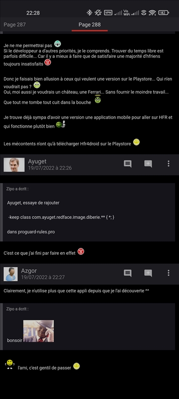

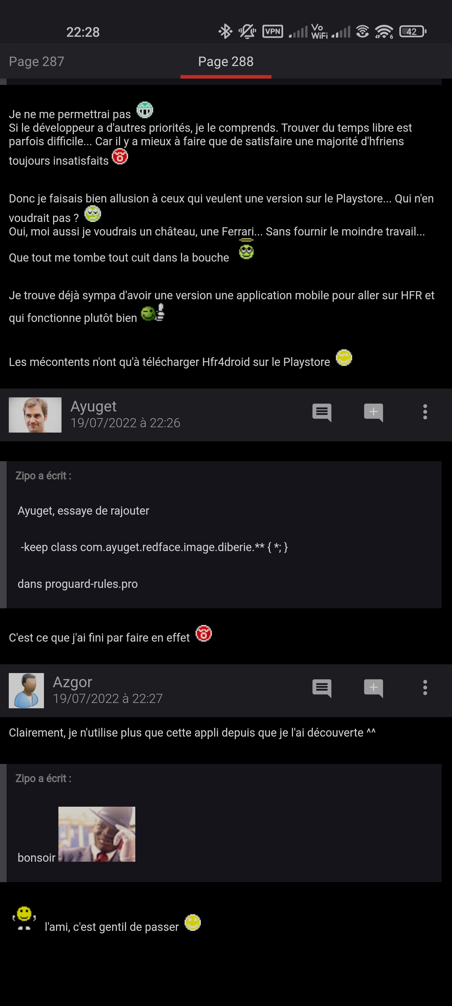

n°2638590
Ayuget
R.oger
Posté le 19-07-2022 à 22:26:52  profilanswer
Zipo a écrit :
Ayuget, essaye de rajouter
-keep class com.ayuget.redface.image.diberie.** { *; }
dans proguard-rules.pro
C'est ce que j'ai fini par faire en effet  :O

Azgor
Posté le 19-07-2022 à 22:27:18  profilanswer
Clairement, je n'utilise plus que cette appli depuis que je l'ai découverte ^^

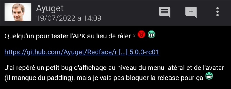

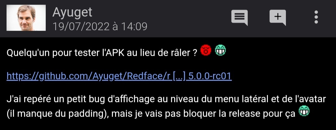

Posté le 19-07-2022 à 22:31:31  profilanswer
Release ou pas release ?
J'attends encore quelques retours et go  :O

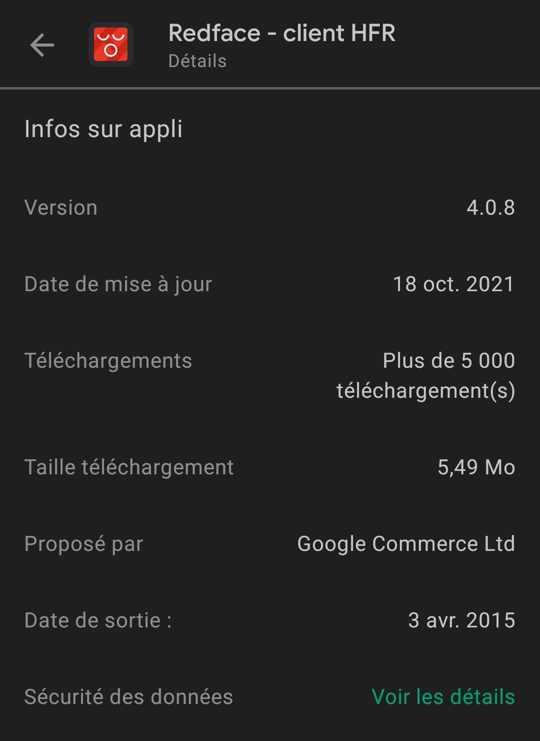

Posté le 19-07-2022 à 23:04:45  profilanswer
Mauvaise nouvelle, je ne peux publier la release sans justifier de pourquoi on a besoin de la permission d'accès à tous les fichiers.
Si je mets une raison bidon, ils ne valideront pas la version. Ils ont un champ dédié "Raison technique" où on doit justifier pourquoi on n'est pas passés sur les nouvelles APIs.
Du dev supplémentaire est donc nécessaire :/

Ah merde, c'est pas simple cette affaire...
Oui, il faut migrer sur les nouvelles APIs.
C'est ce qui me pendait au nez en ne mettant plus à jour l'application, ils sont de plus en plus stricts sur certains points.
