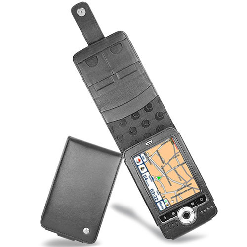

Bonjour,
après des longues hésitations, plusieurs re-re-re-re-lectures d'une bonne quantité de topics/avis/test en tout genre, je viens de me décider pour l'achat d'un Asus A696. J'ai longtemps hésité entre l'Airis T620 (très bon rapport qualité/prix), le Look 560 (son écran VGA) et l'Asus A639 (1 Go de ROM et meilleur GPS apparement).
Je l'ai décroché chez grosbill pour 340 € avec Navigator 6 France (j'appréhende un peu ce logiciel, j'ai souvent lu qu'il était assez en dessous de Tomtom 6, mais bon, certains l'apprécie donc je tente ma chance, au pire, ce sera 40€ de trop de dépensé par rapport à la version nu).
Il ne me reste plus qu'à choisir un étui, une carte sd (sûrement une (ou deux ?) 2 GO, rapport quantité/prix) et des protections d'écrans.
  • 1°) Niveau étui, j'hésite un peu entre deux :
Noreve (40€) :
http://multimedia.fnac.com/multimedia//images_produits/zoom/4/6/2/3700354307264.jpg
Celui-ci chez ATS Mobile (20€) :
http://www.atsmobil.fr/images/pdair_cuir_asus_a696b_01.jpg
D'un autre coté, je n'ai trouvé que ces deux étuis la :heink: J'en avais vu d'autres mais apparement ils ne se font plus  :??:
J'apprécierais vos retours sur ces deux étuis : facilité d'utilisation, qualité, finitions (coutures, etc...), tenue dans le temps, résistance, etc...
