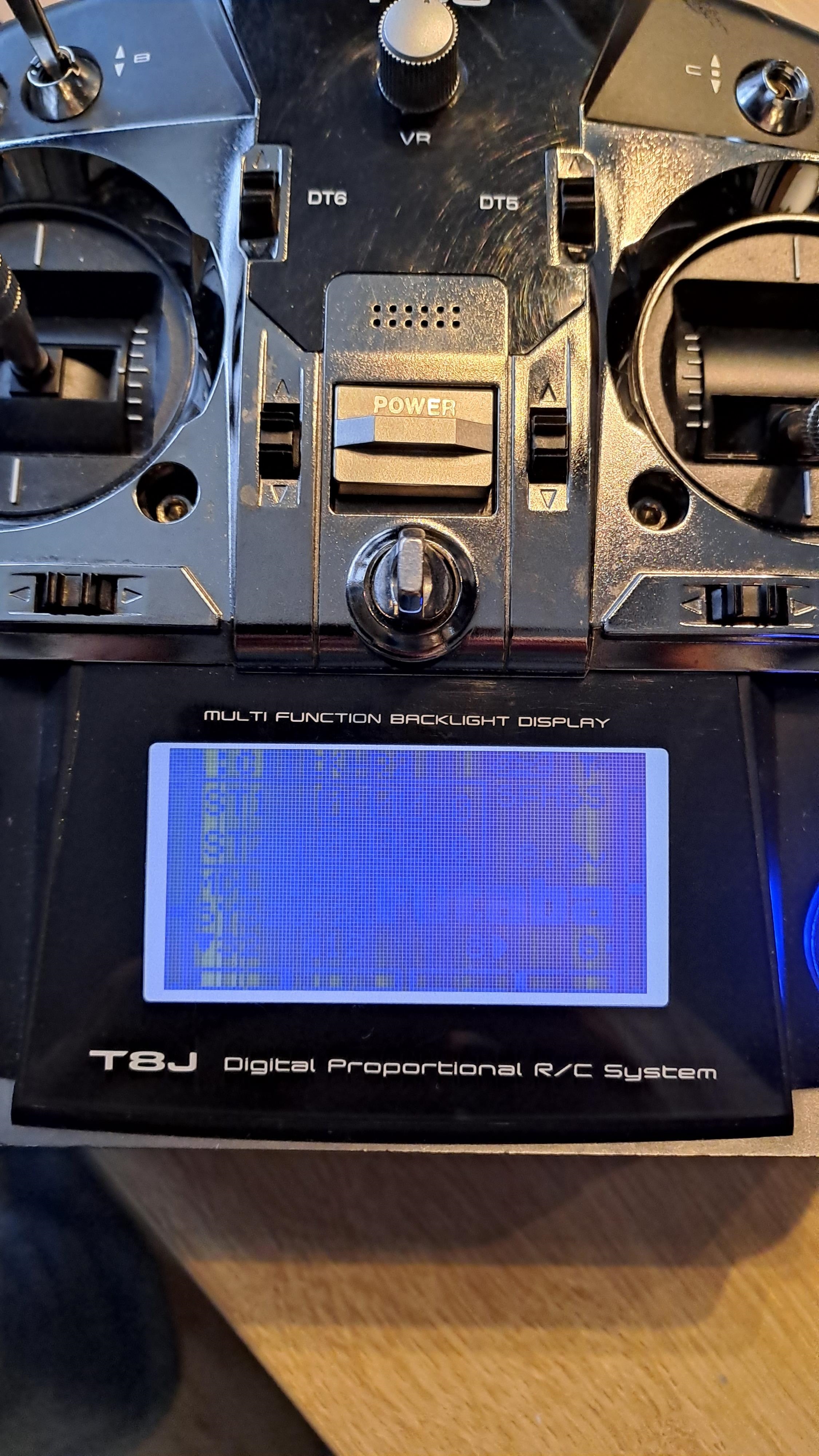

Salut a tous... Je viens pour une question bSAV.
J'allume la radio l'autre jour et j'ai l'écran qui est un peu... Capricieux...
https://rehost.diberie.com/Picture/Get/f/262618
Ca s'allume mais c'est pas visible en inclinant ont voit ce qu'on fait mais c'est pas terrible. Pas de problème les réglages sont les bons.
Une idée de réparation? Échange de l'écran? Comment trouver la référence?
Vérifie la nappe qui est peut être mal enfichée, voir un coup de nettoyant contact.

Posté le 18-03-2024 à 20:46:10  profilanswer
Merci simple et ça pourra peut-être fonctionner ! :)
