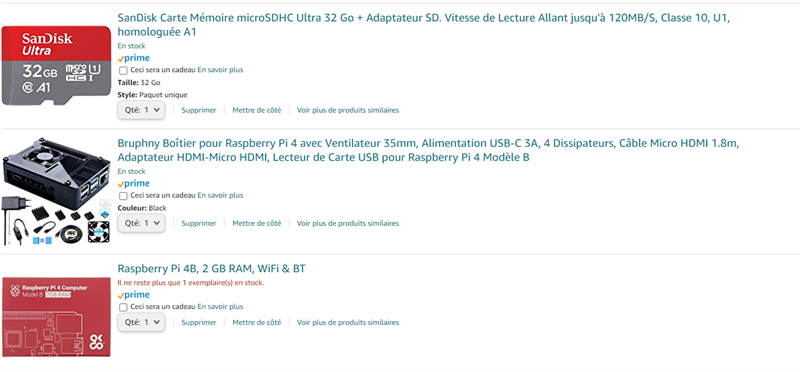

Bon je vais me lancer pour utiliser un Raspberry pour lancer un RDP, connecté à une TV.
Mon panier est bon?
Je crois que j'ai rien oublié ..
https://rehost.diberie.com/Picture/Get/r/44065
Merci.
Cnam : RSX101 - CCE105 - RCP105 - RSX112 - NSY115 - NFP107 - NSY104 - NFE155 - NFE107 - NFE108 - EME102 - TET102 - Bulats Niv.2 [-]
n°344861
gunsman
La bonne affaire...
Posté le 08-07-2021 à 16:42:04  profilanswer
Moi perso pour du rdp je prends du pi3 avec un boîtier sans ventilo. Tu installes raspbian et remmina et ça suffit et c'est super silencieux.
Après ta commande va fonctionner mais ça va être un peu plus bruyant.
n°344866
ilium
Candeur et décadence
Posté le 08-07-2021 à 16:51:42  profilanswer
Mon panier est bon?
Sauf le boitier qui est un peu de la merde en barre (vive le passif), c'est bon. Et un cable micro hdmi vers hdmi si tu n'as pas déjà.
n°344867
gunsman
La bonne affaire...
Posté le 08-07-2021 à 16:53:12  profilanswer
Mais serieux pour du rdp un pi b suffit largement.
Dans ma boite on n'a que ça et ça fonctionne parfaitement.
n°344870
ilium
Posté le 08-07-2021 à 16:58:49  profilanswer
Certes mais ça ne lui coutera pas moins cher et s'il change d'avis niveau usage, il a un truc qui en a plus dans le ventre. :spamafote:
n°344873
dpnose
Posté le 08-07-2021 à 17:09:14  profilanswer
Oui je veux un modèle que je puisse réutiliser sur autre chose si ça marche :)
Sachant que la différence Pi 3b et Pi 4 est pas énorme non plus.
Merci je valide et configure tout ça :)
n°344881
milkyway58
Dessert lacté
Posté le 08-07-2021 à 19:53:14  profilanswer
Surtout éviter les ventilos 30x30 mm !!!
C'est super bruyant, même en 12@5v.
du 40x40, voire 50x50, c'est beaucoup mieux, toujours en 12@5v, quasiment inaudible.
"Bon, j'ai loupé le phacochère, mais l'ornithorynque, je le sens bien!" Dieu
n°344885
Elbarto
Posté le 08-07-2021 à 20:58:03  profilanswer
Peut-être qu'il vaut mieux passer directement au modèle 4 Go de mémoire, au cas où un jour ce raspberry pi serait converti en nano-pc de bureau,
il existe aussi des modèles à 8 Go de mémoire.
Et comme dit plus haut attention au bruit avec ces petits ventilos, une meilleure alternative est de privilégier le refroidissement passif avec un boîtier adapté.
Message édité par Elbarto le 08-07-2021 à 21:05:28
n°344901
Pwill
Deux fois Né
Posté le 09-07-2021 à 09:30:24  profilanswer
Je ne regrette pas d'être passé d'un boitier + ventilo à un boitier passif (flirc). Le ventilo était vraiment bruyant.
Profil D3 Florent#2683
n°345384
