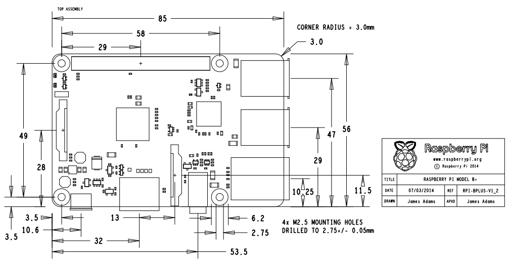

bon j'ai reussi à recuperer un rad CPU sur un PC asus, vous pensez que ca passe sur un raspberry pi 3 ?
il fait 42x42mm, et 30mm de hauteur
j'ai pas encore commandé mon RPi3, j'attendais de voir si je prenait le boitier flirc, ou un rad à part
si ce rad passe dans le rasp, je pensais faire une decoupe de la taille du rad dans le couvercle d'un boitier pour qu'il depasse et evacu ainsi la chaleur à l'exterieur :)
mais j'ai un doute que les 42mm passe avec les composant du RPi :/
au pire je peut le couper, mais ca fera moins jolie qu'entier

chrispc
Posté le 29-03-2017 à 01:33:03  profilanswer
Je crois qu'il est trop gros :/
Il a les mêmes dimension que le B+ je crois donc voilà :
https://www.raspberrypi.org/wp-cont [...] ecB%2b.png

perso, j'ai une vieille cm HS, et je vois que le rad du chipset est plutot pas mal, assez gros, mais pas non plus mastoc comme un rad cpu.

chtit
R-CB5
Posté le 29-03-2017 à 02:39:18  profilanswer
au pire, je pense que je vais commander mon RPi3 seul, je regarde si le rad passe, et je passerais commande du boitier et rad apres
n°158438
Kyjja
Y'a pot !
Posté le 29-03-2017 à 08:23:27  profilanswer
Perso je recoupe des rad de chipset (commande chez les chinois, ça coute pas cher) sur mes Orange Pi (même principe pour un rpi hein).
Tu peux aussi dégager des ports inutiles sur le RPI pour gagner en place. Attention à certains composants qui sont plus hauts que le SoC.
n°158439
