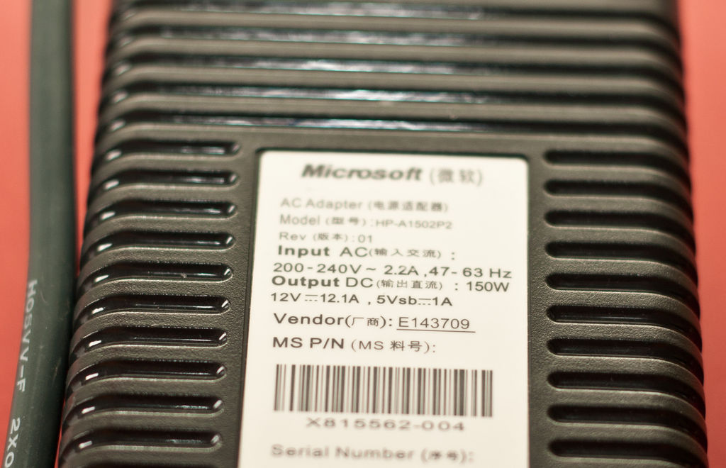

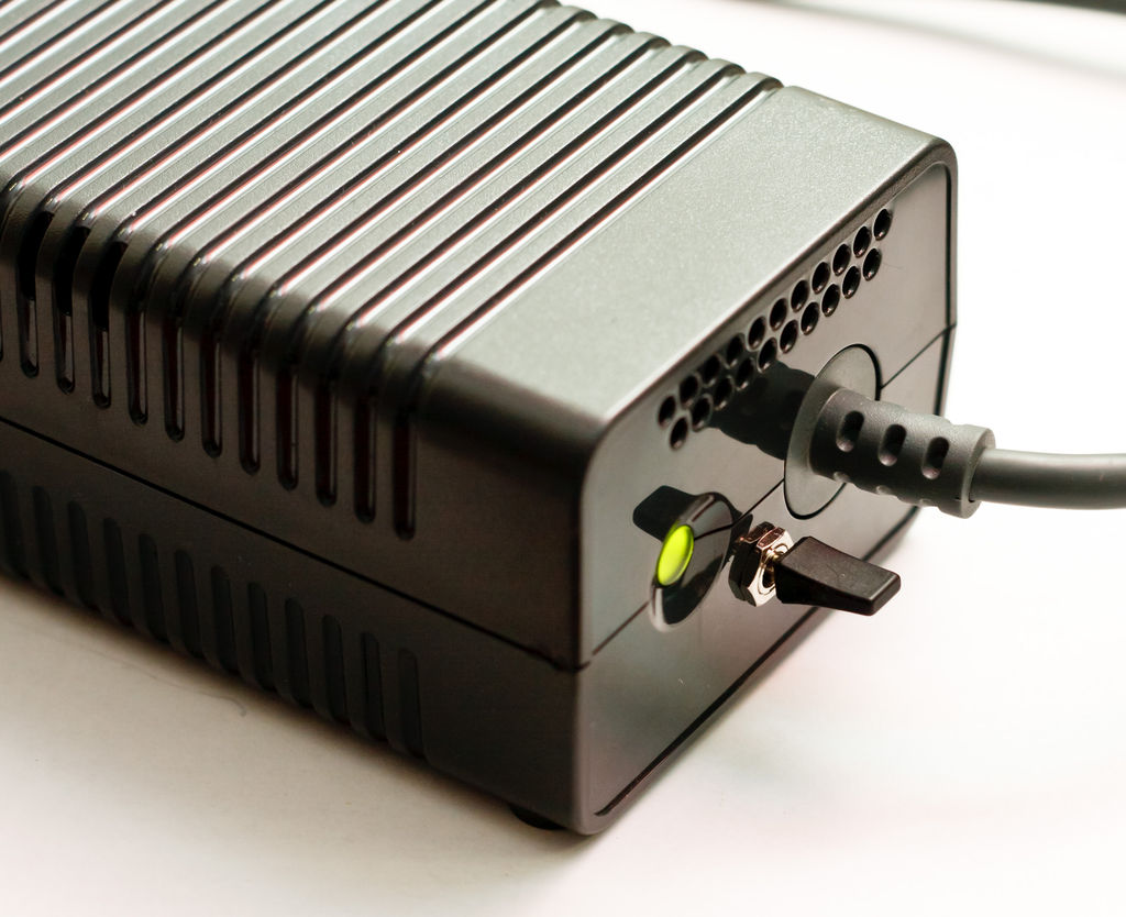

Sur Instructables il y a un article qui pourraie intéresser ceux qui ont un projet avec leur Rpi qui demande aussi une alimentation 12V avec un peu de puissance. L'alimentation de Xbox qui sort 5V 1A et 12V 12A ou plus suivant les versions, 30-40€ sur ebay.
http://reho.st/www.instructables.com/files/deriv/FPX/6QXY/HMMF8LGG/FPX6QXYHMMF8LGG.LARGE.jpg
http://reho.st/www.instructables.com/files/deriv/FAG/2DUX/HMMF8LIX/FAG2DUXHMMF8LIX.LARGE.jpg
http://www.instructables.com/id/the-Brick-PSU/
