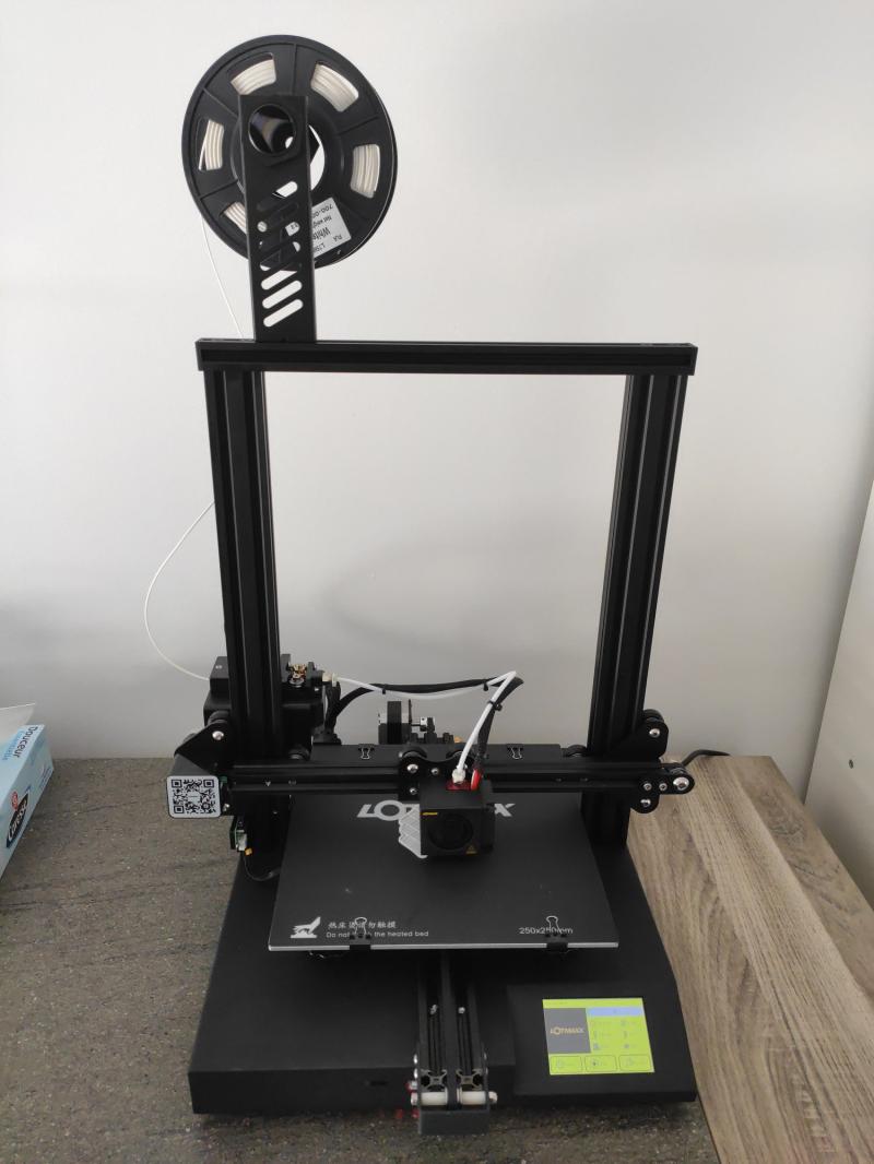

laboulekiroule a écrit :
Du coup ton retour m'intéresse.
Imprimante LOTMAXX SC-10 reçue.
Le montage est très facile: 4 vis, enficher les connecteurs et installer le porte bobine. C'est tout.
Excentriques bien réglés dès le départ.
Menu tactile plutôt simple à utiliser (pour un débutant que je suis!)
Ventilo un peu bruyant mais acceptable. Mouvements de l'imprimante silencieux.
J'ai un souci avec le leveling: mes 4 coins grattent juste avec une feuille de papier mais le 5ème point, au centre est trop proche du bed....
J'ai fait en sorte pour le moment de remonter mes 4 points pour avoir celui du centre correct. J'imprime le chien fourni. On verra bien ce que ça donne.
Une bonne bobine d'échantillons fournie. Pas mal d'outils aussi dont pince coupante et spatule.
la "plate" est clipsée sur le bed. Par quoi conseillez-vous de le changer pour avoir une planéité parfaite?
https://i.goopics.net/800/WoqkK.jpg
Bon ben après 5h de print, voici le résultat. Je suis plutôt satisfait. Aucun autre réglage que ceux d'origine. gcode de la carte micro sd.
https://goopics.net/a/SWLWksTm
Message édité par coubi64 le 19-07-2020 à 17:57:48
Merci pour le retour, l'impression est plutôt pas mal.
Pour ton plateau, en général les gens prennent un miroir (voire juste une plaque de verre) à la découpe en magasin de bricolage.
