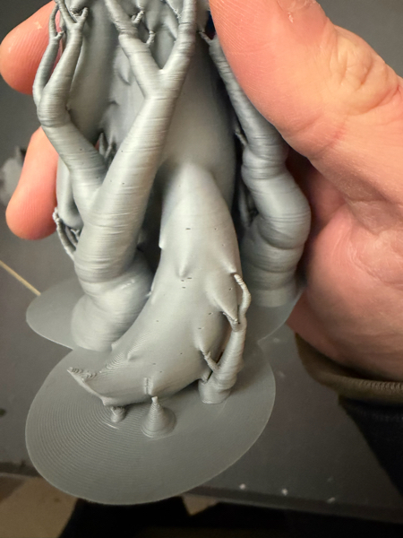

J ai des petits trous aléatoires en ce moment sur mes prints
Exemple :
https://img3.super-h.fr/images/2025/12/24/snapshot_2824752497792fda92fa08542.jpg
Le filament, mat, venait de passer 5h au séchoir
Il aurait repris l humidité sur le côté de la U1 pdt le print ? ( garage où y a 70/75% en ce moment )
Autre piste ?
n°481809

Posté le 24-12-2025 à 12:51:17  profilanswer
Soit de l'humidité, soit du seam aléatoire.
n°481810
btbw03
Ailurophile plutôt qu'Humain
Posté le 24-12-2025 à 12:53:18  profilanswer
le seam pourrait prendre cette forme ? c'est pas genre une ligne bien continu ? ( comme j'ai sur le print )
mais cette piece je l'ai imprimé de nombreuse fois, ces trous sont sur le devant, arriere, aléatoire
j'en ai meme sur les supports en tree là, par exemple

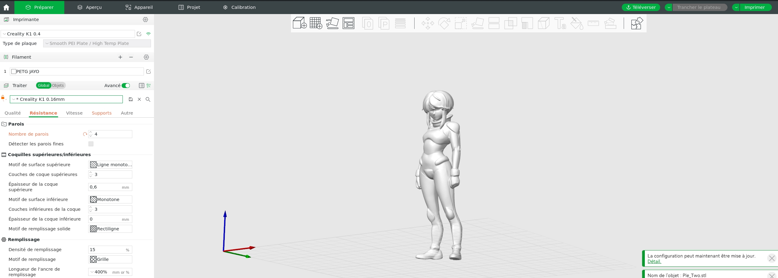

Neji Hyuga a écrit :
Hé bah, par rapport aux premiers Tt3D et It3D, c'est assez dingue :D
Mais ça ne m'étonne pas vu les progrès réalisés sur les autres modèles, genre WAN, qui relève de la sorcellerie lui aussi.

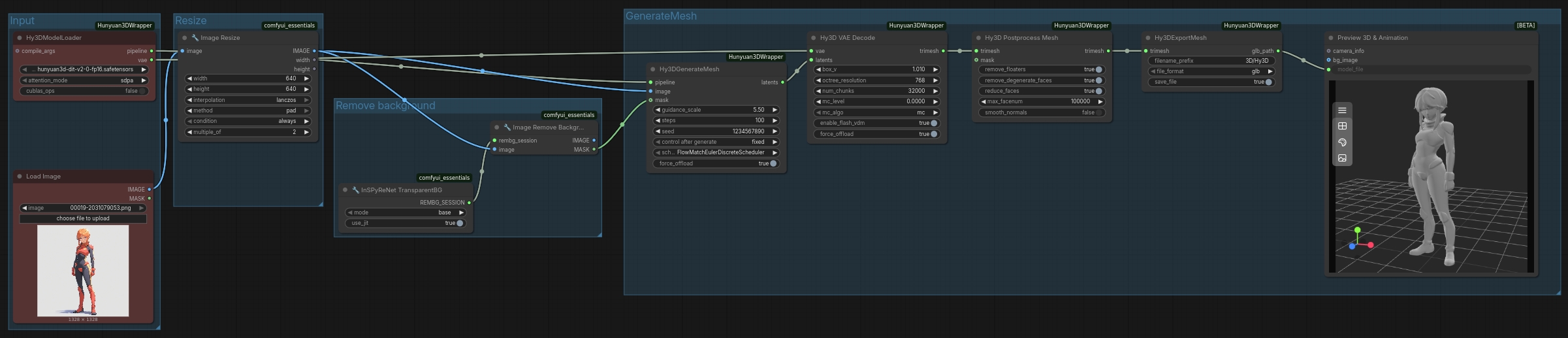

Bon, j'ai finalement eu le temps de m'intéresser à Hunyuan3D, ça tourne parfaitement en local et ça ne nécessite pas forcément beaucoup de VRAM en fonction des réglages.

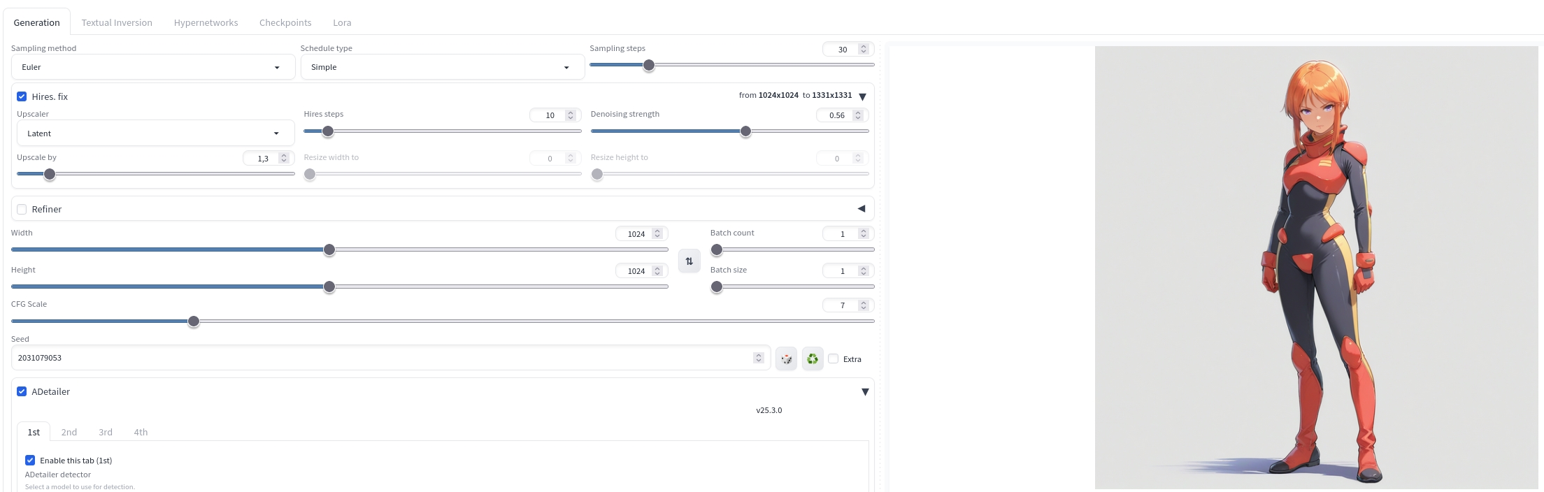

Donc on commence bêtement à générer le personnage de son choix (cross topic Gundam :o) :
https://rehost.diberie.com/Picture/Get/r/478225
C'est fait sous SD WebUI avec un fork d'Illustrious, rien de dingue à cette étape là.
On enchaîne avec le workflow ComfyUI qui va bien (une version light de celui proposé par Kijiai, débarrassé du traitement des textures pas très utile dans ce cas précis), c'est là que ça devient drôle :
https://rehost.diberie.com/Picture/Get/r/478226

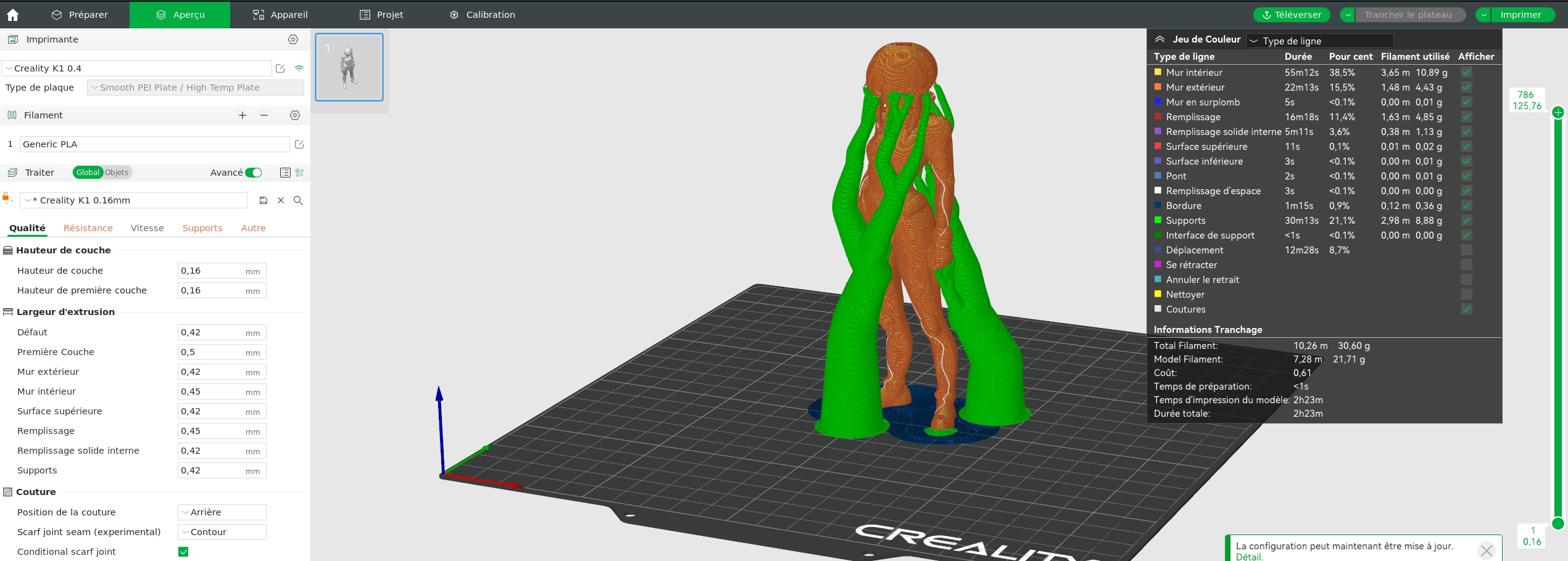

Et donc ça sort un modèle 3D très cohérent et tranchable directement, mais je lui ai rectifié un poil les godasses sous Blender pour la faire tenir bien à plat sur le plateau.
https://rehost.diberie.com/Picture/Get/r/478227
https://rehost.diberie.com/Picture/Get/r/478233
Oui, la K1, pas la P1S, pardonnez mon hérésie frère Klou :o

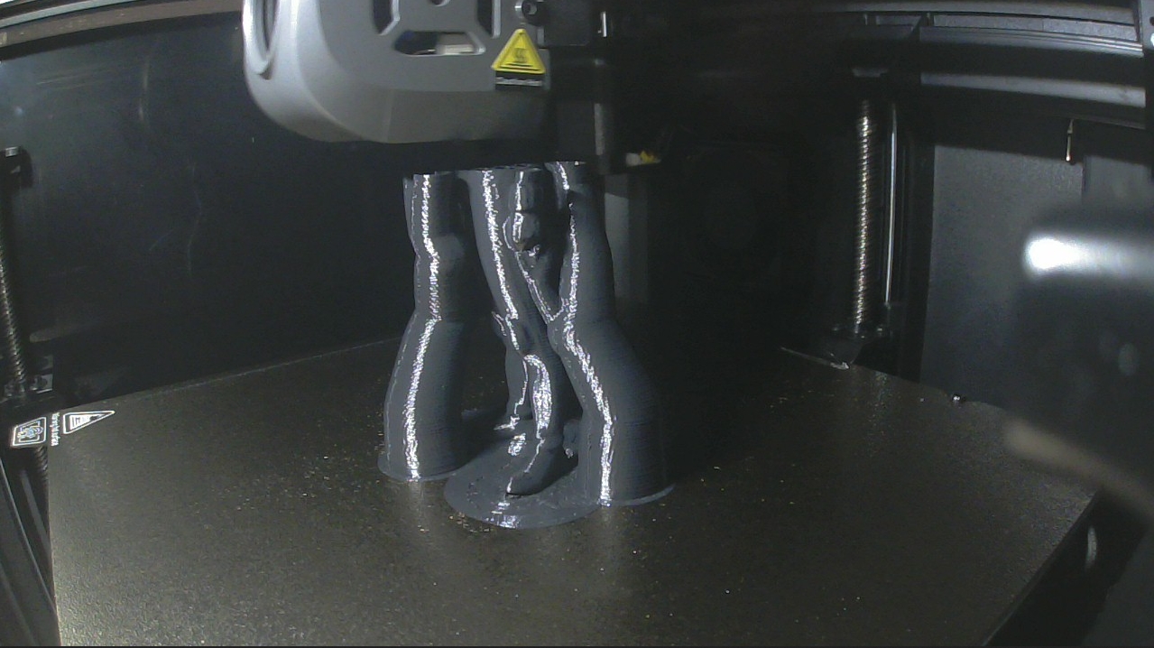

Et c'est parti :
https://rehost.diberie.com/Picture/Get/r/478228
https://rehost.diberie.com/Picture/Get/r/478232
Je suis assez bluffé du résultat, on peut désormais vraiment imprimer n'importe quoi en claquant des doigts  [:implosion du tibia]
Et donc le modèle est open weight et tourne en local avec les bons nodes ComfyUI, évidemment sans aucune limite d'usage, la VRAM limitera juste la précision du modèle 3D si on pousse les curseurs un peu trop loin.
Maintenant, tellement d'idées, mais tellement peu de place [:clooney16]
 [:bighead:2]
...Hunyuan3D...ComfyUI... Et donc ça sort un modèle 3D très cohérent...
Hunyuan3D ne sort pas déja un model 3D ? c'est quoi l'interet de comfyUI ? tu lui donne des instructions en texte pour faire des modif sur ce qui sort de Hunyuan3D ?
