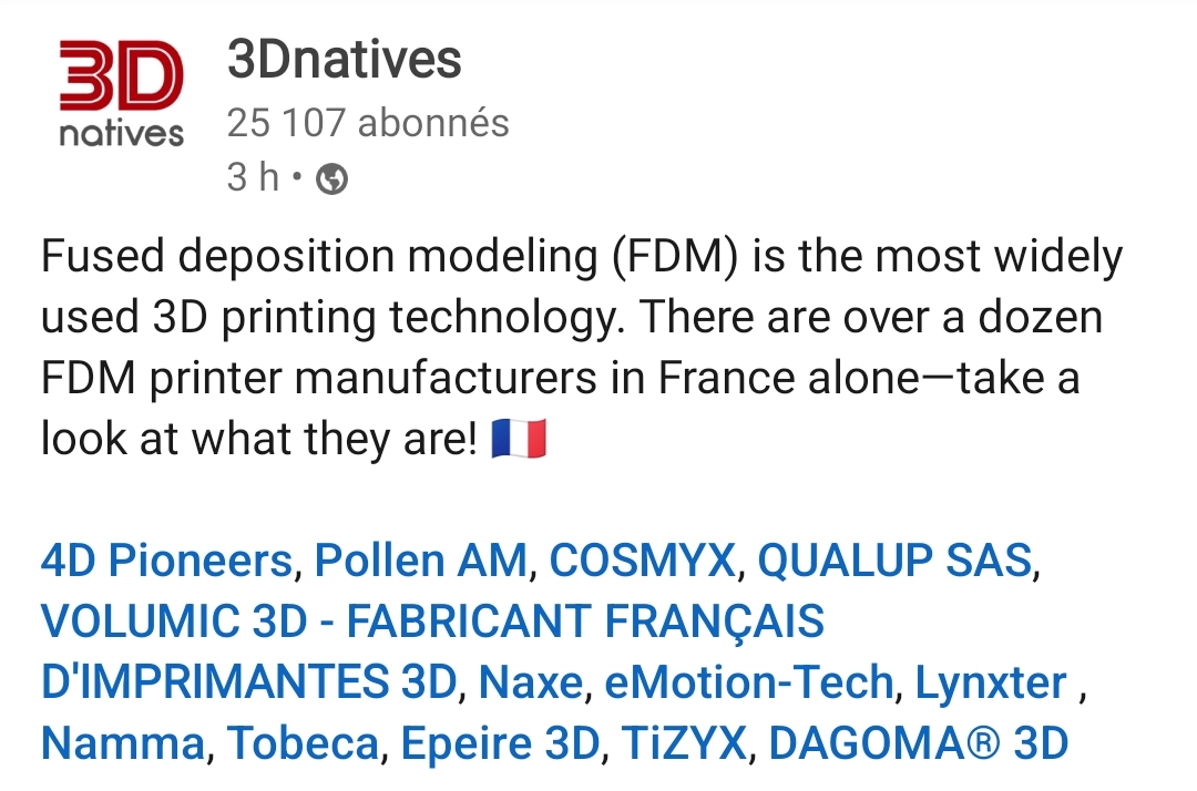

Vous connaissiez ?
https://rehost.diberie.com/Picture/Get/r/322049
https://rehost.diberie.com/Picture/Get/r/322047
Message édité par arank'thnar le 18-10-2024 à 13:22:37
Topic Bougnat - Mon Topic de A/V - Nos créations 3D - Geek'n Craft 63
n°452623
Hegemonie
Posté le 18-10-2024 à 13:36:32  profilanswer
Ils ont une Tobeca au taf de mon père -> une Anet a8 est bien meilleure et 100 fois moins cher...
n°452629
btbw03
Ailurophile plutôt qu'Humain
Posté le 18-10-2024 à 15:40:23  profilanswer
fdm = bambu
on l'a déjà dit :o
n°452631
elbay
Posté le 18-10-2024 à 15:53:35  profilanswer
Pas tous mais je regrette d'avoir regardé. Je ne te remercie pas.  :o

Posté le 18-10-2024 à 16:36:41  profilanswer

Posté le 18-10-2024 à 16:53:33  profilanswer
J'ai regardé cosmyx parce que je connaissais quelqu'un qui habitait leur ville, je comprends pas pourquoi ils vendent la nova 5000# j'ai pas compris ce qu'elle fait de plus qu'une p1s ou une x1c
GG va te répondre :o

Nan, j'ai déjà trop trash les "entreprises" SCAM française d'impression 3D :o

meuh non tu peux pas dire ça!
ils se sont améliorés au moins chez Volumic: ils ont ajouté un + à tous les noms de leur imprimantes  :D
maintenant elles sont + qu'avant  :lol:

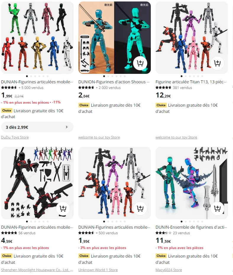

La figurine articulé est dispo sur Ali, j'ai l'impression que certains sont toujours imprimés en 3D et d'autre sont moulés avec les pièces en grappe façon maquette.
https://rehost.diberie.com/Picture/Get/r/322749

lol c'était tellement évident que ça allait arriver ^^

Ohla mais ça y est y'en a partout :
https://actiontitan13.com/
Par contre je ne vois pas le crédit
"DUMMY 13 Printable Jointed Figure © 2023 by Lucky 13 Toys is licensed under CC BY 4.0"

ben nan le gars il a design un truc vaguement similaire et puis il a créé tout une modélisation inspiré des animes/heros de "BDs"
en plus il a bien sûr payé les droits de licence pour ces héros :D
nan nan je pense pas qu'on puisse parler de copie donc il a pas à faire référence à Dummy13.
et puis si ça se trouve c'est Dummy13 la copie!!!!!
