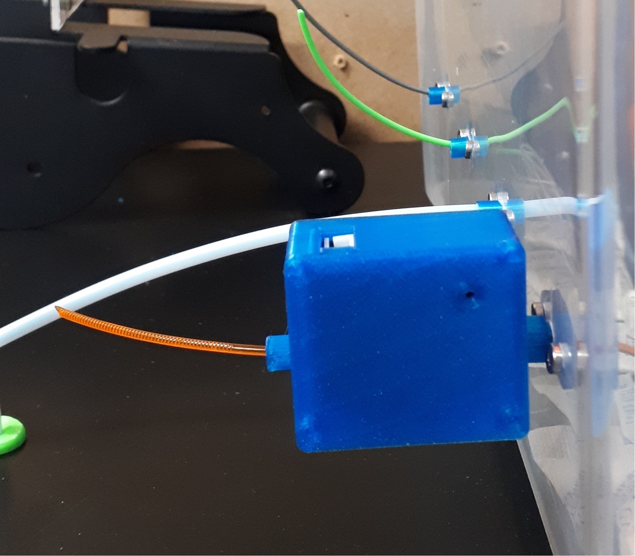

Cool_Hands a écrit :
Ca y est j'ai fini mon système de distributeur de filament.
Fini de manipuler les bobines, elles restent au sec dans le bac. Une fois installées il n'y a plus qu'à tirer sur le filament qu'on veut :D
L'axe est un bête tube PVC de 20mm. Le problème de filament qui se coince a été réglé avec un tube PTFE d'un mètre.
Maintenant j'attends les connecteurs commandés sur Aliexpress pour faire une rallonge et réinstaller le capteur de fin de filament à la sortie du bac.
https://img.super-h.fr/images/7218a [...] 745.md.jpg
C'est génial ton truc !
Ho merci!  :)
C'est sur Thingiverse: https://www.thingiverse.com/thing:5192982
Avec le boitier pour détecteur de filament qui se branche dessus (pour ceux qui ont une Artillery): https://www.thingiverse.com/thing:5193001
https://rehost.diberie.com/Picture/Get/t/58454
Si quelqu'un veut les fichiers step je les donne avec plaisir.
