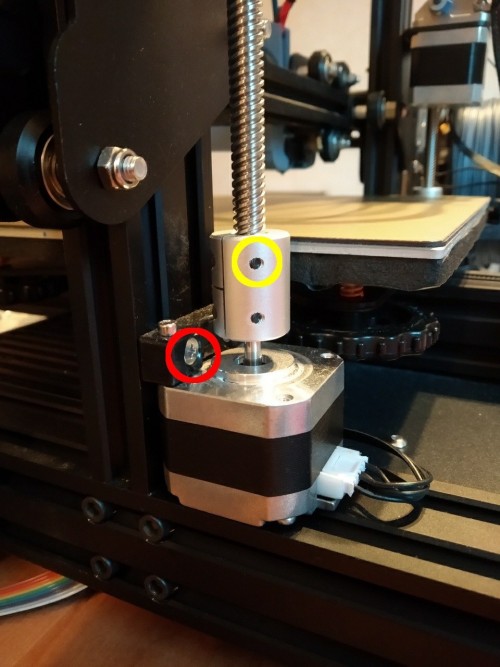

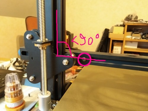

bibiwood a écrit :
Dans le kit, il est inclut 2 blocs en plastique avec des roulements qui sont censés aller sur la barre tout en haut de l'imprimante, vire les ca ne sert à rien car ta tige filetée se retrouve contrainte en trois endroits (niveau du stepper, au niveau du portique du Z, et tout en haut), c'est une ligne droite donc deux contraintes suffisent.
J'avais prévenu, ces kits sont de qualité merdique, ca ne marche que parce tout à du jeu, si t'essaye d'avoir un truc ultra carré ca bloque.
Reprends tout depuis le bas:
- Trouve deux objets identiques de meme hauteur pour poser le portique dessus, lorsque tu es en cours de montage.
- Regarde au niveau du stepper, en le vissant dans l'extrusion verticale il a tendance a se foutre de travers.
Donc dévisse la liaison entre la tige filetée et le bloc gris (jaune), la tige filetée doit pouvoir tomber librement dans le bloc, si ce n'est pas le cas joue avec les vis de la liaison stepper/extrusion verticale (rouge). Quand c'est bon, revisse la tige filetée dans le bloc gris.
L'axe du stepper et la tige filetée ne doivent pas etre posé directement l'un sur l'autre, laisse un gap à l'intérieur du bloc gris.
https://img.super-h.fr/images/ce0dd [...] 09d.md.jpg
- Essaye ensuite de rendre parallèle ton portique avec la barre horizontale en haut de l'imprimante.
- Ensuite ajuste la tension dans tes excentriques.
Essaye de tourner les roues avec les doigts, normalement tu devrais sentir une roue plus dur en haut d'un coté et en bas du coté opposé, ce qui signifie que le portique penche vers le coté où la roue du bas force.
Essaye de remonter ce coté en tournant la tige filetée jusqu’à ce que t'arrive à avoir une tension à peut prêt égale sur toutes les roues.
Fait des aller retour entre le réglage des excentriques et le réglage d'horizontalité, jusqu'a ce que tu ai un truc qui te plaise.
Dans mon cas, cela n'a pas suffi et j'ai été obligé de jouer avec la vis en rose, pour essayer de rattraper le fait que rien ne semble etre à 90° dans la piece fournie dans le kit.
https://img.super-h.fr/images/592e9 [...] 524.md.jpg
A la fin, fais monter et descendre l'axe Z avec l'écran de l'imprimante, écoute si ca couine ou si ca force à une certaine hauteur.
Bonne chance, tu en auras besoin.
Je pense avoir avancé dans les réglages, je me retrouve avec 2 problèmes (grave ou pas docteur ???) :
Peu importe ce que je fais comme réglage je ne peux plus manipuler l'axe Z à la main, il bouge un peu du côté du moteur d'origine sans bougé du côté du nouveau moteur ce qui foire toute la mise à niveau. conclusion pour le moment je ne peux lever l'axe Z que via la fonction Motion. Et pourtant j'ai vérifié qu'il n'y avait pas de point dur et essayé de régler au mieux, rien ne semble forcer (quand les moteurs tournent).
Est ce que c'est lié à la conception du machin ou j'ai vraiment encore un problème de réglage ?
Le second c'est que sur les 6 roues de l'axe Z, lorsque le profilé est mis de niveau, je me retrouve avec les roues extérieures du bas qui sont presque libres (si je le désaxe j'ai effectivement une roue en bas et l'autre en haut qui est libre comme tu le décris).
J'ai tenté de serrer les roues intérieures via excentriques, ça semble améliorer un peu le truc mais je dois vraiment forcé sur l'excentrique, ce qui ne me semble pas super (en tout cas par rapport à ta façon de les régler). et du côté du nouveau moteur ça ne semble pas avoir beaucoup d'effet.
Après la conception à 6 roues semble quand même être plus là pour compenser le manque de second moteur d'origine, donc je peux me tromper mais ça ne me semble pas primordial d'avoir les 6 roues bien plaquées, tant que le truc est de niveau est que les roues mal plaquées sont les même des 2 côtés. Mais je peux me trompé vu que je n'ai pas fait de tests d'impression ...
Après si on me dit qu'il vaut mieux des roues/execntriques intérieures bien serrées plutôt que des roues extérieures libres, je veux bien plaquer, je n'arrive pas bien à me rendre compte de l'incidence de se réglage d'excentrique ...
Message édité par Alis_70 le 06-01-2022 à 22:55:11

Je demande justement si c'est un problème, tu réponds que non ça me va :o
Par contre je comprends pas ce que tu veux dire par "chariot à vide", et "serrer le X" j'ai tenté plein de façon de règler, je me retrouve toujours au même point
Message édité par Alis_70 le 06-01-2022 à 23:22:40
n°360842
CaptainFla​mm57
Interface chaise-clavier
Posté le 06-01-2022 à 23:35:51  profilanswer
tu as bien deux moteurs Z?
tu règles aux petits oignons chaque côté de ton Z (moteur / galets / tige filetée) en libérant (desserrant) la barre du milieu ou il y a ton extrudeur (axe X) et tu resserres quand tout est d'équerre.
Militant de l'association de défense des pseudos à numéros
