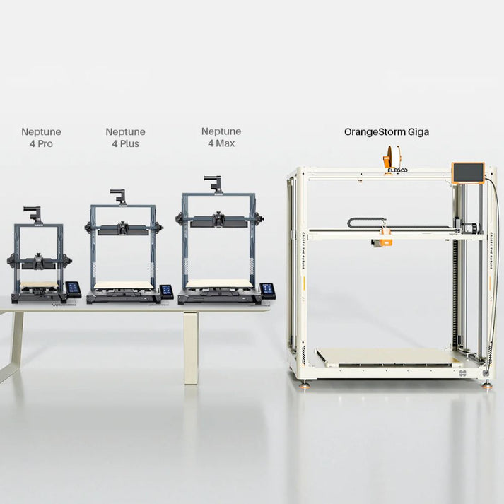

Posté le 19-01-2026 à 18:52:29  profilanswer
carbon38 a écrit :
Je pense que prendre plusieurs imprimantes standard sera le mieux.
En regardant un peu les créateurs de contenu qui utilisent des imprimantes 3D pour le modélisme, ils ont quasi systématiquement plusieurs petites pour imprimer de front plusieurs pièces.
Pour ce qui est des fuselages d'avion, attention au poids. A ce jour, à part se servir de l'imprimante pour faire des master de moules, je n'ai rien vue de convaincant sur internet. Soit c'est trop lourd, soit c'est trop fragile
j'ai déjà une P1S avec AMS. L'idée est de prendre une H2S pour gagner en volume d'impression. Je n'ai pas trouvé d'imprimante 3D apacher pour gros volume et qui tienne la route.
Il y a bien la elegoo Gigastorm : https://elegoofrance.fr/products/el [...] yjAtZHWEF_
Et la Orange Storm https://www.polyfab3d.fr/imprimante [...] -giga.html
https://elegoofrance.fr/cdn/shop/files/Elegoo_-_OrangeStorm_Giga_-_4.jpg?v=1727706048&width=713
https://tronxy3dprinter.com/fr-fr/p [...] 0730781916
Mais je ne sais pas ce que ça vaut au final. La Elegoo j'ai vu des problèmes de plateau chauffant.
Je me suis dis que la H2S avec Luban ça fera le job. Mais je peux me planter.
