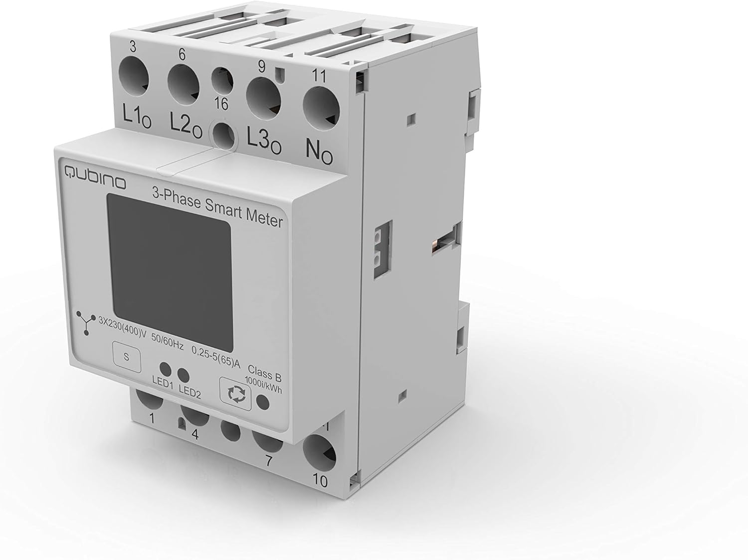

fredo3
Posté le 24-07-2020 à 19:28:11  profilanswer
Groody a écrit :
On doit installer l'électricité bientôt chez moi, avec tableau élec neuf, câbles, etc.
Que faut-il savoir pour poser les pinces ampèremétriques ? Car je pense que le professionnel viendra avant que je n'ai reçu le matériel de monitoring (j'aimerai donc poser moi même les pinces plus tard, mais je dois lui expliquer comment il doit me présenter les cables pour que je puisse les mettre dans les pinces).
Bah pour un tableau électrique principal, il y a ce qu'il faut au format DIN.
Pas besoin de pince, tout est intégré quoi.
Je prends ces exemples en z-wave un peu au hasard:
https://www.amazon.co.uk/Qubino-3-P [...] B07CLD3H3M
https://shop.domo-supply.com/en/mon [...] nhtd1.html
https://images-na.ssl-images-amazon.com/images/I/71PCixDwxBL._AC_SL1500_.jpg https://smarterhome.sk/1625-big_default/qubino-3-phase-smart-meter-zmnhxd1.jpg
Message édité par fredo3 le 24-07-2020 à 19:29:51
