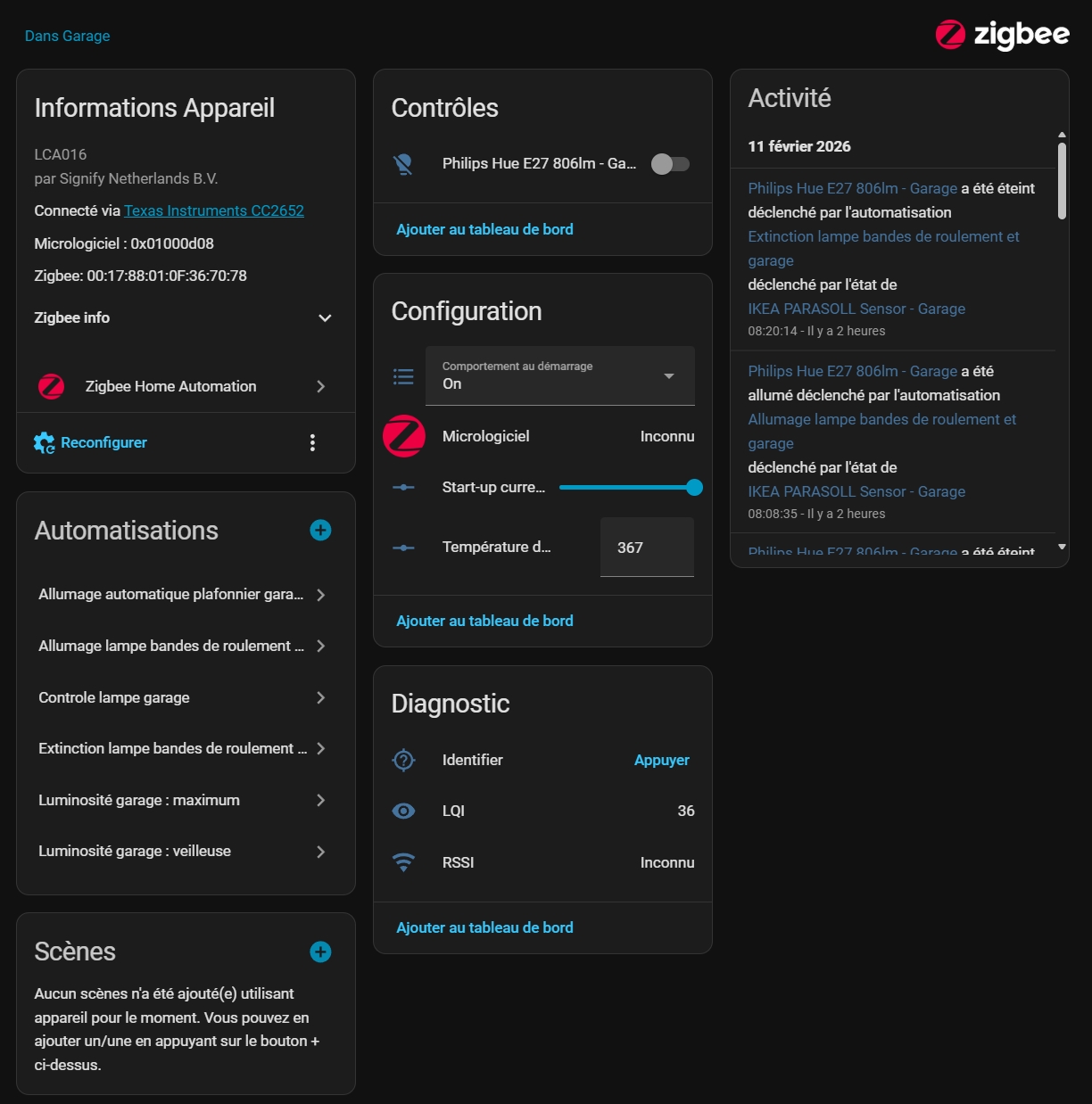

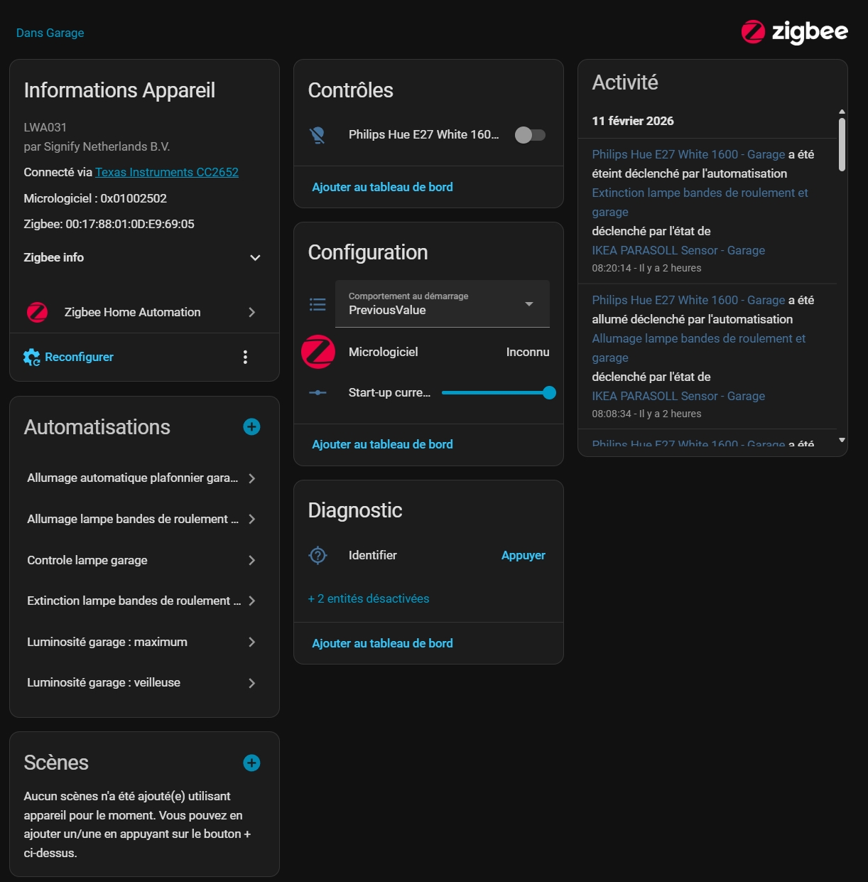

Alors, déjà, le packaging et la finition des ampoules est clairement un cran en dessous de mes Hue traditionnelles, et de mes Tradfri.
Les ampoules sont bien plus légères et le "verre" semble bien plus cheap.
Elles ne sont dispo qu'en "poire" en E27, mais ça m'arrange, ça me permet de les distinguer de mes autres Hue (format bougie / poire aplatie / GU10...).
Mises sous tension, elles ont été immédiatement détectées et prises en charge par ZHA, et sont (tout comme les Hue d'origine) reconnues sous l'appellation Signify Netherlands.
Les contrôles sont quasiment identiques, l'intégration est 100% transparente.
Voici un exemple de Philips Hue Essentials (E27 RGB) configurée et fonctionnelle dans ZHA :

Voici un exemple de Philips Hue (E27 White 1600lm) configurée et fonctionnelle dans ZHA, pour comparaison :
https://rehost.diberie.com/Picture/Get/t/489592
Côté performances, les Essentials semblent limitées en luminosité (800lm maximum à priori), ce qui est amplement suffisant pour un éclairage d'intérieur classique, ou pour un éclairage d'ambiance.
Côté ambiance justement, on retrouve les mêmes contrôles que sur mes Hue RGB classiques MAIS la restitution des couleurs est calamiteuse, comme attendu.
En mode blanc, le froid tire bien plus vers le bleu et le chaud est carrément orange.
Si je me réfère à ma Hue 1600lm White (payée une fortune), la température couleur est complètement décalée de 500K à 1500K.
Il y a d'ailleurs un point de transition assez violent autour des 3000K : en dessous c'est jaune orange, au dessus c'est bleu.
A 3000K c'est correct est bien bien plus lumineux !
Bref, à 50€ les 4, je ne regrette absolument pas, et ça ira très très bien dans mon couloir ou mon garage, où la température et la fidélité ne sont pas mes priorités :)
Par contre, clairement, j'en ferai pas un éclairage d'ambiance RGB ou un Ambilight via Philips Hue Sync, par exemple.
A voir la durée dans le temps maintenant :jap:

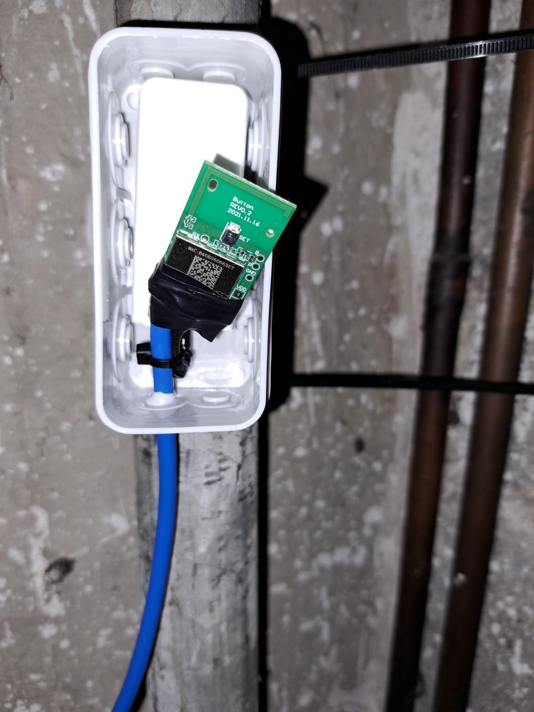

Posté le 11-02-2026 à 18:06:06  profilanswer
https://rehost.diberie.com/Picture/Get/r/489761
Ça a sûrement plus sa place dans HB ...
Pas de bol ma boite d'encastrement était 4 mm trop petite :(
J'ai dessoudé du PCB les "ressorts" du compartiment pile ...
Je les ai rallongé avec un bout du câble acheté pour se connecter au compteur ...
J'ai dessoudé l'interrupteur (j'ai peut être fait une connerie), et j'ai soudé le câble à la place ...
J'ai raccourcis le boîtier de la télécommande pour ne garder que le compartimentent des piles "AAA"
Gaine thermo sur les points de soudures des ressorts/câbles
Colle chaude sur les soudures
Et j'ai utilisé un trou du PCB pour fixer le câble "data" avec un file de fer ...
Charterton pour masquer le tout
Serflex pour fixer les 3 câbles entre eux ...
Voila
Message édité par katkar le 11-02-2026 à 18:14:34

Posté le 11-02-2026 à 21:18:47  profilanswer
Voila
J'ai raté le contexte, c'est quoi ?

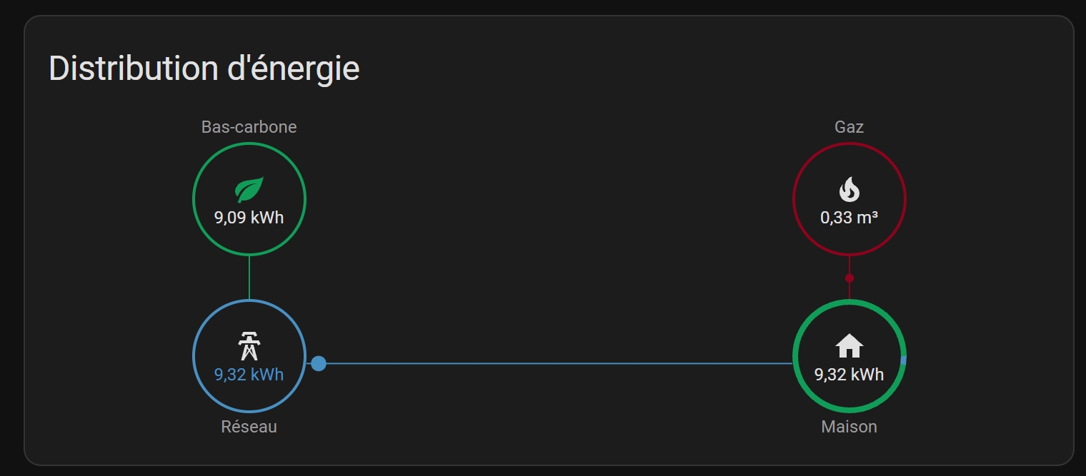

Posté le 11-02-2026 à 21:55:41  profilanswer
https://www.amazon.fr/dp/B09ZQGZX3G "modé"
https://gce-electronics.com/fr/ener [...] azpar.html
(Câble de très bonne qualité, et j'ai passé commande lundi matin, expédié le jour même, reçu aujourd'hui)
et j'ai suivis le tuto de "pcan"
https://forum.hacf.fr/t/recuperatio [...] 168?page=8
Résultat = suivis de la conso de gaz (locale)
https://rehost.diberie.com/Picture/Get/f/489837
Message édité par katkar le 11-02-2026 à 21:56:41
