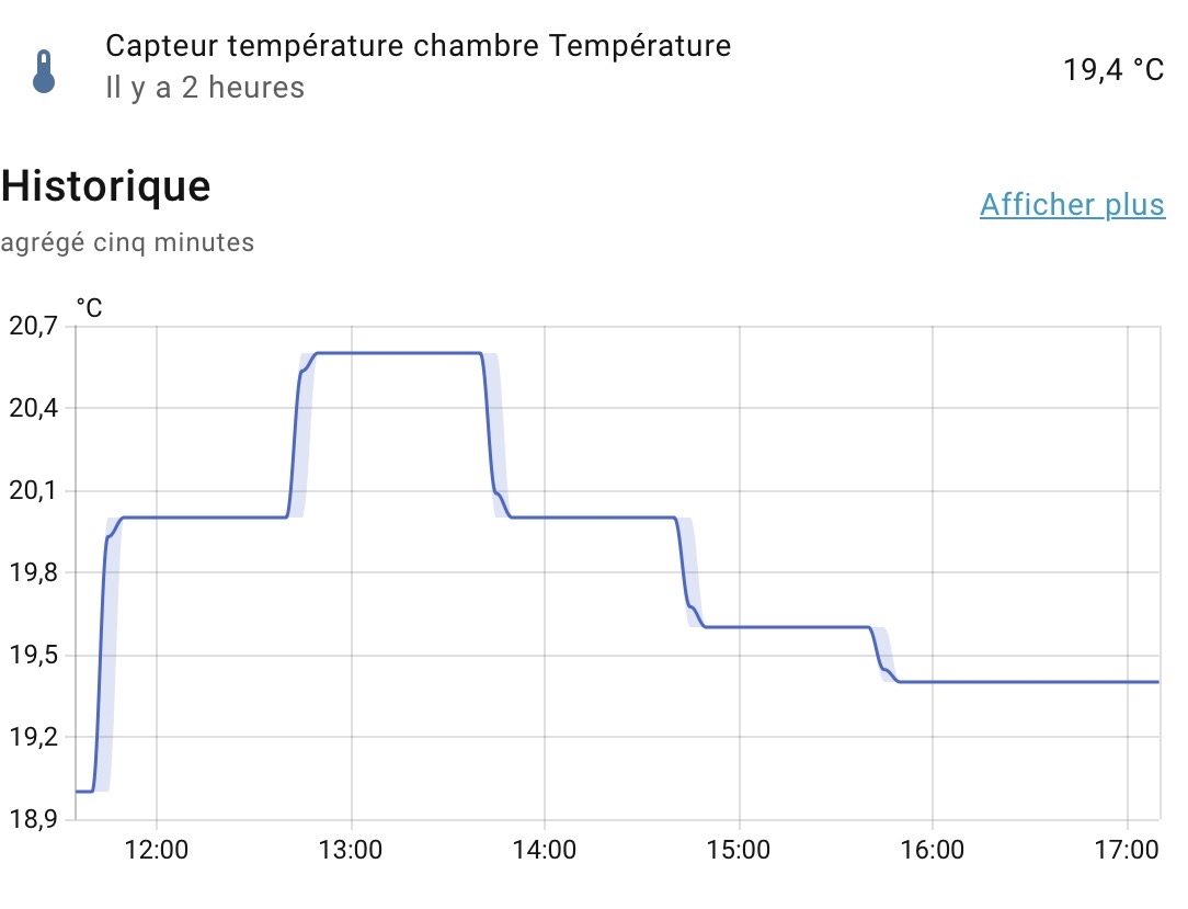

Big Blue a écrit :
Je suis déçus des capteurs de température sonoff SNZB-02D, soit disant le top.
J’arrive chez moi, je vois 19,6c sur le thermomètre mais HA n’est pas à jour, même 20 minutes après c’est pas à jour :??:
https://rehost.diberie.com/Picture/Get/f/481847
Ils se sont mis à jour quand j’ai rafraîchi sur z2m. Je les ai acheté pour remplacer les Hue ou Tuya qui étaient imprécis, la ils semble précis mais la rapidité n’est pas génial et pour le thermostat c’est pas top :o
J'ai mis ça partout aussi pour réguler des radiateurs électriques et je suis aussi plutôt déçu du rafraichissement des données. JE pensais faire un thermostat générique avec ce capteur sonoff pour mon poêle à pellets mais ce n''est pas assez réactif pour être confortable

n°483144
outlaw_
Posté le 16-01-2026 à 14:05:19  profilanswer
Kewyn a écrit :
Réactif avec un poêle à granulés ? :D
Oui et non, j'ai testé, je peux ajouter un retard à l'extinction mais comme la température ne se rafraichit pas souvent, ça arrive que l'on se pèle un peu avant l'allumage.
Par exemple je demande 20° avec un déclenchement à -1°, la sonde reste 30-40 minutes à 19.2 et au bout de 30 minutes ça passe à 18,5, niveau confort c'est pas fou
n°483147
Kara
Moi je dis y bluff !!!
Posté le 16-01-2026 à 15:12:56  profilanswer
Moi j’utilise que ceux-là : https://fr.aliexpress.com/item/1005008964184227.html
Aucun soucis c'est hyper réactif, c'est increvable niveau pile, c'est discret, c'est pas cher.
Message édité par Kara le 16-01-2026 à 15:13:12

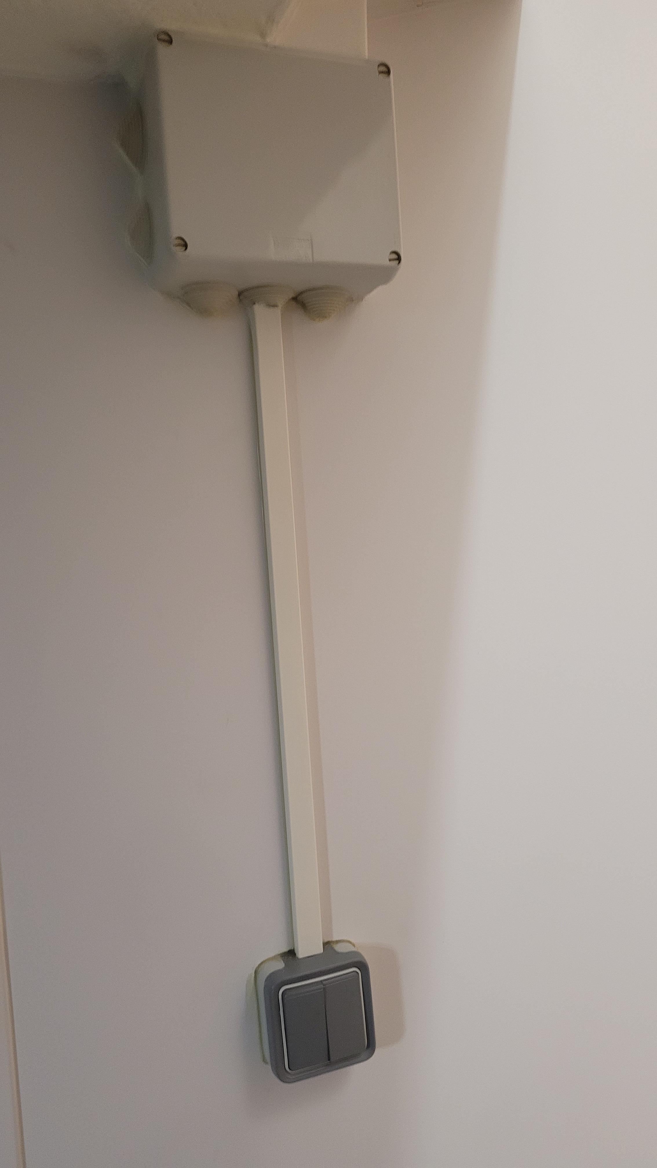

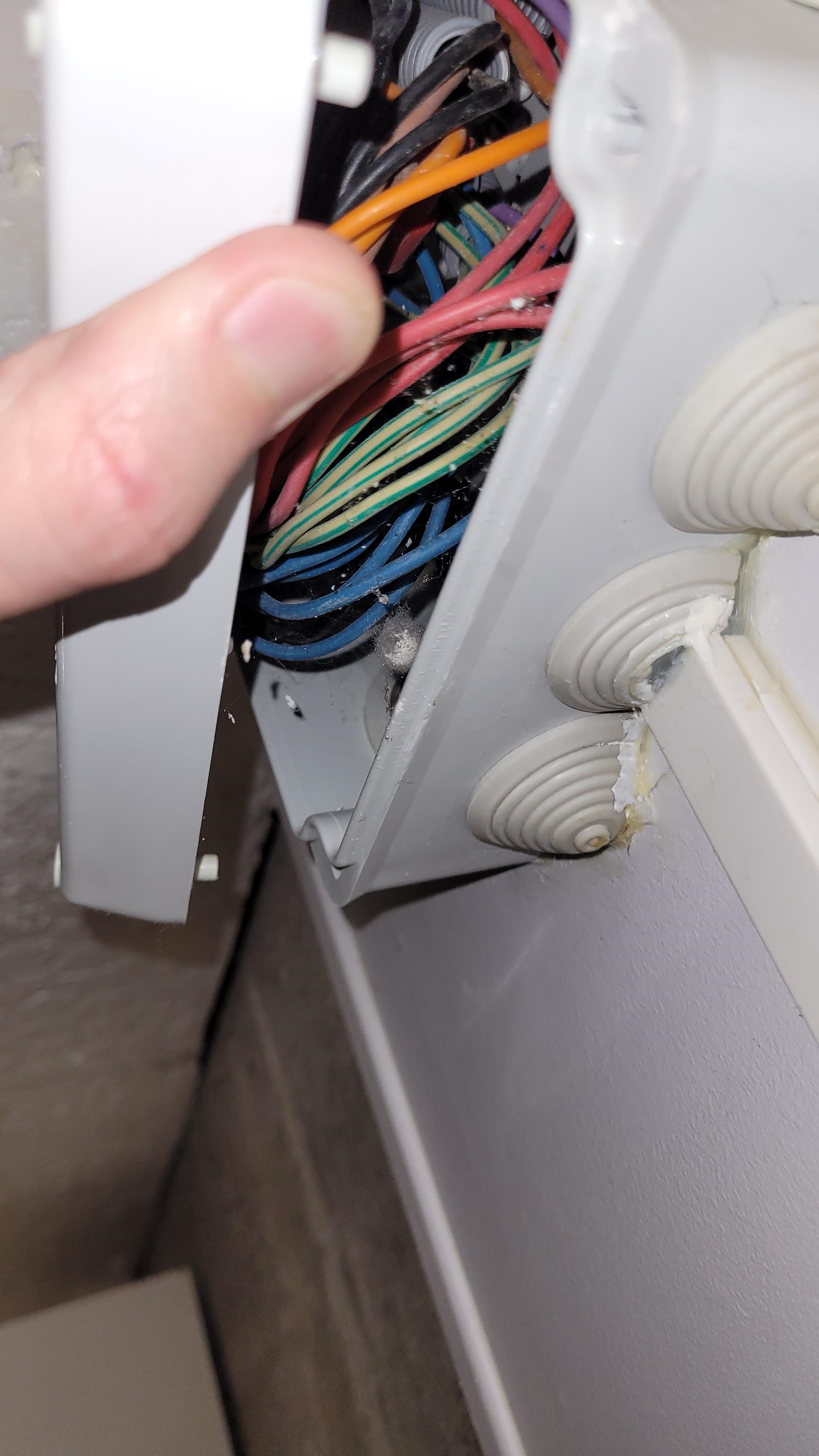

Posté le 16-01-2026 à 15:23:13  profilanswer
Sinon, chez moi j'ai un double interrupteur entre l'escalier du sous-sol et ledit sous-sol, bouton va et vient puisque j'ai aussi un interrupteur en haut de l'escalier et un autre à la sortie du sous-sol.
Voilà la bête.
https://rehost.diberie.com/Picture/Get/r/482830
J'ai ouvert le gros boitier du-dessus, y'a les fils qui passent dedans forcément et de la place pour mettre un module (je peux pas ouvrir plus pour le moment c'est siliconé propre, je veux pas tout arracher avant d'être sûr de devoir aller y faire des trucs), y'a pas que les fils des boutons à priori.
https://rehost.diberie.com/Picture/Get/r/482831
J'ai un Shelly 2L qui traine, c'est bien ça qu'il faut y mettre pour pouvoir piloter les 2 interrupteurs d'un coup ?
Message édité par Kara le 16-01-2026 à 15:25:34

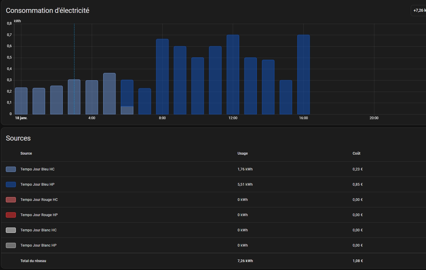

Posté le 18-01-2026 à 17:21:50  profilanswer
Hello, j'ai le plugin rte tempo dans HA
Je n'arrive pas à obtenir un joli graph dans l'onglet énergie qui montre les couleurs chaque jour.
Par exemple le lundi la colonne du graph est blanche, le mardi elle est bleue et ainsi de suite.
J'ai suivi l'exemple de thèmes donnés dans le plugin rte mais ça n'a pas marché visiblement. Il existe un tuto clair, en français et à jour sur internet ? J'ai peut être oublié de créer une variable ou autre, mais comment savoir

n°483246
katkar
Posté le 18-01-2026 à 17:29:32  profilanswer
# EDF Tempo Theme for Home Assistant
day_and_night:
  primary-color: "#ff8c00"
  modes:
    light:
      energy-grid-consumption-color-1: "#00008B"
      energy-grid-consumption-color-0: "#0000FF"
      energy-grid-consumption-color-5: "#8B8B8B"
      energy-grid-consumption-color-4: "#AAAAAA"
      energy-grid-consumption-color-3: "#8B0000"
      energy-grid-consumption-color-2: "#FF0000"
    dark:
      energy-grid-consumption-color-1: "#1055c3"
      energy-grid-consumption-color-0: "#6f99db"
      energy-grid-consumption-color-5: "#c5c5c5"
      energy-grid-consumption-color-4: "#ffffff"
      energy-grid-consumption-color-3: "#FF3232"
      energy-grid-consumption-color-2: "#FF6F6F"
https://rehost.diberie.com/Picture/Get/f/483452
Message édité par katkar le 18-01-2026 à 17:30:31

Posté le 18-01-2026 à 19:54:02  profilanswer
Bonne idée ça les couleurs pour Tempo. Tu colles ça où ton code ?
n°483262
yoda34
Chemical Worker
Posté le 18-01-2026 à 19:56:37  profilanswer
Dans le theme utilisé il me semble

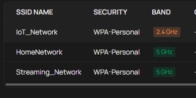

etiandim a écrit :
Il y a deux semaines, j'ai fait deux canaux séparés, un en 2,4 pour les objets connectés, l'autre en 5 pour les tels, ordis, tablettes, imprimante, télé. En plus de ça, j'ai mis une IP fixe à tout ce qui est immobile. Depuis plus aucun soucis, pas de désynchro, aucune latence. Comme quoi, il y a des choses très simple à régler à petit niveau avant de s'arracher les cheveux.
https://rehost.diberie.com/Picture/Get/f/483617
"j'ai mis une IP fixe à tout ce qui est immobile" à la mano "device par device" ou tu as "réservé" les IPs aux niveaux de ton serveur DHCP ?
Message édité par katkar le 19-01-2026 à 10:52:23
n°483287
la seconde.
Les deux wifi séparés puis "réserver" les IP niveau serveur DHCP.
J'en ai profité pour vérifier les DNS mais je l'avais deja bien fait par le passé.
Time flies when you're a faggot.

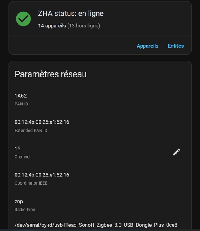

Problème de zigbee ZHA.
J'ai dû refaire une installation de Home Assistant sur une autre SD. Ensuite, j'ai chargé un backup. Mais mon problème principale ici, c'est que mon réseau zigbee n'est plus fonctionnelle.
Cependant, ma clef zigbee a l'air de fonctionner mais je ne sais pas quoi faire : tours mes devices ont l'air inaccessibles...
Des idées?
https://rehost.diberie.com/Picture/Get/r/483672
https://rehost.diberie.com/Picture/Get/r/483673
merci!
n°483312
katkar
