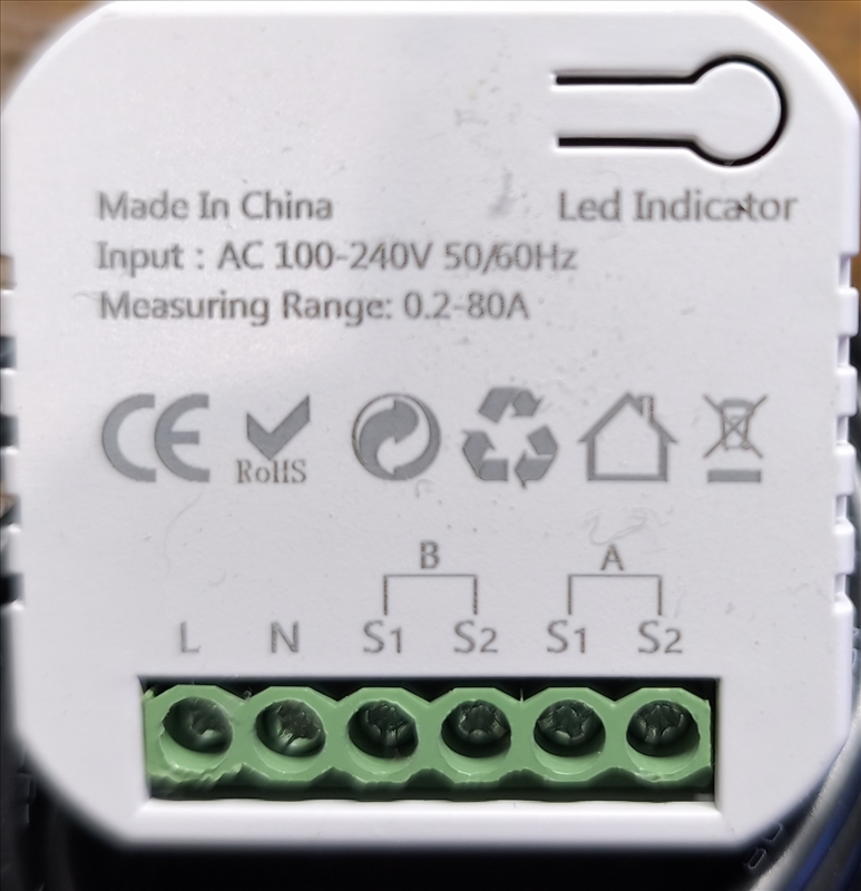

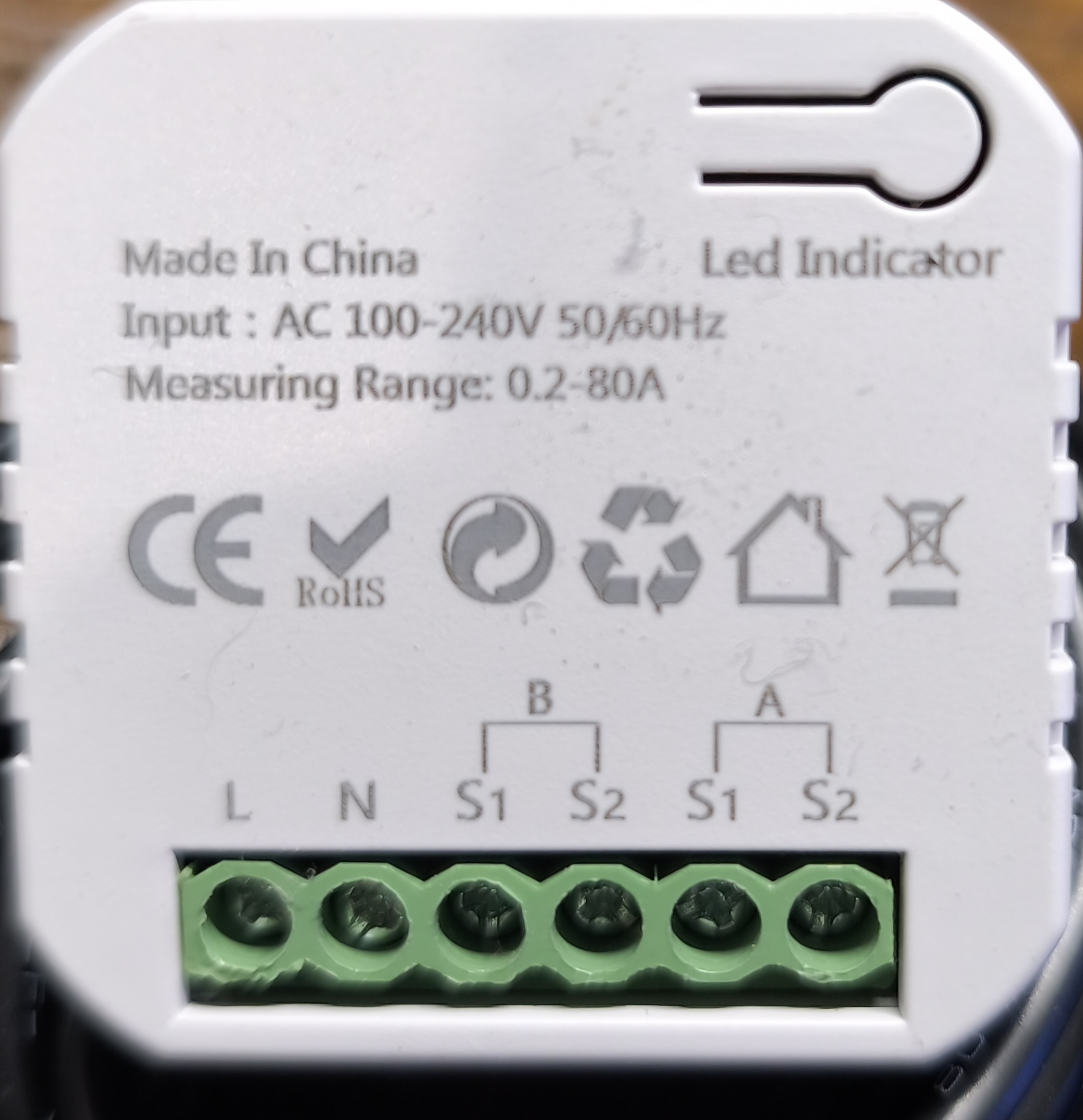

n°482766
fegre
Voleur professionnel
Posté le 11-01-2026 à 17:56:27  profilanswer
Mais y'a pas de "logo frauduleux" au pire c'est juste le vrai dont ils n'ont rien eu à foutre de respecter les proportions en le copiant...
Ils n'ont aucun intérêt à s'amuser à créer de toute pièce un faux logo puisque le vrai ne leur change rien...
Ca c'est le modèle que j'ai acheté sur Ali y'a quelques temps, ils ne s'emmerdent absolument pas à éviter de copier le vrai ou à le copier explicitement, ils s'en battent juste les couilles, celui là ne ressemble ni à l'un ni à l'autre...
https://rehost.diberie.com/Picture/Get/r/481620
_pollux_ a écrit :
très clairement, le CE est déclaratif et en même temps obligatoire pour distribuer en Europe (il est déclaratif mais correspond à des normes précises).
Je ne veux froisser personne mais le logo qui est sur l'image n'est pas le logo CE de l'Europe mais le logo China Export ....
Cf : https://www.20minutes.fr/economie/2 [...] e-europeen
n°482798
t'as bien compris le fond du débat toi ....
Peu importe que le logo soit CE europe ou China Export, quand on sait que pour l'un ou l'autre y a aucun controle de fait.
EDIT : Bon dans les faits, meme si c'est déclaratif, je pense pas qu'une société européenne prenne le risque de ne pas respecter la dite norme, mais rien pour en etre assuré
Message édité par zack-fr-64 le 12-01-2026 à 10:46:17
