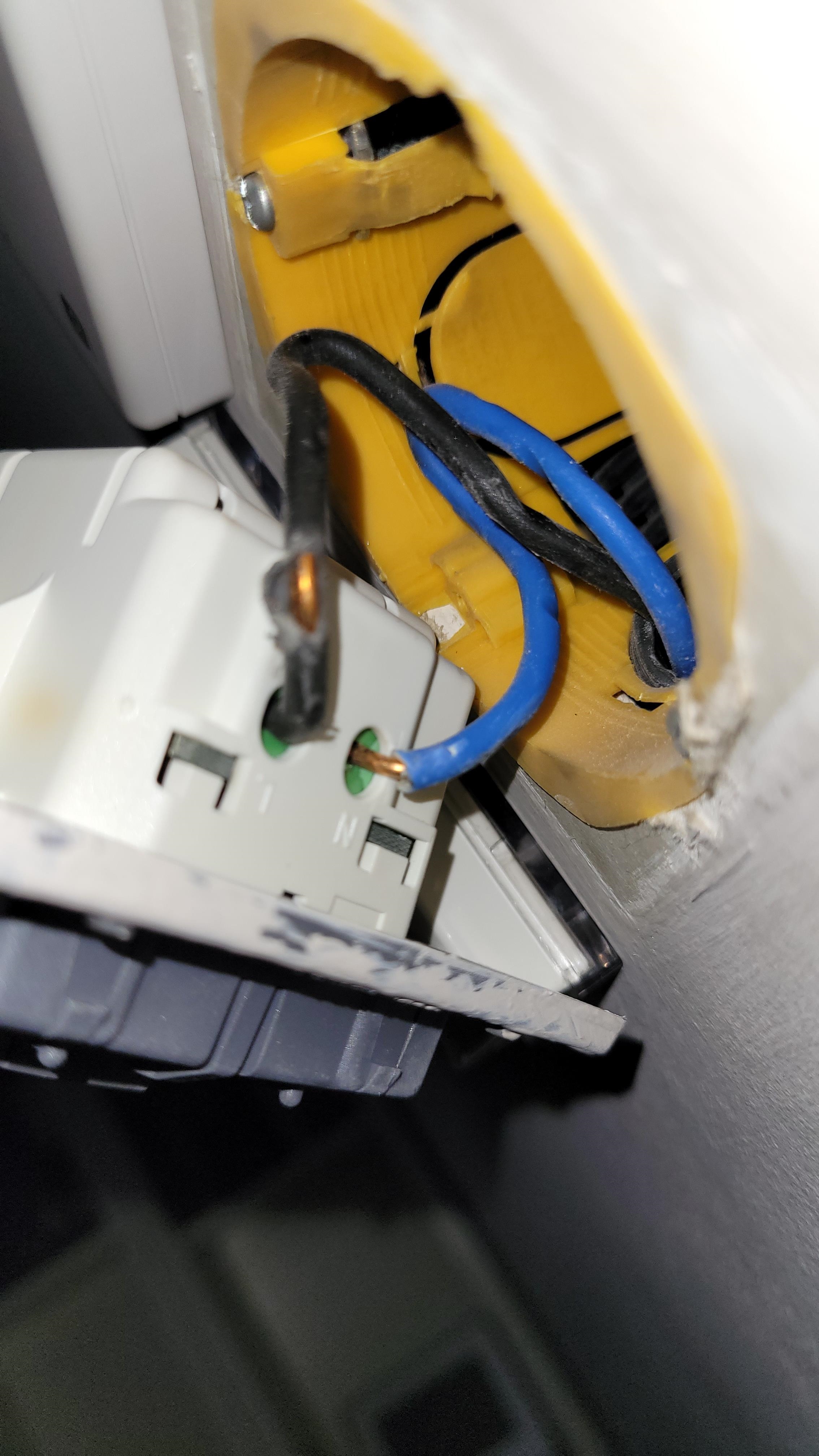

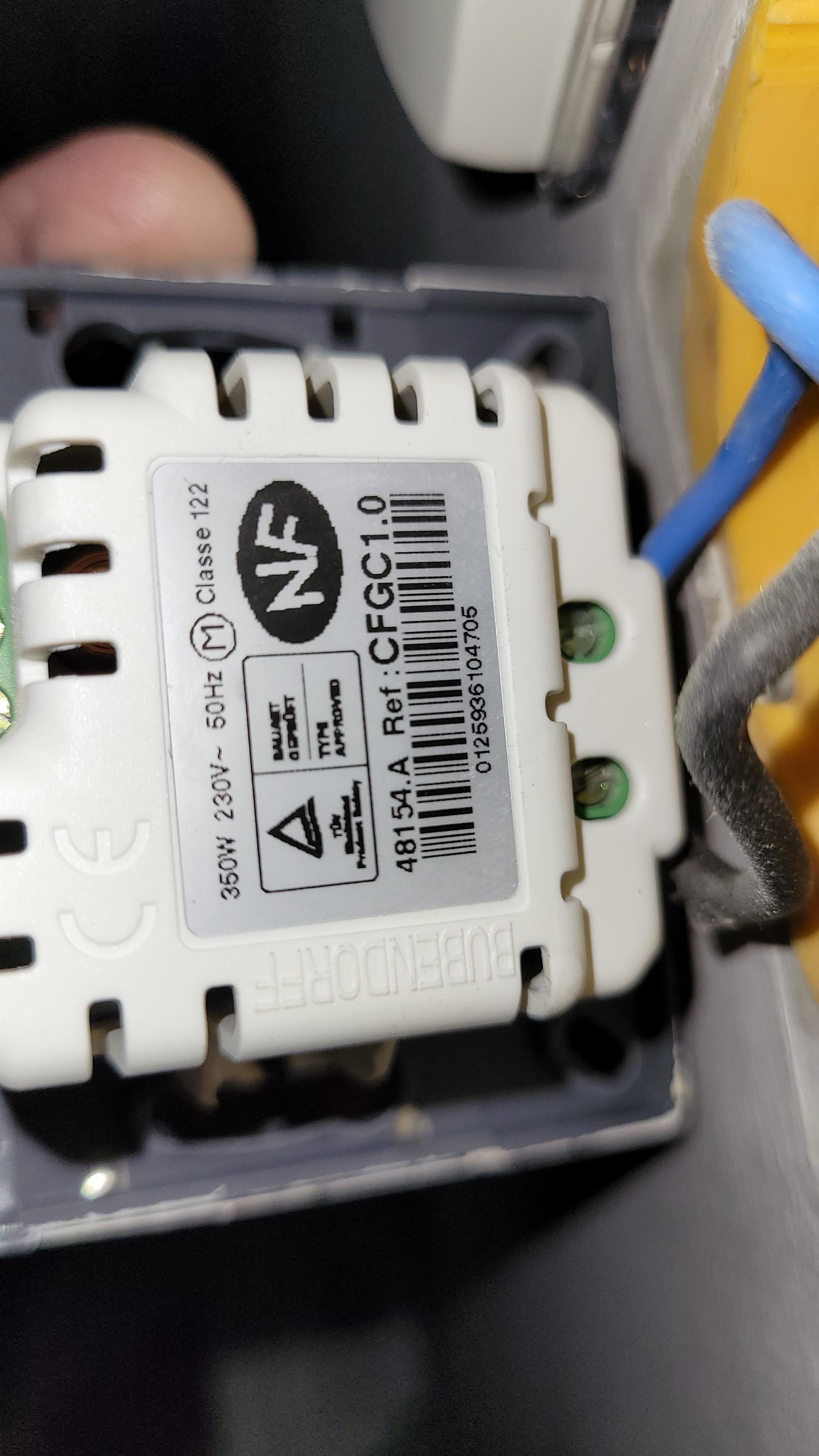

Kara a écrit :
https://rehost.diberie.com/Picture/Get/r/476699
https://rehost.diberie.com/Picture/Get/r/476700
Bon donc le central est bien filaire.
Et après recherche :
Il s'agit d'un inverseur filaire qui permet le contrôle de votre installation Bubendorff radio avec centralisation par courant porteur. Celui-ci ne permet pas le pilotage direct d'un moteur
l'inverseur FC n'est pas relié à un volet roulant. Il se fixe à l'intérieur et est relié directement au secteur par 2 conducteurs (phase-neutre).
Sa fonction est de donner un ordre général (montée, stop ou descente) à l'ensemble de l'installation
Salut,
Je découvre ton post 2 semaines après mais j'ai la même install de volets Bubendorff qui a 20 ans pile poil.
Donc les volets sont bien radio et la commande que tu montres est bien CPL et envoie un ordre d'ouverture ou de fermeture de tous les volets ( mais tu peux exclure les volets que tu veux si tu ne veux pas réveiller tout le monde le matin quand tu déclenches l'ouverture de tous les volets).
Est ce domotisable ? OUI  :)  en tout cas pour ouverture/fermeture totale des volets de la maison.
La solution que j'ai trouvée, à pas cher : ouvrir le boitier de la commande centrale, souder 2 petits fils sur les "contacteurs" de la carte électronique qui reçoivent l'impulsion manuelle quand tu appuies sur le/les boutons. Au bout de ces 2x2 fils, hop un petit boitier Wifi ou Zigbee qui gère les contacts secs et VOILA  :D
Je fais ça depuis au moins 5 ans et je pilote mes volets de 20 ans, en ouverture/fermeture depuis Home assistant  :love:

bernardo a écrit :
Salut,
Ils sont de 2005 en effet  :D
J'y ai pensé, je sais juste pas souder mais ça se tente en effet, j'ai un mini Shelly qui traine  :jap:
En revanche pour le suivi de la course du soleil par volet c'est mort   [:tinostar]
Et ils ne se rouvrent jamais de façon étatique sans raison ?
Moi non plus je ne sais pas souder. Mais mon voisin oui, donc il m'a fait ça en 5 minutes  :D
Si tu es dans une grande ville ou pas loin, il y a des associations qui réparent/dépannent, tu te pointes là bas et ils te souderont tes 4 fils pour 2€.
Après bien prévoir la bonne longueur de fil en fonction d'où tu veux mettre ton boitier de commande. Moi il est placé invisible de l'autre côté de la cloison.
Et sinon zéro problème, c'est rock stable depuis 5 ans  :love: .
Par contre, ce boitier de commande centralisée Bubendorff chauffait de plus en plus chez moi au bout de 17-18 ans (il est tout le temps sous tension). J'en ai racheté un neuf sur LBC en prévision qu'il claque (la ref a changé d'ailleurs, c'est FC 2.0 au lieu de CFGC 1.0). Et il a claqué y'a 1 an. Donc je l'ai remplacé, s'il fait encore 15 ans, ça sera pas mal  :whistle:
En tout cas même si tu ne peux pas définir le % d'ouverture des volets et les commander individuellement, c'est quand même bien pratique de simuler de la présence en vacances ou de fermer ou ouvrir à distance quand tu en as besoin.
À la réflexion un Shelly mini c'est pas bon, il me faut 2 contacts  [:transparency]
T'as pas fait une photo ou un schéma ?   :D

qu'est ce tu'dis ?
Posté le 07-01-2026 à 18:17:14  profilanswer
Il te faut ça en 2 canaux :
https://fr.aliexpress.com/item/1005 [...] 08022016_2
Je n'ai pas fait de photo lors de l'installation mais franchement c'est simplissime. La carte électronique est clipsée, y'a même rien à dévisser. Ensuite tu verras les 2  "boutons".
https://www.ma-carte-electronique.fr/118677-large_default/commande-murale-bubendorff.jpg
c'est pas ce modèle là de carte électronique mais c'est pour l'exemple. Tu soudes un fil de chaque coté de chacun des boutons (sur une des deux pattes) et hop.
Le module zigbee/wifi va ainsi simuler l'appui sur le bouton en "fermant" le circuit.
Il faut bien régler le module en "impulsion" < 1s pour ne pas griller ta commande centralisée :D
