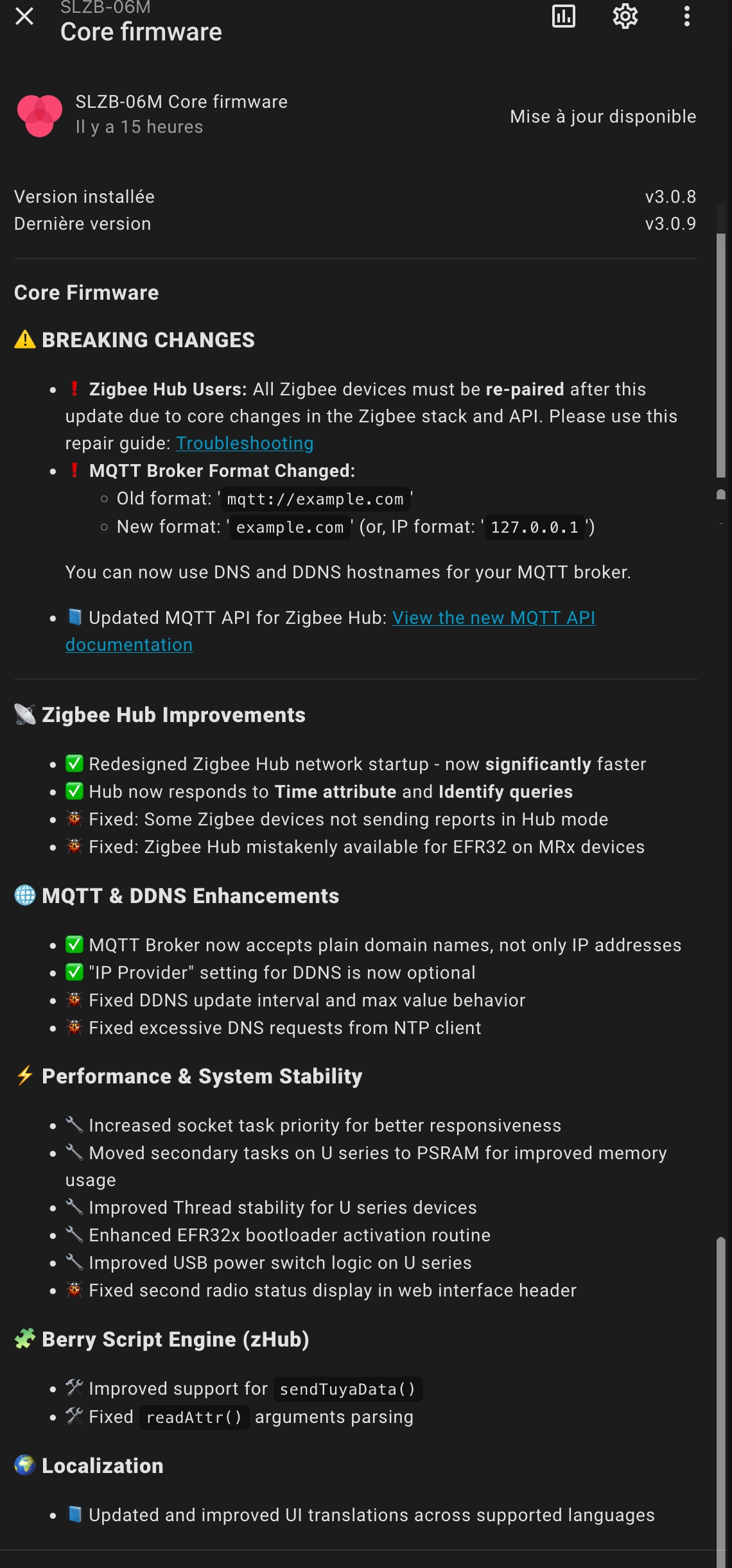

Salut
Pour ceux qui un adaptateur SMLIGHT, fonctionnant sous SLZB OS, il y a depuis hier une MAJ de l’OS e, 3.1.0 :
https://rehost.diberie.com/Picture/Get/f/446962
Jusque là, j’avais toujours pu faire les MAJ les yeux fermés, sans trop me poser de question (je lisais toujours les changelogs), mais là, s’il faut tout réappairer… non merci… J’ai 90 devices ! Donc une dizaines dans des boites d’encastrement, donc dans les murs… derrières des interrupteurs ou des radiateurs…
Est-ce que certains fou  :pt1cable:  ont tenté cette MAJ 3.1.0 de SLZB OS ?
En attendant vos retours, elle restera bien tranquillement une MAJ en attente   :whistle:
bonne journée

Posté le 11-11-2025 à 12:17:43  profilanswer
MilesTEG1 a écrit :
Salut
bonne journée
Si tu n'utilises pas le hub, tu n'es pas concerné les breaking changes.
Je l'ai faite y'a moins d'une heure sur SLZB-06M, ràs.

MilesTEG1
Posté le 11-11-2025 à 12:21:16  profilanswer
Ha ! Hub != Coordinateur, c'est ça ?

n°478415
RiderCrazy
Posté le 11-11-2025 à 12:31:40  profilanswer
Si oui, alors ouf je suis sauvé ^^
C'est leur coordinateur à tout faire sauf le café.
https://smlight.tech/ak/smhub
Il intègre directement z2m et mqtt, les breaking concernent cette partie.
