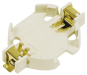

Question à propos du bouton Aqara que j'ai modifié pour le comptage des impulsions du gazpar : je pense que la pile CR2032 qu'il y a dedans ne va pas tenir très longtemps vu le nombre d'impulsions/jour quand on met du chauffage par exemple. J'ai un petit bloc à piles comme ça :
(je ne sais plus s'il est pour des AAA ou des AA, il faudra que je regarde)
https://boutique-dragoncity.myshopify.com/cdn/shop/products/AAA_Box_1024x1024@2x.png?v=1570020726
Le support de la 2032 dans le bouton ressemble à ça :
https://www.limpulsion.fr/upload/article/BH-49-5.JPG
J'ai juste à souder les fils du bloc piles sur les pattes + et - du support 2032 du bouton ?
Le fait que ça fasse 2x1.5v pourrait poser problème ?
https://boutique-dragoncity.myshopi [...] 1570020726
Par curiosité, c'est combien d'impulsions estimées ? Car moi j'ai des boutons dont je me sers tous les jours (ok, seulement 2 ou 3 fois par jour), je ne change les piles que tous les 3 ou 4 ans je pense, et encore  [:klemton]
J'allais me lancer dans le bouton Ikea pour le gaz mais visiblement il ne le font plus.
Tu as un tuto pour le bouton Aqara ?
n°430767
Dephi
Si tu peux, je te conseille de faire avec le bouton Sonoff comme dans la vidéo :
https://www.youtube.com/watch?v=YMdMFE2ysZE
Sur l'Aqara il y a plus de pattes de contact autour du bouton, ça rend la soudure plus difficile. Sur le Sonoff c'est pas compliqué, y en a que 4 et la vidéo indique bien sur lesquels souder tes connecteurs.
Saremo il fatale prevalere dell'azione. Per sempre, tutto comincia ora.
Le rodret le fait. Il fonctionne avec une AAA donc rechargeable.
edit mais d'après ces liens https://www.auto-domo.fr/home-assis [...] on-gazpar/  et https://www.ikea.com/fr/fr/p/tradfr [...] -40356381/ pris sur le premier il est tjrs en vente
Message édité par delatruel le 07-02-2024 à 14:21:04
n°430775
ganfoud
Talk to me Goose
Posté le 07-02-2024 à 14:20:51  profilanswer
ça doit marcher avec n'import lequel, j'ai fait avec un Styrbar https://www.ikea.com/fr/fr/p/styrba [...] -30488363/
Non, aucun soucis. J'ai mis un tel boitier pour le capteur qui est dans mon congelateur, et c'est impeccable. Au point que je me tate avec l'imprimante 3D de me faire un support pour avoir systématiquement deux piles 1.5V pour les capteurs où je n'ai pas de soucis d'encombrement.
