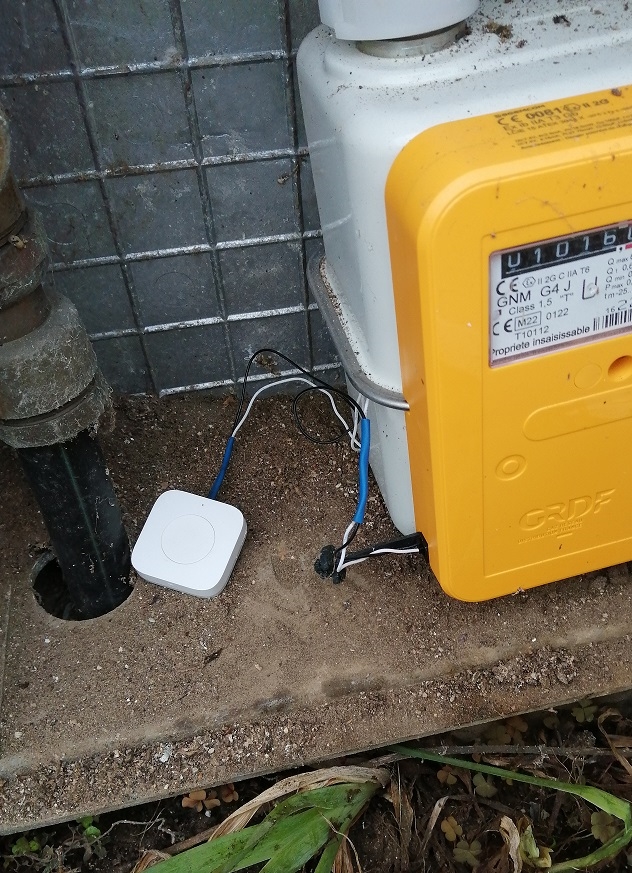

antioch_ar​row
Menace mineure
Posté le 07-02-2024 à 14:34:28  profilanswer
DayWalker II a écrit :
Non, aucun soucis. J'ai mis un tel boitier pour le capteur qui est dans mon congelateur, et c'est impeccable. Au point que je me tate avec l'imprimante 3D de me faire un support pour avoir systématiquement deux piles 1.5V pour les capteurs où je n'ai pas de soucis d'encombrement.
T'as fait comment ? T'as juste soudé les fils du boîtier à piles sur les bornes + et - du support la pile d'origine du capteur ?
Saremo il fatale prevalere dell'azione. Per sempre, tutto comincia ora.
n°430784
antioch_ar​row
Menace mineure
Posté le 07-02-2024 à 14:36:28  profilanswer
bixibu a écrit :
Ha tiens d'ailleurs je regardais ca aussi, les bouton Ikea ca ne marche qu'en zigbee2mqtt, pas ZHA ?
Tous mes trucs Ikea (télécommandes Styrbar et Symfonisk, quelques ampoules aussi) fonctionnent bien avec deconZ aussi, pour note.
Ouep, deux soudures et basta.
n°430803
Si tu peux, je te conseille de faire avec le bouton Sonoff comme dans la vidéo :
https://www.youtube.com/watch?v=YMdMFE2ysZE
Sur l'Aqara il y a plus de pattes de contact autour du bouton, ça rend la soudure plus difficile. Sur le Sonoff c'est pas compliqué, y en a que 4 et la vidéo indique bien sur lesquels souder tes connecteurs.
Merci  :jap:

antioch_ar​row
Menace mineure
Posté le 08-02-2024 à 08:47:03  profilanswer
Merci :jap:
Je pense que je vais me faire une V2, avec un Sonoff, un bloc piles et le tout dans un boîtier, ce sera plus propre que mon installation actuelle :D
https://rehost.diberie.com/Picture/Get/r/252637

antioch_ar​row
Menace mineure
Posté le 08-02-2024 à 09:35:40  profilanswer
pehun a écrit :
Du coup, c'est quoi le souci (hors esthétique), ça bouffe trop de piles ?
1400 impulsions (ce qui signifie que ce sont 1400 appuis sur le bouton) depuis que je l'ai mis dimanche aprem et la pile 2032 n'était pas neuve, c'est un bouton qui servait à autre chose avant. Je m'avance peut-être mais je sais pas si elle va encore tenir longtemps :o

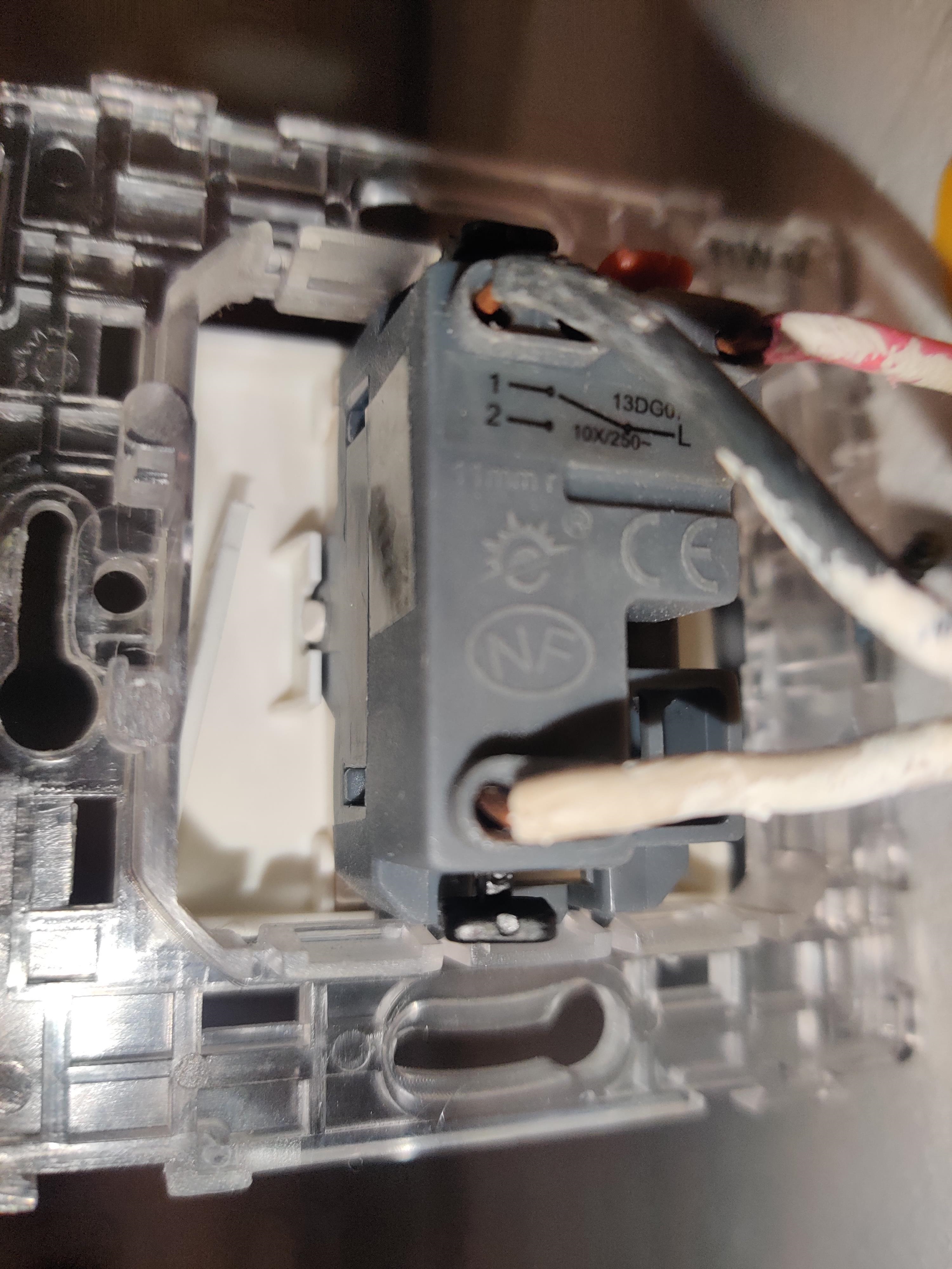

n°430990
Grm59
Posté le 08-02-2024 à 17:23:44  profilanswer
Bonjour,
J'ai une VMC (double vitesse) que je souhaiterai domotiser.
Concrètement, je veux installer un capteur d'humidité dans la salle de bain qui enclencherait la grande vitesse au-delà d'un certain taux d'humidité.
Il y a justement un interrupteur grande vitesse / petite vitesse installé dans la cuisine (dont on se sert très rarement). Je me dis que le plus simple serait d'en profiter...
https://rehost.diberie.com/Picture/Get/r/252808
Je pensais installer un module comme celui-là sur cet interrupteur, mais pas certain que ça fonctionne ?
https://www.amazon.fr/Interrupteur- [...] =UTF8&th=1
J'aimerai si possible rester sur du Meross, je n'ai que ça à la maison.
Merci pour vos conseils !
