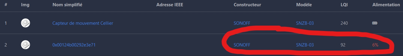

En parlant de batterie : ce matin j'installe un nouveau capteur de mouvement sur pile, acheté sur Amazon : pas de languette isolante sur la pile bouton, batterie à 6% :fou:
https://rehost.diberie.com/Picture/Get/f/231502
Flemme de le retourner chez Amazon juste pour ça, j'ai acheté un lot de piles bouton, ça me sera toujours utile :/
