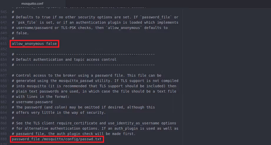

Mosquitto est un broker très basique avec une configuration modifiable dans un fichier et pas d'interface.

EMQX est bien plus complet avec une configuration et une visualisation du réseau MQTT dans une interface web.

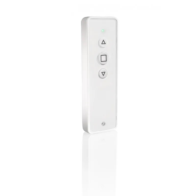

Je découvre home assistant avec HA OS depuis la semaine dernière.
Je l'ai juste connecté à un AirGradient One pour monitorer la qualité de l'air chez moi.
La prochaine étape est de connecter mes volets electriques. J'ai vu des tutos pour que les volets se ferment ou s'ouvrent selon la levée et l'orientation du soleil et ça me tente bien sauf que mes volets ne sont pas encore connectés.
J'ai ce genre de télécommandes (compatible zigbee )
https://rehost.diberie.com/Picture/Get/t/231312
Est ce que vous sauriez m'aiguiller ( je vois pas tellement de tuto, je dois mal chercher ) pour les connecter à mon HA ? Je vais surement devoir passer par Zigbee2MQTT par exemple mais je cherche surtout des infos sur la première étape pour configurer les télécommandes.
https://wiki.instar.com/en/static/6 [...] to_04.avif
https://smarthomescene.com/wp-conte [...] e.jpg.webp
merci à tout ceux qui m'ont répondu, j'ai opter pour l'installation de EMQX dans HAOS, le guide est bien fait , pas eu de soucis, ça tourne actuellement.
J'ai une télécommande de ce style chez moi, c'est la générale.
Mes volets sont des Eveno, reconnu comme du Profalux sur Z2M.
J'ai suivi la doc fabricant pour l'appairage : https://eveno-fermetures.com/docume [...] tomatisme/
Une fois que t'as Z2M qui tourne, tu actives l'appairage, et tu resettes ta télécommande pour qu'elle passe elle aussi en appairage.
