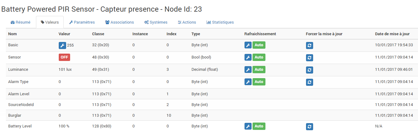

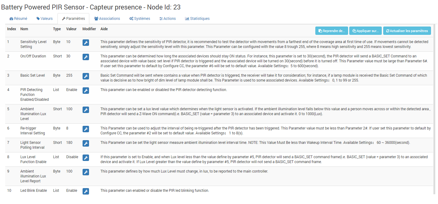

J'ai enfin reçu mes modules zwave Aliexpress "Neo Coolcam" .
- Module PIR :
https://fr.aliexpress.com/item/NEO- [...] 0.0.Ykx9cm
- Plastique très brillant, fait cheap.
- La fiche technique indique une utilisation possible en extérieur, mais il n'y a aucun joint dans le boitier. A utiliser impérativement sous abri.
- Le support est astucieux, permet d'orienter librement le capteur. Mais il permet aussi à n'importe qui de voler le capteur.
- Parfaitement reconnu par Jeedom. Le capteur fait remonter la détection de mouvement et la luminosité.
- La détection de mouvement semble fiable.
- En association directe, il est aussi possible d'activer un autre module si détection de mouvement, et si luminosité inférieure à un certain seuil.
-La portée semble correcte, conforme à mes autres modules zwave +
- A chaque détection de mouvement, le capteur s'illumine en rouge, mais on peut désactiver la diode via les paramètres zwave.
Conclusion: A 23USD , c'était bien , mais au tarif actuel, il vaut mieux prendre l'oeuil Fibaro qui est en promo à 29€ sur Orange.

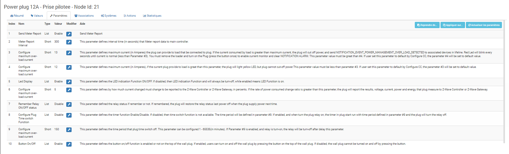

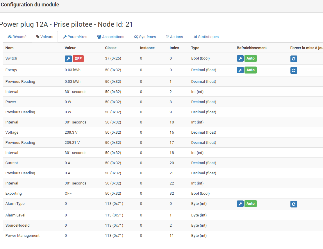

- Prise pilotée:
- Plastique très cheap.
- Intensité maxi annoncée à 12A, mais je ne tenterai pas. Je vais l'utiliser pour une application éclairage, (donc inférieur à 2 ou 3A) dans mon garage qui est séparé de la maison.
- Pilotage possible en local via bouton poussoir. (désactivable par les paramètres).
- Parfaitement reconnu par Jeedom. Le module remonte la puissance, la tension et l'intensité.  Par contre, toutes les variables dispo ne sont pas directement dispo dans les commandes, il faut les rajouter à la main. de même les types génériques sont parfois fantaisistes.
- Normalement, on peut paramétrer une notification zwave si la puissance dépasse un seuil. Je ne sais pas si Jeedom gère çà.
- On peut paramétrer une mise à l'arrêt automatique de la prise après x secondes de fonctionnement.
Si il n'y avait pas le doute sur la certification électrique du bidule, je pense que ca serait plutot un bon produit.

Quelques captures d'écran:
http://reho.st/self/36244ecf0d90fa246a4bffaa09f27ab7cbcca9bf.png
http://reho.st/self/fb516e62e3ad636b23417b10ba0f8af6678d1375.png
http://reho.st/self/77c3a70720f6c41f42ea92673ca44a3bc271ac7f.png
http://reho.st/self/1647f737b3c5041addb75c12e8cbdb377f71ed46.png

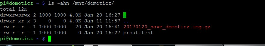

n°151871
clovis86
LIfe is hard and so am I
Posté le 20-01-2017 à 16:40:23  profilanswer
actarusprinced'euphor a écrit :
Pour le backup j'utilise un script sh que je lance une fois par semaine pour sauvegarder l'intégralité de la SD
Code :
  1. #!/bin/bash
  2. ## Recuperation de l'id de la SD -> sudo fdisk -l -> recuperer mmc????
  3. #------------
  4. exec_savesd() {
  5. #------------
  6. echo ""
  7. echo "!------------------------------------------------------------------------" >> $fic_log
  8. echo "! $prg Début de sauvegarde de $1 $2 `date +'%d/%m/%Y @ %H:%M:%S'`" >> $fic_log
  9. dd bs=1M if=/dev/mmcblk0 | gzip -9 > $rep_arc$datef"_"$1".img.gz"
  10. echo "! Fin de sauvegarde de $1 $2 `date +'%d/%m/%Y @ %H:%M:%S'`" >> $fic_log
  11. echo "!------------------------------------------------------------------------" >> $fic_log
  12. }
  13. #*******************************************************************
  14. # Paramètres Généraux
  15. #*******************************************************************
  16. prg='backup_sdpi.sh'
  17. fic_log=/var/log/backup/$prg'_'`date +"%Y%m"`'.log'
  18. # date du jour YYYYMMDD
  19. datef=$(date +%Y%m%d)
  20. # Repertoire de stockage des archives
  21. rep_arc='/NAS/'
  22. #*******************************************************************
  23. # Exécution
  24. #*******************************************************************
  25. ## Suppression des sauvegardes de + de 14 jours
  26. find $rep_arc -atime +14 -name '*save_sdpi*' -exec rm {} \;
  27. #USAGE : exec_save "NOM_ARCHIVE"
  28. exec_savesd "save_sdpi"
  29. exit 0
J'essaie tant bien que mal de lancer ton script, j'ai toujours un soucis de droit lors de l'écriture sur mon partage NFS.
Alors que si je fais un touch sur mon partage nfs, bien sur, tout roule ...  :fou:
Il commence à écrire le fichier de sauvegarde en plus, et boum, ca pète direct avec un "permission denied"
testé en sudo aussi, aucun changement ... une idée please ? :)
J'ai regardé du côté de rpi-clone mais ca m'oblige à coller une clef usb dessus, je préfère le backup sur le Lan :D
backupsd.sh: 9: backupsd.sh: cannot create /mnt/domoticz/20170120_save_domoticz.img.gz: Permission denied
http://reho.st/self/865f764713586ff9135acdedc8576c19d3de3390.jpg
Message édité par clovis86 le 20-01-2017 à 16:43:27
n°151875
dd_pak
Posté le 20-01-2017 à 18:47:49  profilanswer
http://reho.st/self/865f764713586f [...] de3390.jpg
Au hasard si tu en fat32 et ton fichier fais plus de 4 giga ?
n°151876
rz1
Posté le 20-01-2017 à 19:02:12  profilanswer
Essaye déjà la commande dd sans le script
sudo dd bs=4M if=/dev/sdb | gzip > /home/your_rep/image`date +%d%m%y`.gz
identifie bien ta partition...
n°151877
actaruspri​nced'eupho​r
Metamorphose !
Posté le 20-01-2017 à 19:20:37  profilanswer
Est-ce que tu as récupéré l'id de la SD ?
-> ## Recuperation de l'id de la SD -> sudo fdisk -l -> recuperer mmc????
Et ensuite remplacer :
dd bs=1M if=/dev/mmc****
n°151885
