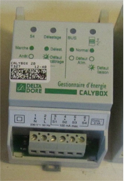

Bon mon délesteur est en train de rendre l'âme, il gère le ballon et le plancher chauffant du RDC et les rads de l'étage dans les chambres  ( il gère 2 zones )
Si je repars avec le même pack proprio de chez delta core, ca me coute 200€, je me demande si je peux pas switcher la gestion sur mon rasp, idéalement en zwave, vous en pensez quoi ?

Perso je dis non, à cause du delais de traitements du delestage.
Dans le même cas que toi, je fais évoluer le 2 zones vers 4 sur un merlingerlin DsE 4, avec 4 entrée / sorties indépendantes , contacteur ou fil pilote au choix.

je comprends pas pourquoi passer sur 4 voies ?
Du coup, c'est encore plus cher que de rester sur du delta core en plus :whistle:

Pour ajouter une gestion de température indépendante des zones / pieces, via fil pilote.
Le dse4 vaut également 200€...
Message édité par augur1 le 16-02-2016 à 13:02:10

je suis pas sur du tout qu'il soit compatible avec mes thermostats dans chaque pièce du RDC pour le coup, ni avec le boitier de programmation :sweat:

Le boitier de prog est relié au délesteur et aux thermostats.
Pour gérer la temp des pièces, j'ai investi dans du rfxcom et des sondes de chez Banggood (oregon like, apacher).
Sur chaque entrée du dse 4 il y aura un module fil pilote de qubino.
[VDS] HDD SAS 15k, GPU, 4u 24x Hot Swap

Posté le 16-02-2016 à 14:38:48  profilanswer
j'ai trouvé une solution au rabais finalement, merci la baie et lbc :D

h'ai trouvé ca sur la baie pour remplacer mon GP500 :
http://www.ebay.fr/itm/15197564577 [...] 26_rdc%3D1
http://reho.st/medium/self/fc8f3ac63aa4490bb24821021069a28e278e22d9.jpg
Et j'ai trouvé un contrôleur compatible pour remplacer mon driver 520 sur lbc à 20€ :jap:

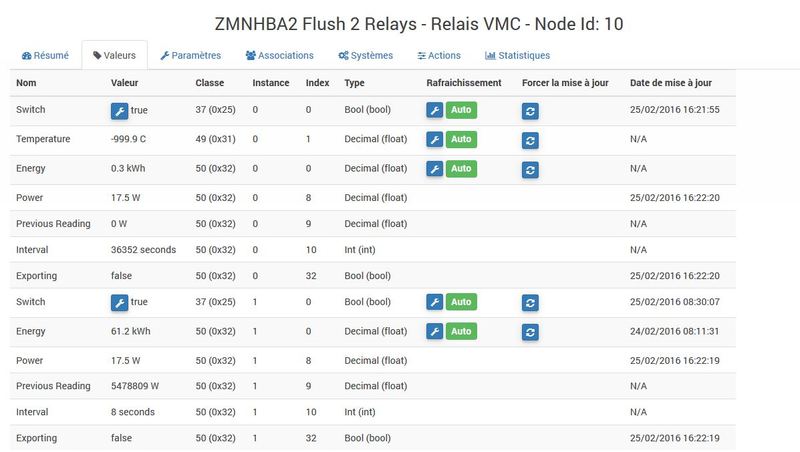

Question du jour : j'ai un module qubino double relai, et depuis quelques jours (semaines ?) le 2nd relai ne fonctionne plus. Je pensais à un souci physique mais je constate que quand je lance (je suis sous jeedom v1.x puis V2.0) une commande pour ce second relai la diode du contrôleur z-wave ne clignote pas.
Bug open z-wave d'après vous ? Des suggestions ?

j'ai le même module mais pas de soucis pour ma part
Du coup si ton controleur Zwave ne clignotte pas ça vient probablement de la config non?
Retest une exclusion et inclusion au pire

Ton module Qubino, c'est un "v2" le tien (z-wave plus) ?
J'ai exclu/réinclu, même souci :(

Vous avez de quoi mesurer la conso totale d'une maison en triphasé à monter sur rail (pour le tableau électrique) ?
n°129543
actaruspri​nced'eupho​r
Metamorphose !
Posté le 25-02-2016 à 09:23:51  profilanswer
Facile. Module de télé information branché sur le compteur, c'est ce qu'il y a de plus fiable.
http://www.cartelectronic.fr/telei [...] orizontale
Merci mais je suis en Suisse donc pas compatible avec mon installation...

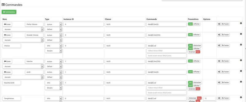

Tu peux checker si on a les mêmes réglages ?
http://i.share.pho.to/23cbe5c1_o.png
Ce qui est zarb c'est que quand j'essaye de tester la valeur de l'état du 2e relai ça ne retourne rien (alors que le 1er retourne 0 ou 1 selon l'état)
Autre truc étrange : dans les paramètres du module :
http://i.share.pho.to/6d00ac06_o.png
Il n'y a que des infos pour "l'instance 0" par exemple il y a la valeur de la puissance... mais pour ce module il est censé y en avoir 2 !
Je précise que le module a bien été reconnu tout seul comme relai double (ZMNHBDx) et jeedom a bien proposé tout seul les 2 séries de "commandes"

Posté le 25-02-2016 à 16:24:07  profilanswer
Voilà ce que j'ai:
http://reho.st/medium/self/4b3206aa6eece982e2d3c0a727f7779df3d01624.jpg
http://reho.st/medium/self/38714d43dd6e099ce1417d0301acbb0b0028bdf7.jpg
