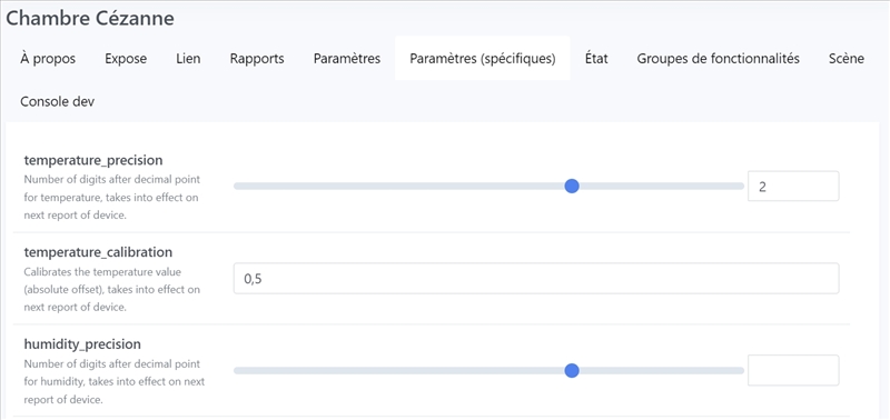

Bon j'ai trouvé un moyen de calibrer mes capteurs Tuya/Zigbee. J'ai 2 thermomètres autres qui affichent une température de 21.0 +-0.1 donc je vais me caler là dessus. Pour deux capteurs, il faut que je les baisse de 0.6 et 0.7 : problème, dans Z2MQTT, je n'ai le réglage que par entiers !!! + ou - 1 mais pas d'intermédiaires ! C'est quoi cette blague ??? Il y a un autre endroit où on peut modifier ça ?

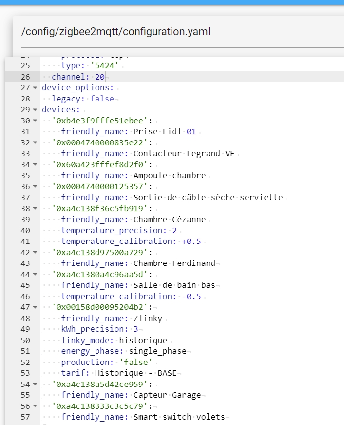

Je viens de test sur un de mes capteurs, tu peux appliquer cela dans le fichier /config/zigbee2mqtt/devices.yaml puis reboot de Z2M. La valeur dans l'UI sera bien prise en compte en flottant, faudra juste pas y toucher via l'UI.
n°394583
Chez moi, je peux très bien saisir "-0,3" et ça marche ncikel.
Je n'ai que /config/zigbee2mqtt/configuration.yaml
Je vois bien "temperature_calibration" qui apparait là, à -1 par exemple. Je le change là ? Et je mets -0,5 ou -0.5 ?
Ben non l'UI ne veut pas, il n'accepte pas le 0 déjà, et ensuite il n'accepte que des entiers...
n°394585
Tu ne confonds pas avec le champs précision ?
Chez moi j'ai des Tuya WSD500A.
Message édité par Shaad le 28-01-2023 à 11:28:38

RiderCrazy
Posté le 28-01-2023 à 11:32:32  profilanswer
Bizarre, configuration.yaml c'est la conf général de Z2M normalement.
T'as la liste de tes devices dedans ?
-0.5

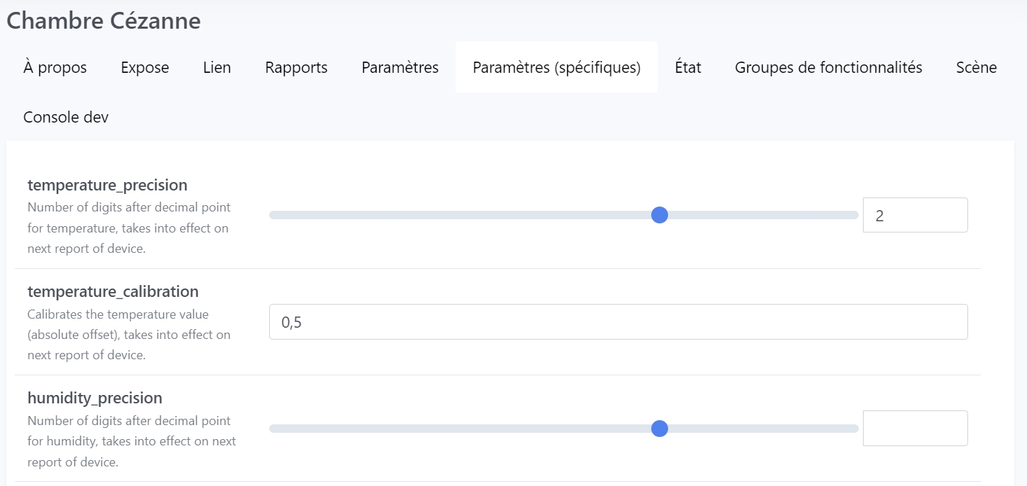

Posté le 28-01-2023 à 11:43:08  profilanswer
Oui j'ai la liste de tous les devices dedans. Et je viens de redémarrer Z2MQTT, ça fonctionne !
Merci !

Posté le 28-01-2023 à 11:44:30  profilanswer
C'est bien des WSD500A...
Bizarre cette histoire
edit : je retire ce que j'ai dit. Le 0 passe bien et j'essayais de mettre 0.5 mais il fallait mettre 0,5 dans l'UI !!
Donc ça fonctionne. Bordel ces histoires de . et de ,  :fou:

RiderCrazy
Posté le 28-01-2023 à 11:53:26  profilanswer
Ah oui, bien vu la virgule :jap:
UI configurée en français je suppose ? C'est une des raisons pour lesquelles je passe tout en anglais à chaque fois.
Tu peux passer des heures à auditer ton code sans comprendre le problème parce qu'un outil veut un '.' et l'autre ','
Ou alors les outils foireux qui ne prennent en compte sur des clavier QWERTY et tu casses tout avec une config AZERTY  :sleep:

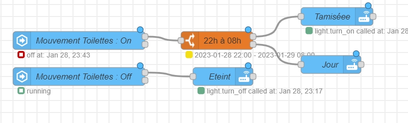

Journée galère sur HA et Node-Red aujourd'hui.
Est-ce que vous savez pourquoi l'ampoule ne s'éteint pas dès que le détecteur de mouvement envoie le payload.occupancy false ?
[{"id":"1","type":"mqtt in","z":"4b52d07e.0baab8","name":"","topic":"zigbee2mqtt/Mouvement Toilettes","qos":"","datatype":"auto-detect","broker":"bb328d0c9ccdd8bf","nl":false,"rap":false,"inputs":0,"x":290,"y":1540,"wires":[["2"]]},{"id":"2","type":"switch","z":"4b52d07e.0baab8","name":"","property":"payload.occupancy","propertyType":"msg","rules":[{"t":"eq","v":"false","vt":"str"},{"t":"eq","v":"true","vt":"str"}],"checkall":"true","repair":false,"outputs":2,"x":550,"y":1540,"wires":[["d95d1a29892d5e0a"],["6ed0aa842d81e094"]]},{"id":"6e4f12aa03ffb4c5","type":"mqtt out","z":"4b52d07e.0baab8","name":"","topic":"zigbee2mqtt/Toilettes/set","qos":"","retain":"","respTopic":"","contentType":"","userProps":"","correl":"","expiry":"","broker":"bb328d0c9ccdd8bf","x":1030,"y":1500,"wires":[]},{"id":"b7a56248b75cd8c9","type":"mqtt out","z":"4b52d07e.0baab8","name":"","topic":"zigbee2mqtt/Toilettes/set","qos":"","retain":"","respTopic":"","contentType":"","userProps":"","correl":"","expiry":"","broker":"bb328d0c9ccdd8bf","x":1030,"y":1580,"wires":[]},{"id":"d95d1a29892d5e0a","type":"change","z":"4b52d07e.0baab8","name":"","rules":[{"t":"set","p":"payload.state","pt":"msg","to":"off","tot":"str"}],"action":"","property":"","from":"","to":"","reg":false,"x":760,"y":1500,"wires":[["6e4f12aa03ffb4c5"]]},{"id":"6ed0aa842d81e094","type":"change","z":"4b52d07e.0baab8","name":"","rules":[{"t":"set","p":"payload.state","pt":"msg","to":"on","tot":"str"}],"action":"","property":"","from":"","to":"","reg":false,"x":760,"y":1580,"wires":[["b7a56248b75cd8c9"]]},{"id":"bb328d0c9ccdd8bf","type":"mqtt-broker","name":"Mosquito","broker":"localhost","port":"1883","clientid":"","autoConnect":true,"usetls":false,"protocolVersion":"4","keepalive":"60","cleansession":true,"birthTopic":"","birthQos":"0","birthPayload":"","birthMsg":{},"closeTopic":"","closeQos":"0","closePayload":"","closeMsg":{},"willTopic":"","willQos":"0","willPayload":"","willMsg":{},"userProps":"","sessionExpiry":""}]
C'est un détecteur de mouvement Aqara et une Ampoule Tradfri Ikea
J'ai également essayé de configurer la télécommande Symfonisk sur Node-Red, mais sans succès. Si quelqu'un a un JSON pour allumer/éteindre et ajuster la luminosité d'une lumière à partager, je suis preneur.
Merci pour vos explications :)
n°394609
J'ai qu'un détecteur de mouvement en prod ici et c'est un de chez Lidl.
Au niveau des données, l'entité remonte en direct soit "on", soit "off" selon si mouvement ou pas.
J'ai effectivement un attribut "occupancy" à "false" ou "true" mais j'ai pas eu besoin d'aller le chercher vu que j'ai déjà l'info sur l'entité en direct.
Edit: en image, c'est mieux
https://i.imgur.com/aZ9CwT3.png
Message édité par RiderCrazy le 28-01-2023 à 18:26:41
Je n'ai pas tes entités donc difficile à dire, mais pourquoi t'emmerdes-tu avec du MQTT ? Pourquoi ne travailles tu pas avec les entités de HA plutôt ?
Le seul intérêt que j'y vois c'est si tu ne veux pas gérer ces changements d'états et entités dans HA, mais est-ce vraiment ton cas ? Nulle part dans aucun dashboard tu n'affiches l'état de présence dans les toilettes ou l'état de la lumière associée, elles ne sont utilisées dans aucune automatisations  ? Ces entités ne sont pas créées par Zigbee2MQTT ?
Après tu gagnes peut-être un centième de seconde sur l'allumage de ta lumière par rapport à une commande d'allumage d'une entité lumière dans HA qui ensuite se chargrea d'envoyer le bon message en zigbee via l'intégration Zigbee2MQTT. Mais est-ce le but recherché ?
Message édité par Shaad le 29-01-2023 à 00:22:48
n°394655
bobby8921
Posté le 29-01-2023 à 01:32:06  profilanswer
Comme tu le dis, je pense que j'ai voulu me faire chier pour rien.
Plus par méconnaissance de Node-Red/HA/Z2M qu'autre chose.
Au final je suis parti sur plus simple et ça fonctionne nickel
https://rehost.diberie.com/Picture/Get/f/150353
