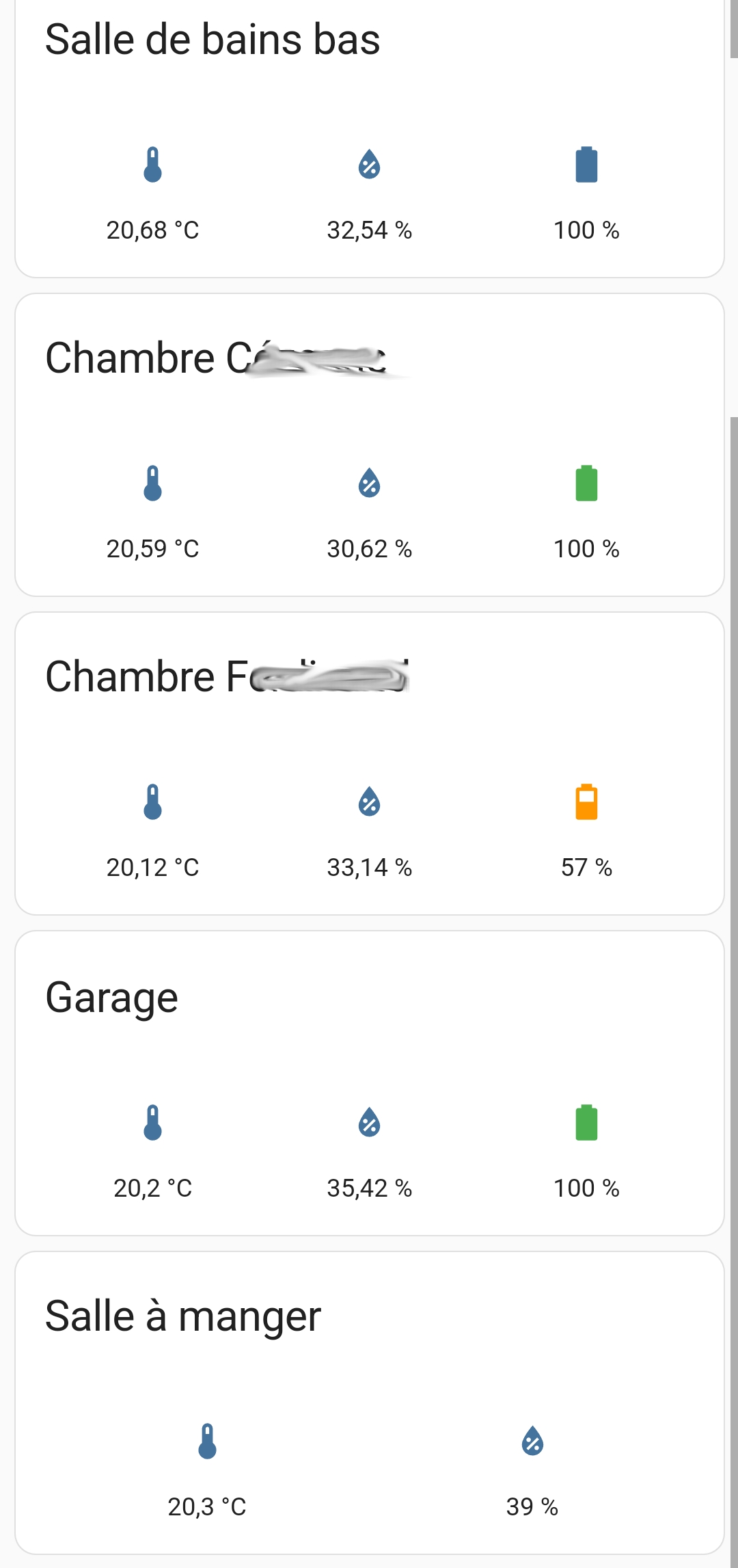

Voici les températures affichées par les 4 capteurs au même endroit. Le cinquième en bas est une station Netatmo, j'ai tendance à penser que c'est peut être elle la plus précise vu le prix, mais peut être que non !
J'ai récupéré un bon vieux thermomètre à alcool, je vais le tester ce week end dans le mélange eau glace pour voir s'il est précis, et je comparerai avec les sondes.

Ca fait en effet beaucoup d'écart mais finalement je me rends compte en regardant tous mes capteurs que certains ont des calibrations jusqu'à +0.4°C et d'autres à -0.3°C donc ca reste du même ordre.
Un des premiers trucs que je fais sur les thermo/hygro zigbee c'est de définir immédiatement la précision des mesures de température à 0.1°C et d'hygro à 1%. Il faut vraiment avoir des besoins spécifiques pour avoir besoin de plus précis.
Ton idée de test est bonne. Intéressé par ton retour.  :jap:

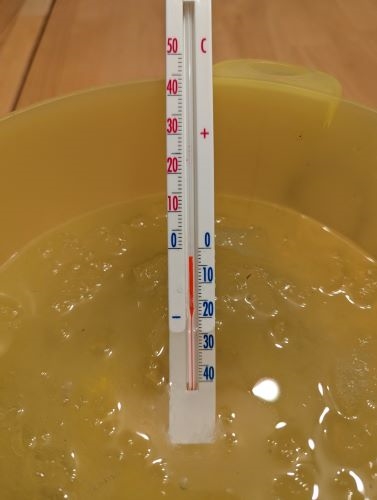

Ca te dira s'il est précis à 0°C, mais pas forcément à 20°
Et puis avec un thermomètre de ce genre tu vas avoir du mal à voir la différence entre 20,2 et 20,6  :D
Je trouve pas au contraire, il y a 0,6° entre les extrêmes, ça reste une marge tout à fait acceptable sans calibrage
Amusez-vous à regarder les thermomètres dans les rayonnages d'un supermarché, on voit des différences souvent bien plus énormes
n°394521
bernardo
qu'est ce tu'dis ?
Posté le 27-01-2023 à 18:19:41  profilanswer
Effectivement, pas sûr qu'il soit précis tout au long de sa plage de température. Et d'ailleurs il ne l'est pas à zéro degré  [:4get9]

n°394522
Vince-100
Posté le 27-01-2023 à 18:23:21  profilanswer
https://rehost.diberie.com/Picture/Get/f/150190
Il me semble me rappeler que ce type de thermomètre avait une marque sur le tube en verre à 20 ou 25°C
On voit pas trop sur la photo mais on dirait qu'il y a quelque chose vers 23, ça expliquerait les 2° manquants  [:transparency]

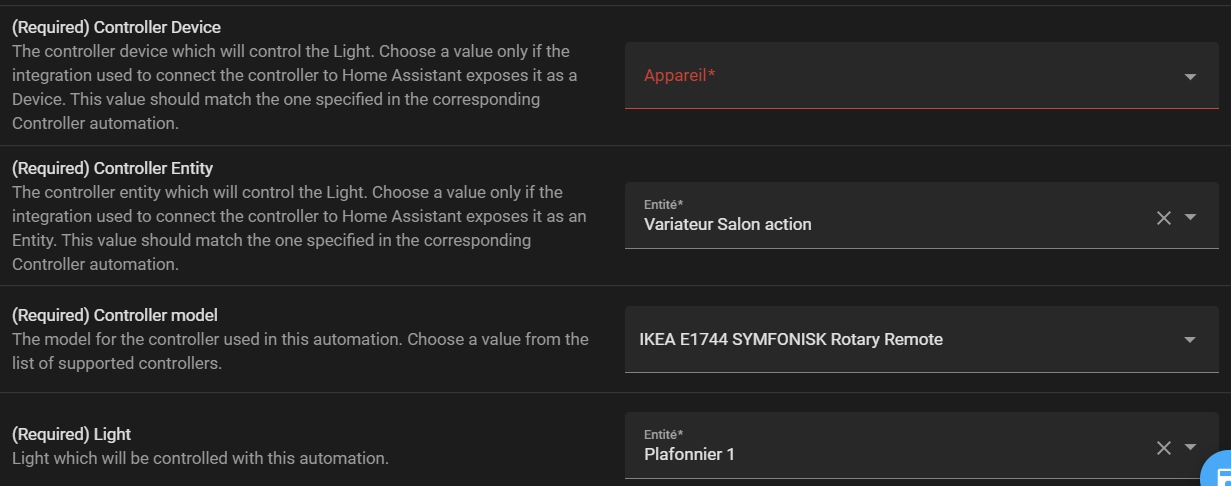

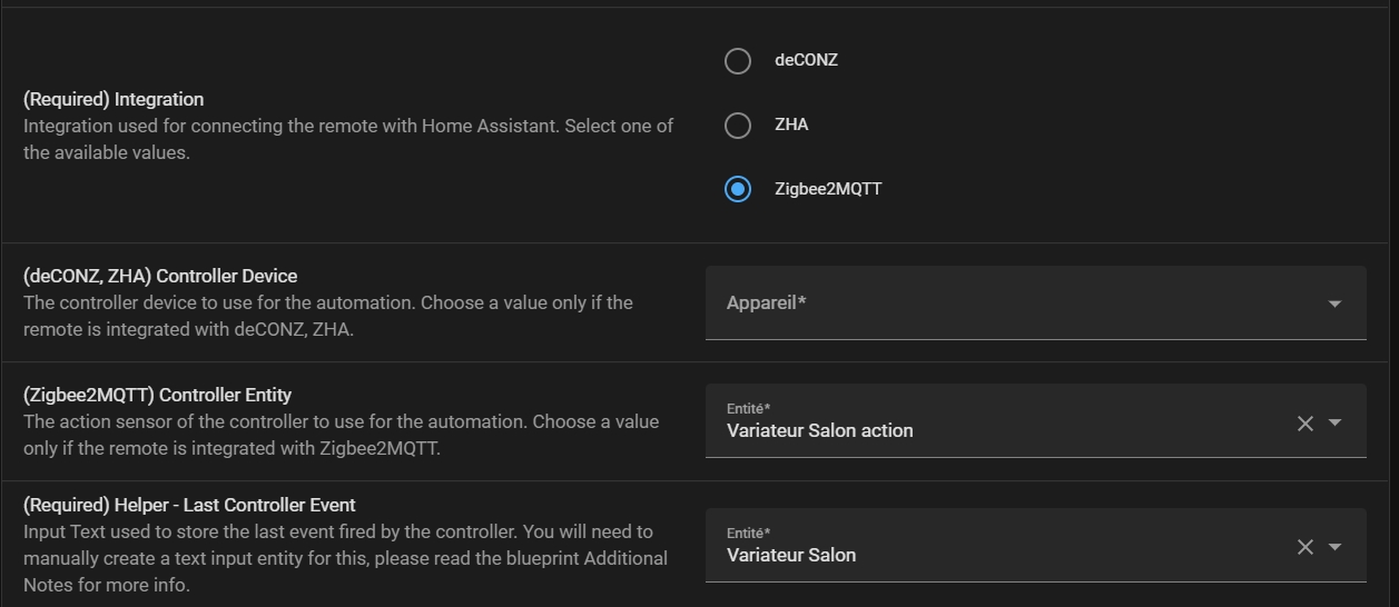

bobby8921
Posté le 27-01-2023 à 20:16:45  profilanswer
Salut les experts de la domotique.
J'essaye d'utiliser les Blueprints pour mes télécommandes Symfonisk tout juste achetées et je galère un peu.
Je suis allé récupérer sur ce site (https://epmatt.github.io/awesome-ha-blueprints/) le blueprint (https://epmatt.github.io/awesome-ha [...] lt-mapping) et le hook (https://epmatt.github.io/awesome-ha [...] ooks/light) mais je n'arrive pas à faire fonctionner l'ensemble.
Voilà la configuration de mes 2 blueprint :
https://rehost.diberie.com/Picture/Get/f/150199
https://rehost.diberie.com/Picture/Get/f/150201
Est-ce qu'il y a un réglage que j'ai oublié de faire pour que ça fonctionne ?
Message édité par bobby8921 le 27-01-2023 à 20:16:57
n°394541
yoda34
Chemical Worker
Posté le 27-01-2023 à 20:33:39  profilanswer
La solution m’intéresse car idem j’arrive pas à le faire marcher.
Idem avec le blueprint du Hue Dimmer Switch v1
n°394544
bobby8921
Posté le 27-01-2023 à 20:38:32  profilanswer
Le Hue Dimmer Switch V1, j'ai réussi.
Est-ce que tu as bien créé une entité Texte pour la ligne "Helper - Last Controller " ?
