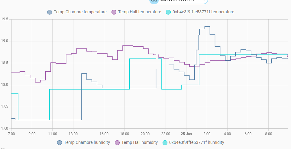

Posté le 25-01-2023 à 11:03:17  profilanswer
Retour sur les capteurs de temperature Zigbee dont on parlait il y a plusieurs semaines et qui ont le merite d'etre au tarif des Aqara il y a 2 ans et qui surtout prennent des piles AAA.
Voila la ref que j'avais prise en 2 exemplaires :
https://www.aliexpress.com/item/1005003718187629.html
J'avais aussi pris un capteur avec ecran du meme vendeur:
https://www.aliexpress.com/item/4000843004202.html
Ca fait 1 semaine que je teste ces capteurs, voila un extrait des dernieres 24h, c'est representatif.
https://i.postimg.cc/SsKtSBvT/temp.png
Comme vous pouvez le voir, le taux de rafraichissement des capteurs sans ecran est tres bon. En revanche, celui qui a un ecran (bleu clair sur le graph), est beaucoup plus lent. Pour info, les capteurs sont dans des pieces differentes mais etaient ensemble les premieres 48h. RAS au niveau de la temperature, ils etaient tous a 0.2 degres. Comme souvent pour cette technologie, c'etait une autre histoire au niveau de l'humidite. +/- 5% je crois.
Evidemment, aucune visibilite pour le moment sur leur autonomie. Je suis plutot content et vais en commander 6 de plus je pense.
n°394191
ils sont intégrés avec quelle intégration ? deconz/z2mqtt/ le truc de ha dont j'ai oublé le nom ?
tu as testé avec des aaa rechargeable ?
Message édité par d@kn1ko le 25-01-2023 à 11:40:45

Shaad
Posté le 25-01-2023 à 11:50:40  profilanswer
Même expérience de mon côté avec les Tuya basique à 5€. Après calibration, c'est strictement identique aux Aqara/Sonoff, bonne précision à 0.1°C et bonne sensibilité.
Reste la question de l'autonomie en effet, mais avec 2 AAA VS une petite CR2032, ça devrait être un no-match.
Message édité par Shaad le 25-01-2023 à 11:51:18
n°394195
Quenteagle
Talk to me, Goose
Posté le 25-01-2023 à 12:26:59  profilanswer
Le controleur est un Sonoff Zigbee 3.0 (version E, ca m'a joue des tours au debut...) avec une integration Z2M.
Pas teste avec des piles rechargeables, si elles durent 1an+ et que j'en ai besoin de 2 par capteur je ne suis pas sur que ca vaille le cout financierement meme si ecologiquement c'est une autre histoire.
C'est ce a quoi je m'attends en effet :jap:
Autre difference notable par rapport aux Aqara, les capteurs n'hesitent pas a changer de routeur pendant la journee contrairement aux Aqara. J'en ai qui prefere passer par une lampe HUE qui est un etage au dessus plutot que directement via le controleur.
Message édité par Quenteagle le 25-01-2023 à 12:27:19
n°394196
Shaad
Posté le 25-01-2023 à 12:28:49  profilanswer
Absolument. Autre gros point positif.  :jap:
n°394197
wadisnake
Hungry for some snake ?
Posté le 25-01-2023 à 12:38:42  profilanswer
merci beaucoup pour cette confirmation, je vais en commander 5. ca me rappelle les prix des xiaomi à leur débuts (que je n'avais pas acheté par flemme :D)
