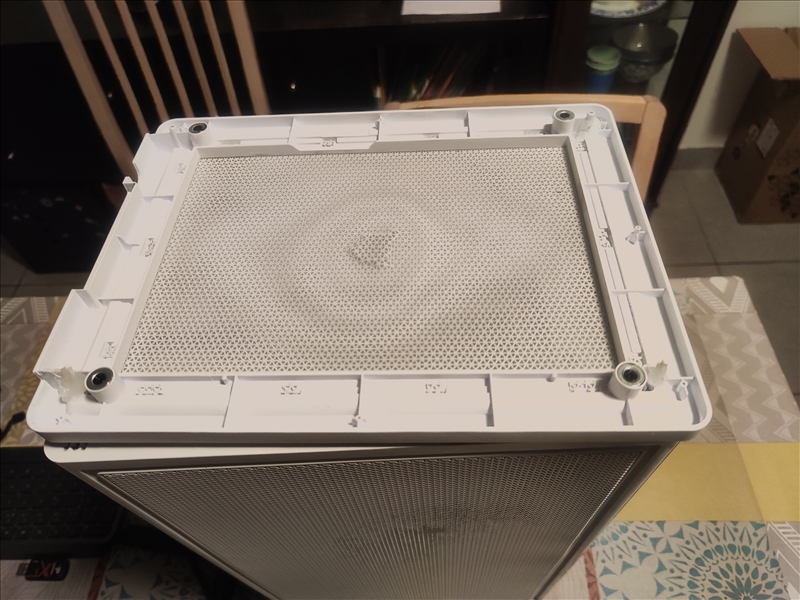

Ma très (très) modeste contribution:
https://rehost.diberie.com/Picture/Get/r/277656
Presque HS car on touche pas du tout à l'electronique, mais c'est du bon DIY.
https://rehost.diberie.com/Picture/Get/t/278935
Le top du boitier Corsair est maintenu sur la structure par des aimants mais l'alignement dépend de 4 "picots" en plastique.
Evidement, j'ai recu le boitier doccasion avec 2 picots manquants et 1 qui était pété, charmant vendeur..
J'ai recollé le cassé (en haut à droite) avec une précision scientifique gràce a un un pistolet à colle.
Ensuite j'en ai créé 2 autres avec un piston de seringue de pate thermique, raboté et coupé au couteau de cuisine avant d'être délicatement déposés aux emplacement d'origine.
Message édité par zebu69 le 26-05-2024 à 11:46:00
