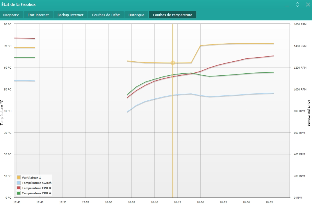

Posté le 19-02-2024 à 13:24:28  profilanswer
Bon ben depuis qu'on en a parlé elle a rebooté 3 fois sans prévenir en pleine journée.
Je crois qu'il deviens urgent que je ne l'ouvre surtout pas pour ne pas du tout essayer de comprendre pourquoi j'ai des temps aussi hautes.
Les paris sont ouverts...
contexte : elle est posée sur mon meuble de salon depuis juin 2022.
Certainement un modèle qui a déja vécu chez d'autres personnes.
Edit : Bon je ne l'ai pas ouverte et elle n'est pas à 60°c en fonctionnement.
Je n'ai pas rien vu de particulier ni poussière ni quoi que ce soit.
Je n'ai pas redressé l'afficheur LCD qui n'était pas en face de son trou (je suis maudis des afficheurs : ma crystal était tellement peu lumineuse qu'on ne pouvait pas lire l'heure et celle là l'afficheur partait vers le fond du boitier coté gauche)
Maintenant capot fermé ça remonte doucement.
https://rehost.diberie.com/Picture/Get/f/255434
Message édité par crazytiti le 19-02-2024 à 18:40:14

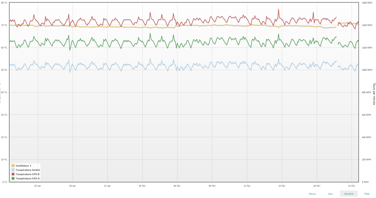

Posté le 21-02-2024 à 12:14:40  profilanswer
Températures pas si hautes que ça , pas censé influer sur le fonctionnement
Probablement :
1) ventilo encrassé inefficace qui ventile mal
2) box usée au niveau composants
Guide OC x58 - Guide d'achat de config - ALIMS:qui fait quoi? - RKO - Radiooooo

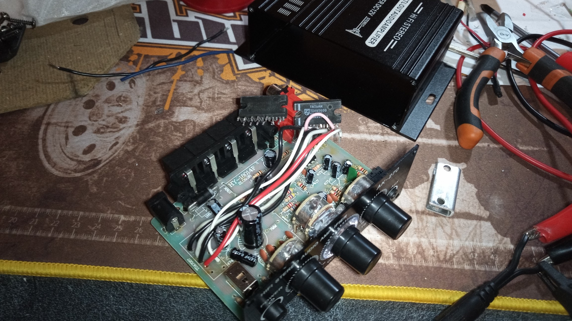

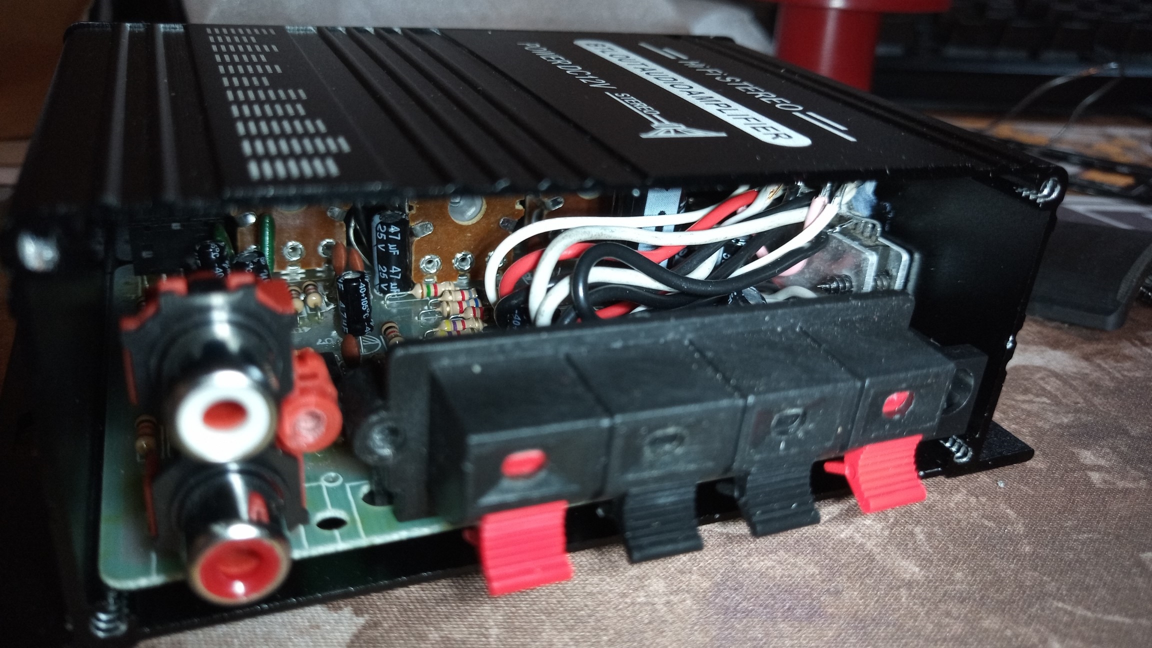

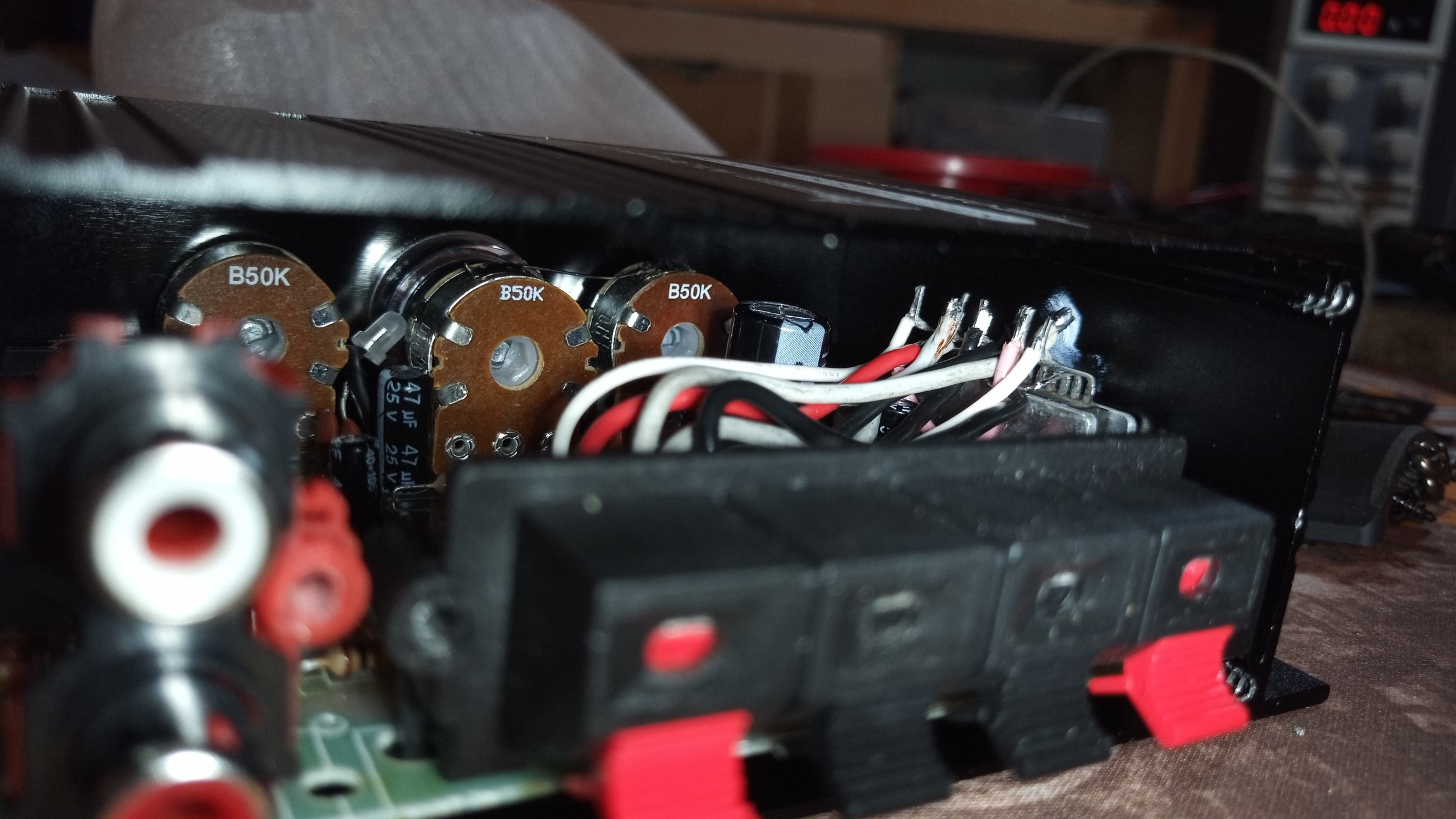

Aujourd’hui je vous présente un magnifique ampli à pas cher sur ali : le AK380 AK370 AK280 AK270 AK170.
Magnifique tant que l'on ne se penche pas sur la puissance max.
Le descriptif annonce un "400W+400W peak power and 40W+40W rated power, (...) YD7377 chip" (clone d'un TDA7377)
Alors autant le YD377 ferait le job autant dans celui que j'ai reçu il y a un minable TDA7057 de 2*8W et en plus ça c'est sur 15V 8ohm. Sur 12 4ohm on doit avoir 2*3W maxi.
Donc j'ai commandé un TDA8560Q soit l'ampli pour autoradio le plus puissant que je connaisse (sans élévateur de tension) qui est stable sur 2 ohms.
Soit 2*20W rms en 4ohms ou 2* 40W sur 2ohms.
Bien évidement le pinout n'est pas du tout le même !
Donc j'ai tout recablé, et après un premier test montrant des interférences gauche/droite j'ai ajouté des condo plus prêt du CI sur les pattes d'alim et roule ma poule !
https://rehost.diberie.com/Picture/Get/r/263147 https://rehost.diberie.com/Picture/Get/r/263148
https://rehost.diberie.com/Picture/Get/r/263145 https://rehost.diberie.com/Picture/Get/r/263146
Message édité par crazytiti le 20-03-2024 à 00:11:04
n°434930
Aline BOQS
Alsacobéquois.
Posté le 20-03-2024 à 06:40:01  profilanswer
Sympatoche !
Bon, j'ai mis 5 bonnes minutes à comprendre ta bidouille, mais les photos m'ont 'achment aidé  :D
Euh...si je vois bien, il y a un seul "ampli" dans cet engin, et il était originalement refroidi par la petite pièce en alu qu'on voit ?
Elle va suffire pour le nouveau chip -plus puissant- que tu as mis ?  :??:
Ou ça risque de faire "boum" 15 minutes après le début de la "boum" ? [:tinostar]

Les fils (Non torsadés ni blindés) de 15 bornes de long pour être sûr qu'il y a des interférences, les condos rajoutés à l'arrache, c'est magnifique  :love:
Message édité par Gimli Oakenshield le 20-03-2024 à 09:02:14
n°434934
crazytiti
http://crazytiti.free.fr/
Posté le 20-03-2024 à 09:12:23  profilanswer
Oui clairement les fils sont trop long c'est pas du tout une bonne pratique !
C'est le seul moyen que j'ai trouvé pour changer le ci et réutiliser les trous de fixation du boîtier.
C'est le boîtier en alu qui fait radiateur, le u en métal sert de clip de maintient avec les trous taraudés.
Je l'ai fait tourner un moment assez fort sur 3hp de 4 ohms et c'était vaguement tiède donc ça devrait aller.
Dans l'absolu c'est pour ma belle sœur dans son appart de 45m2.
Donc les voisins vont débarquer avant de cramer l'appli :lol:
Message édité par crazytiti le 20-03-2024 à 09:13:38
n°434942
Gimli Oake​nshield
Pro lurker since 2007 ™
Posté le 20-03-2024 à 10:07:18  profilanswer
Ahhh, voici donc l'explication  :)
Effectivement en appart faut pas trop jouer je pense  :lol:

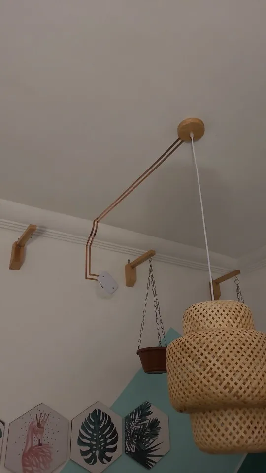

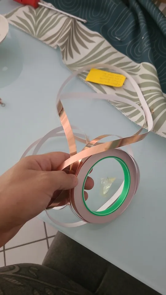

n°437467
rteas
Posté le 14-04-2024 à 18:14:34  profilanswer
Salut la compagnie,
Ce HB n'est pas de moi, mais alors que je cherchais de la bande de cuivre collante, je suis tombé sur la review d'une personne... et vous laisse juger du danger.  :pt1cable:
https://ae01.alicdn.com/kf/A445b383039624134967fa8776a0f80752.jpg
https://ae01.alicdn.com/kf/Ac1c3186be4cf4bf18f3066c028caa8fdJ.jpg
https://ae01.alicdn.com/kf/A10dacca6ea224bd584ad1e53bcb203efv.jpg
À ne pas reproduire :lol:
n°437468
rat de com​bat
attention rongeur méchant!
Posté le 14-04-2024 à 18:23:59  profilanswer
Ouch! :ouch:  :sweat:
(en supposant que c'est du 230V)
Ne laissez pas mourir vos sujets en cours de route!
n°437470
Implosion ​du Sord
Fesseur de chameaux
Posté le 14-04-2024 à 18:25:31  profilanswer
Idem
Même si, pour une raison qui m'échappe, j'aime beaucoup le rendu industriel que ça donne
[VDS]AIO Fractal Design Celsius S36 | Carte Wifi N Intel 5100 mPCIe | divers accessoire boitier Fractal Design | Away from keyboard, close to your breast
n°437471
crazytiti
Posté le 14-04-2024 à 18:27:04  profilanswer
Ya un boîtier, c'est peut être en 12v ?
n°437473
arkrom
note, ca passait c'etait beau
Posté le 14-04-2024 à 18:32:35  profilanswer
Implosion du Sord a écrit :
Idem
le coté circuit imprimé sans doute  :love:
n°437474
rat de com​bat
Posté le 14-04-2024 à 18:55:01  profilanswer
Si je vois bien c'est juste une espèce de plaque pour couvrir la sortie des câbles, je pense pas qu'il y ait une alim derrière. Et je me demande aussi si ça peut fonctionner en TBT vu la résistance de la bande cuivre? Certes, le cuivre conduit très bien mais cette bande doit être super-fine? Faudrait mesurer mais pas le temps...
n°437475
Umi
Posté le 14-04-2024 à 19:04:46  profilanswer
Fine mais large, pour alimenter des LED ça doit largement suffire.
Vous êtes invité aux noces
n°437476
Poly
Posté le 14-04-2024 à 19:25:54  profilanswer
Extermination automatique des insectes & co qui rampent au plafond. :jap:
n°437478
Umi
Posté le 14-04-2024 à 19:47:54  profilanswer
Uniquement un insecte assez gros pour toucher les deux bandes en même temps.
n°437481
Regla88
Posté le 14-04-2024 à 21:22:25  profilanswer
Si c'est du 12/24V, pas de soucis, mais si c'est en 230V, là c'est criminel!
 [:sebcile]
n°437482
Natopsi
☄️Just end it already!☄️
Posté le 14-04-2024 à 21:22:57  profilanswer
Vu la position du lustre, on peut considérer que c'est à une certaine hauteur donc hors de portée, tant que bobonne ne va pas faire la poussière dessus ou que ça ne se décolle pas c'est safe  [:on_a_les_droits]
ACH/VDSHFRCoin◈1435mm⚡
n°437486
Poly
Posté le 14-04-2024 à 23:09:16  profilanswer
On appréciera aussi les suspensions protubérantes bien rigides.
Message édité par Poly le 14-04-2024 à 23:09:39
n°437504
rteas
Posté le 15-04-2024 à 10:04:10  profilanswer
Je savais que cette démonstration HB vous plairait particulièrement !
À tel point, que je me suis réinscrit sur FHD, mon ancien compte semble mort (trop peu d'activité surement)
Pour moi, c'est directement le secteur, vu les câbles du lustre.
