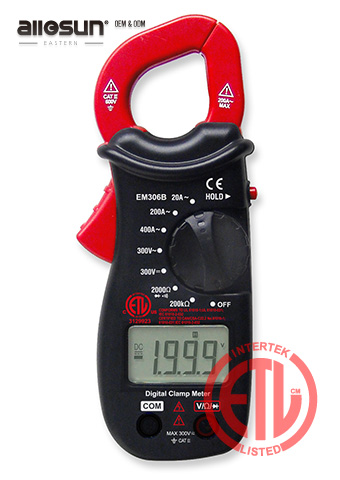

Je viens de faire la mesure : j'ai une pince amperemetrique acheté 10e à LIDL.
Et un oscillo que je branche sur une résistance de 0.22ohme en série sur l'alim.
Bilan : le courant n'est pas vraiment sinusoidal (mon oscillo supporte pas le 220 donc ya que le courant on supposera un déphasage nulle grace au PFC actif)
Mais la pince s'en sort bien : elle indique 1.7A au max de conso et sur l'oscillo ça donne 0.4V rms / 0.22ohms = 1.8, soit 5.5% d'écart
Au passage la tension chez moi est de 232V au multimetre.
Tout ça sur une corsair CX430 qui alimente un phenom x4 965 @ 4GHZ et une GTX460 @820/2000, avec 4 cpu burn et un fur mark.
(Donc je consomme 417W, pour un rendement de 80% sur cette alim ça fait 333W dans le PC)

http://www.all-sun.com/products/EM306B_d.jpg
