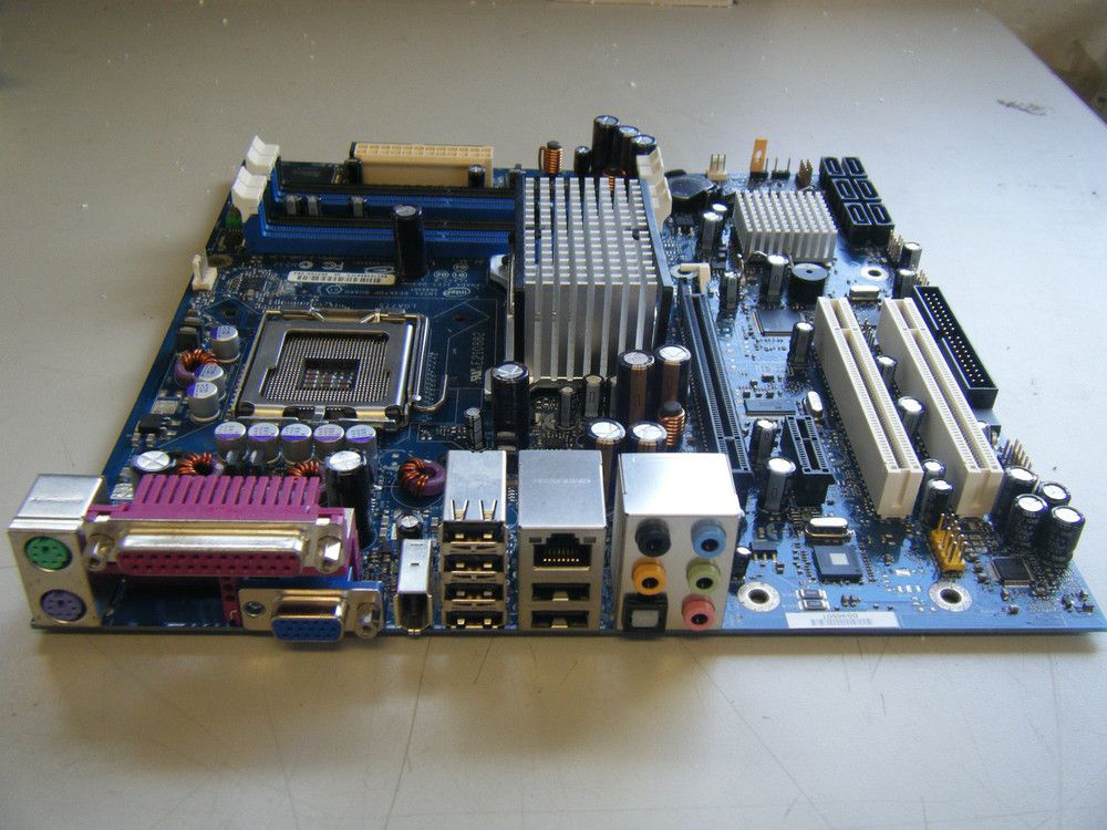

https://www.dhresource.com/albu_336689877_00/1.0x0.jpg
 le voyant en dessous la prise ronde jaune. (intel dg965ot)

Posté le 03-08-2017 à 22:03:31  answer
C'est pas un voyant c'est une sortie numérique SPDIF. :pt1cable:

http://reho.st/self/bb1edbe8866f4af3d1964ed35dba86e8d21bafe8.jpghttp://reho.st/self/2653067af07a897868e2ac1e930d405e6d360686.jpg
c'etait comme une led, elle était rouge tout a l'heure  [:mario xx]

n°3279831
Posté le 03-08-2017 à 22:49:40  answer
Oui c'est normal.
http://cf.ydcdn.net/1.0.1.80/images/computer/_TOSLNK.GIF

Posté le 04-08-2017 à 09:08:01  profilanswer
C'est le son via l'optique, c'est de la lumière à la place du cuivre, un peu comme "la fibre", c'est tout le temps allumé c'est juste que tu ne t'en es jamais rendu compte.
En résumé, quand tu as perdu le démarrage windows, il faut que tu grave un dvd d'un linux, tu fais essayer (ne pas installer), et la tu auras accès aux données de ton ou tes disques sur windows, que tu pourra copier sur une clé usb ou un disque dur externe (généralement tout ce qui est dans le dossier personnel).
