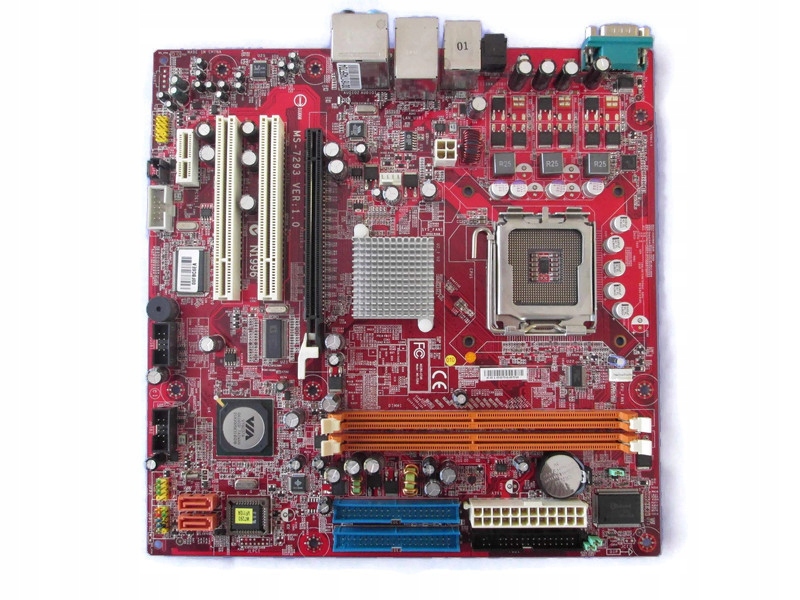

bonjour,
j'ai recuperer un vieux pc sous W7
j'ai installer un W10 32bit (le 64bit, je n'y arrivais pas) que j'ai telecharger sur un forum
tous fonctionne super bien,
sauf le son,
le logo du "son" en bas a droite , il y a une croix rouge
je n'arrive pas a trouver le driver audio
je fais detection des probleme, mais ca ne regle rien
dans gestionnaire de peripherique, le peripherique est inconnu et il y a un point d exclamation + panneau jaune
dans propriete il y a :
Les pilotes de ce périphérique ne sont pas installés. (Code 28)
Il n’y a pas de pilotes compatibles pour ce périphérique.
Pour trouver un pilote pour ce périphérique, cliquez sur Mettre à jour le pilote.
fabricant inconnu
Le périphérique USB\VID_0BF8&PID_100F\5&34f92c88&0&2 nécessite que l'installation soit poursuivie.
le numero d 'identification de l 'appareil est
USB\VID_0BF8&PID_100F&REV_0300
je ne sais pas quoi faire

Si ce n'est pas fait, essayer avec le pilote pour W7 à trouver sur Fujitsu ou ailleurs et l'installer en mode de compatibilité.
Ou voir avec driver cloud
https://www.driverscloud.com/
ce qu'il donne comme type de matériel et comme pilotes.

Il  s'agit d'un chip Realtek ALC 262.

j ai installer ce driver , mais ca ne fonctionne toujours pas ...
32bit_Vista_Win7_Win8_R271
j'ai suivis ce tuto pour Exécuter un ancien logiciel - Windows 10
https://www.pcastuces.com/pratique/ [...] -print.htm
je n'ai pas coché cette case :
"Dans le cas d'un logiciel système, cochez ensuite la case Exécuter ce programme en tant qu'administrateur. "
Message édité par kenyu le 17-04-2021 à 23:07:35
n°3396522
kenyu
ZOBE
Posté le 17-04-2021 à 23:19:12  profilanswer
j'ai installer aussi ce driver , mais il y a toujours  la croix rouge sur logo enceinte
Realtek ALC 262, v.6.0.1.5864, A00
https://www.dell.com/support/home/f [...] erid=gywgm
Message édité par kenyu le 17-04-2021 à 23:48:59
n°3396523
kenyu
ZOBE
Posté le 17-04-2021 à 23:52:00  profilanswer
apres la verification des problemes , j'ai toujours ce message :
"le peripherique audio semble debranché"

bonjour, merci, je pense que c'est une bonne idee, dois je prendre une photo de l interieur de la machine ?
je ne sais pas ou le brancher , ni quel modele commander (un pas trop chere)

ca irait çà ? :
Carte son PCI-E PCI Express CMI8738 5.1CH, Extension Audio pour ordinateur, Compatible avec Windows 7 8 XP 10
https://fr.aliexpress.com/item/1005 [...] web201603_

En générale, la qualité sonore est TOP avec cette marque. Meilleure que chez Apple qui se revendique bon sur ce point.
https://fr.creative.com/p/sound-bla [...] -audigy-fx
Sinon, un conseil avant toute chose :
- Désactiver la partie son dans l'UEFI si possible.
- Rebooter, et se  connecter.
- Voir comment le PC se comporte. Normalement, plus d'insulte de reconnaissance, sonon supprimer toutes les scories dans le gestionnaire de périphérique.
- Réactiver le son dans l'UEFI.
- Démarrer le PC. Le laisser jusqu'à ce que le disque est fini de s'activer.
- Cela pourrait aider à une meilleure identification, pour obliger Windows à réinstaller le bon pilote.
Je l'ai déjà rencontré, et le fait de désinstaller / supprimer le périphérique posant problème sous Windows, et le pilote si possible dans ton cas, avec intervention également au niveau UEFI est parfois suffisant pour forcer Windows à faire les choses correctement, s'il y a eu une anomalie lors de la première installation / découverte.

etant donné que c'est un vieux pc, je voulais investir le minimum
ca pourrait le faire ca ? :
Carte son PCI Creative Labs SB0570 Sound Blaster Audigy SE Sound Card
5 €
- pci
- drivers windows 10 téléchargeables sur le site de creative
- 7.1 surround - 24-bit/96kHz audio resolution - 100dB signal to noise ratio
- EAX ADVANCED HD 3.0 support for gaming
- CMSS up-mixes stereo content to 7.1 surround
https://www.leboncoin.fr/informatiq [...] 1481102916

xcomm
Posté le 20-04-2021 à 19:31:30  profilanswer
La question a se poser aussi est quels sont les ports disponibles PCI ou PCIe ou les 2 comme il a pu exister à la période de transition. C'est important, sinon, la carte ne pourra pas être installée.
Je pose la question, car les 2 types de ports sont indiqués dans la description postée sur ce fil.
n°3396647
renaud072
Posté le 20-04-2021 à 20:22:01  profilanswer
Si c'est bien cette CM : https://a.allegroimg.com/s1024/0c9e [...] 3e80952ae8
Les 2 sont ok.

n°3396652
kenyu
ZOBE
Posté le 20-04-2021 à 21:10:22  profilanswer
https://i.imgur.com/aZt2otT.jpg
n°3396653
kenyu
ZOBE
Posté le 20-04-2021 à 21:20:59  profilanswer

Posté le 20-04-2021 à 21:54:24  profilanswer
merci, et comment savoir si c'est vraiment compatible windows 10 ?
ps :
sur ma carte mere , y a 2 partie, 1 courte et 1 plus longue (dans la prise ou on branche la carte son)
et sur la carte son c'est separé en 3 partie (au niveau des connecteur), c'est normal ?
ca donne l 'impression que cela ne s'enfiche pas.

n°3396658
renaud072
Posté le 21-04-2021 à 00:28:53  profilanswer
Les encoches déterminent le voltage de la carte : 5v ou 3.3v
Celles à 2 encoches sont compatibles avec les 2 voltages (la créative), La dernière que tu as postée, encoche à droite  : 5v uniquement.
Ta CM a des PCI en 5v donc c'est bon.
https://upload.wikimedia.org/wikipedia/commons/thumb/1/15/PCI_Keying.svg/1024px-PCI_Keying.svg.png
Message édité par renaud072 le 21-04-2021 à 00:30:46
MSI B450 Tomahawk MAX - R7 3700X - Ballistix 2x8 + 2x16 Go 3200 Mhz CL16 - RX570 4 Go / Laptop : Lenovo Gaming 3 - R5 5600H - RX Vega 8/GTX 1650 - 32 Go
