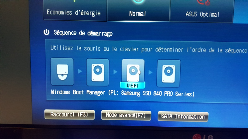

La partition R n'est pas que pour le fichier d'échange,
"complétement obsolète", non ! cela me permet de faire une sauvegarde  incrémentale de C tous les mois sans voir la taille de la sauvegarde exploser.
Mais à la limite si ce n'est pas utile ou efficace, peu importe, le problème n'est sans doute pas la...
Le bios semble dire que c'est de UEFI... non ?
https://i.postimg.cc/4dzRk3Gf/20201204-183253.jpg
n°3388249
Posté le 05-12-2020 à 13:34:09  answer
Cela me parait ambiguë, essaye la 2ème méthode ici pour être fixé

loriot83
Posté le 05-12-2020 à 13:47:18  profilanswer
Ton installation est bien en UEFI étant donné que tu amorces sur le volume 2 qui correspond à ta partition EFi  de 100 Mo .
Si tu veux une confirmation sous CMD en admin tu lances la commande :
bcdedit /v
tu auras les fichiers de démarrage (ligne path) en .efi  (UEFI) ou .exe (bios en CSM/legacy) .

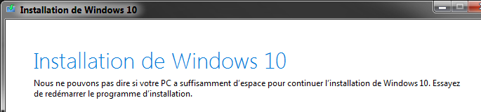

Posté le 07-12-2020 à 09:57:56  profilanswer
OK, cela ne me fait pas beaucoup avancer dans la résolution de mon problème...
https://i.postimg.cc/50ZRZxh4/w10.png
