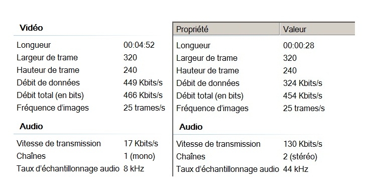

https://i.postimg.cc/WpXtB0tc/00.jpg
Résultat de deux vidéos qui fonctionnent avec le site en ligne mais j'ai continué avec juste 6 fichiers qu'il me restait
et ça n'a pas fonctionné bizarrement.
CRC GOOGLE CLIO16V LA POSTE

http://www.image-heberg.fr/files/1786204819147320033.jpg

https://www.freeconvert.com/fr
A la limite, quoi modifier sur ce site, histoire qu'on parle de la même chose ?
C'est celle de gauche qui fonctionne, à droite j'ai que l'audio, rien en vidéo.

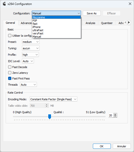

theBattous​ai
Posté le 09-08-2026 à 00:01:00  profilanswer
Vous voulez que je vous aide, ou vous préférez jouer à l'ado gâté?
Il n'y a rien mon oeil!
Suivez le guide à la lettre!
Je me suis donné la peine de tout vous écrire en détail, et vous vous me sortez un "y a rien"! N'importe quoi! Vous ne faites aucun effort là!
Vous répondez et vous vous appliquez, sinon je laisse tomber. Votre nonchalance m'importune!
https://i.ibb.co/LhZBmqSz/configx264.png

Il faut régler ainsi grâce aux paramètres du site en ligne précités :
dimensions 320x240
codec h264
25 images secondes
128 Kbp/s audio
464 Kbp/s video
Stéréo
Pour trouver j'ai repris ce qui fonctionne sur une vidéo choisie au hasard en sélectionnant "propriété>détail" d'un fichier.
Donc quand le Monsieur me conseille 15 images secondes peut être que ça fonctionne mais moi j'ai choisi 25 car le hasard où ça a fonctionné pour 86 fichiers a fait que ça peut fonctionner avec plus pour les 6 malheureux fichiers qu'il me restait.
Au delà de 320 x 240, ça ne fonctionne pas c'est le format max du nokia C2-01.
Le fainéant qui importune car il ne comprend pas pourquoi on veut le forcer à faire des screens d'un avidemux ancien avec un récent qui ne correspond en rien...a réussit par lui-même avec du bon sens et de la logique..et surtout avec le site en ligne dont il n'a eu aucun conseil..

Posté le 10-08-2026 à 00:57:01  profilanswer
Dit celui qui utilise encore un système d'exploitation 32-bit en 2026  :lol:
Ah oui, c'est pratiquement la même interface dans la 2.7.6 en 32-bit de toutes façons, comme on peut le voir ici:
https://www.filehorse.com/download-avidemux/52659/ (3ème photo)
Mais c juste vous qui ne savez pas lire.
Bravo, vous avez perdu 2 journées au lieu de suivre mon guide de 2 minutes.
La prochaine fois, je ne prendrais pas 10 minutes de mon temps précieux pour vous écrire un guide détaillé! Ingrat!
Message édité par theBattousai le 10-08-2026 à 00:58:55

@ Eddy_60
Vous devriez vous concentrer un peu plus.
A ce stade, soit vous êtes autiste, soit vous faites semblant.
Je mets la capture en question de la v2.7.6 32-bit, il y a bien "Configuration" avec une liste déroulante, il y a "IDC Level", il y a tout. "Y a rien" mon oeil:
https://static.filehorse.com/screenshots/video-software/avidemux-screenshot-03.jpg
A un certain moment, il faut apprendre à se remettre en question!
A bon entendeur salut.
Message édité par theBattousai le 10-08-2026 à 09:24:13
