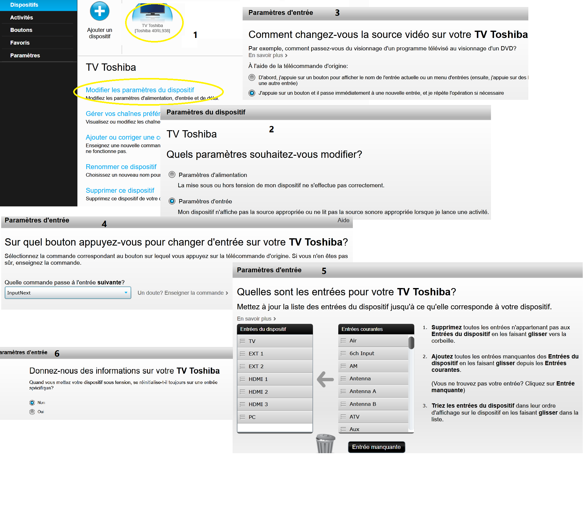

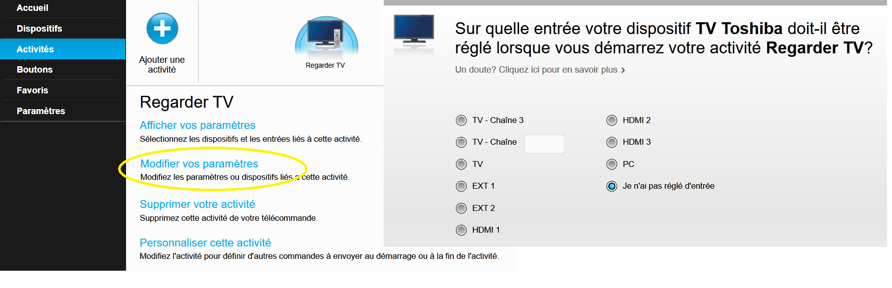

Germ@ine
Un homme...malgré le pseudo!
Posté le 20-01-2022 à 22:49:30  profilanswer
jluc2808 a écrit :
sinon j'ai vu sur ton modèle tu as un inputNext et TV comme commande de changement de source, des fois que si tu passes sur TV et ensuite sur inputNext est-ce par hasard tu ne serais pas sur toujours le même input , dans ce cas tu créés un séquence avec TV puis autant de imputNext que nécessaire pour aller sur la bonne source.
Argghh, j'ai réussi à le faire sur une activité mais IMPOSSIBLE de retrouver l'endroit pour le faire sur une deuxième  :pt1cable:
J'ai 3 options "Paramètres", "Dépannage" et "Personnaliser"...je tourne en boucle à l'intérieur de ces 3 choix sans retrouver le possibilité d'ajouter des commandes au sein de l'activité!!! Heeelp! :D
La Faute à Voltaire, correction orthographique

jluc2808
peu le savent et vous ?
Posté le 20-01-2022 à 23:29:46  profilanswer
ça doit être dans boutons puis activités, a partir de là tu peux ajouter une séquence

n°2297735
Germ@ine
Posté le 21-01-2022 à 23:37:48  profilanswer
Alors dans
-activités
-personnaliser
j'ai bien "ajouter une séquence" mais c'est pas ça que je cherche...sur mon autre activité, j'ai réussi à intégrer directement à l'activité le fait de repartir proprement de TV et de lui dire d'appuyer le nombre de fois nécessaire sur le bon bouton...

bon, on reprend tout au début parce que je crois que tu t'y prends pas bien, que j'ai fait chez moi et je n'ai pas de souci sous myHarmony windows PC
(merci de suivre exactement mon tuto)
2 étapes :
1 - création du dispositif Toshiba (RL938)
2 - création de l'activité - regarder TV avec la sélection de la bonne entrée au démarrage
pour le 1 :  suivre les 6 étapes de ce tuto avec la création du dispositif TV toshiba
avant d'arriver à cette étape , il faut créer le dispositif , Toshiba 40RL938
http://www.reflexequilibre.fr/download/toshiba1.png
tu as bien avec le 40RL938 des entrées source directes cachées
j'ai un doute sur l'étape 6, si quand tu allumes la TV tu vas systématiquement sur 1 source ou si tu restes sur la source de l'extinction (je pense que ça change rien)
pour le 2 : suivre les étapes pour modifier l'entrée source de l'activité - regarder TV - avec ton toshiba
http://www.reflexequilibre.fr/download/toshiba2.png
avec ça tu peux sélectionner l'entrée source que tu veux à l'allumage
tu pourras par la suite ajouter des boutons pour aller directement à ta source (puisque existante dans le dispositif)
Message édité par jluc2808 le 22-01-2022 à 17:25:40

Waouuu, merci à toi de t'être donné tout ce mal!  :jap:  :jap:
A part quelques détails, j'avais fait ce que tu préconises et après retouches, ça marche.
Au début, j'avais paramétré de choisir directement la bonne source sans passer par "TV" mais ça ne marchait pas du tout (mais peut être que d'autres paramètres étaient mal réglés).
Si j'ai le courage demain, j'efface tout et je repars de zéro pour tester cet accès direct à la source et faire un truc propre!
En tout cas, un grand MERCI!  :jap:
