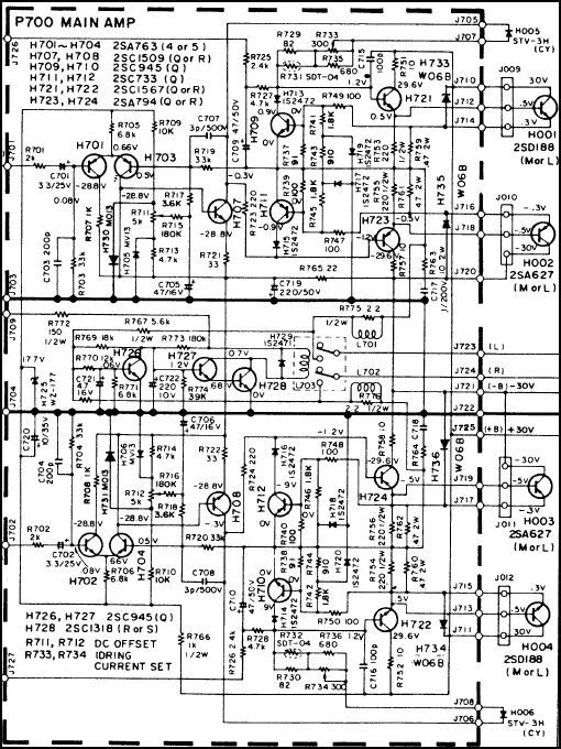

n°1473792
sub6tem
Posté le 16-11-2008 à 23:03:06  profilanswer
Bonne nouvelle,
j'ai trouvé la panne de mon 2220,un mauvais contact dans le relais de protection,ça va,pas trop dur à diagnostiquer,je trouvais 14 & 15 mV en entré sur chaque voix,14 & nada en sortie... :pfff:
Je vais essayer de le sauver avec un coup de papier de verre & de la bombe KF,bien content que ce ne soit pas plus grave :)

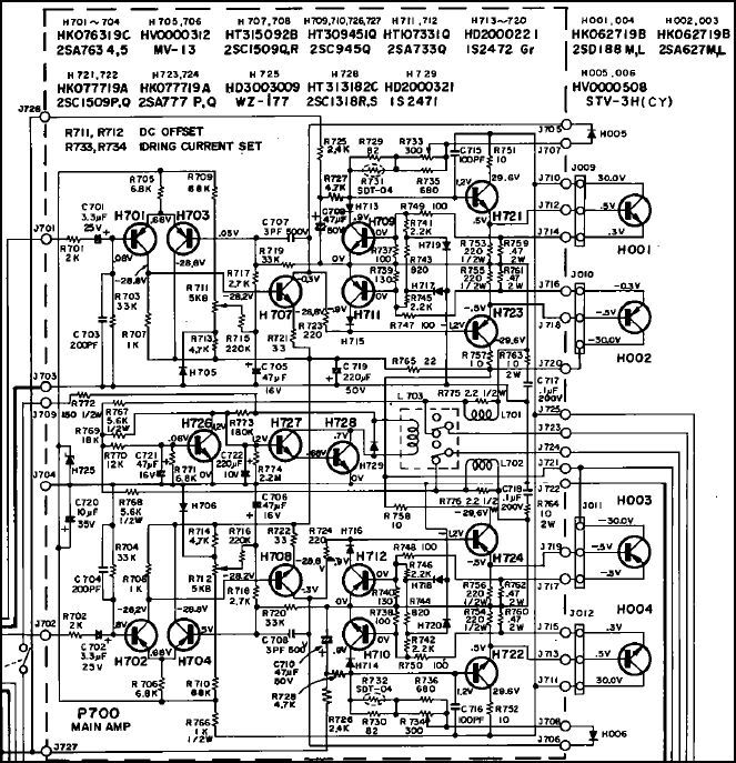

sub6tem
Posté le 17-11-2008 à 14:47:17  profilanswer
nvivo a écrit :
sub6tem est ce que tu aurais la possibilité de faire des photos de la carte ampli du 2220 ? Car je souhaiterai la comparer à celle du 2225, merci d'avance.
Salut nvivo,
désolé pour les photos,je ne suis malheureusement pas équipé pour (je n'ai q'une webcam & le résultat risque d'etre désastreux...)
Sinon les cartes ampli du 2220b & 2225L sont quasi-identiques,mise à part peut-etre quelques composants qui varient.
Le 2220b:
http://i229.photobucket.com/albums/ee211/sub6t/2220.jpg
Le 2225L:
http://i229.photobucket.com/albums/ee211/sub6t/2225.jpg
A+ :)
