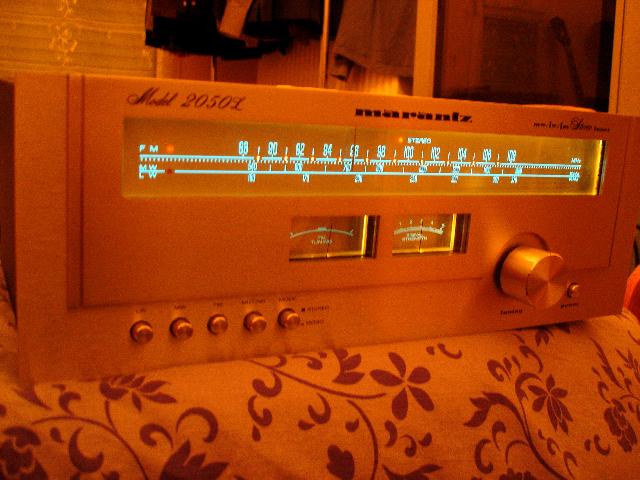

moi ce week end j'ai trouvé ça...
http://nsm01.casimages.com/img/2008/11/09//081109085118439142728889.jpg
il est à l'état du neuf et fonctionne à merveille, pas comme la photo je le reconnais...
