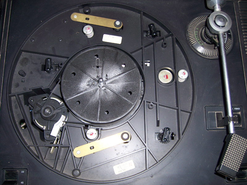

ça y'est, j'ai récupéré mes 2 platines !
70 roros les 2 avec une 15aine de vinyls !
J'ai récupéré le saphir que j'avais sur ma vieille platine qui coute 3 euros 6 sous (la platine est une multitech de ma 1ère communion !  :lol: )
et la 1ère marche super bien !
Les soucis sur les 2 :
la 1ère que j'ai remis en route :
le porte bras est cassé ! A part ça RAS ! je compte l'ouvrir pour la nettoyé, car au bout de 6 ans, la poussière à dûe s'accumulé dedans !
la 2ème que j'ai sous le coude :
pas encore essayé avec un disque, je l'ai juste branchée, plus de cellule, le bouton 33/45 ne fonctionne plus (je ne sais pas sur quoi elle est réglée), je pense que les autres bouton sont malade aussi ! Elle ne démarre plus toute seule (faut lui donner un coup de main pour lancer le plateau)
je l'ai démontée pour la nettoyer et pour voire un peu en prévision de la 1ère !
si quelqu'un à des conseils sur les soucis, je suis preneur et des liens pour les pièces si ça existe ?

humm pas d'avis sur une Pioneer PL 620 ?
c'est moyen nul ou moyen bien ? savoir si je continue à essayer de l'améliorer ou si je garde mes sous pour une meilleure platine.
Actuellement elle marche bien en 33t mais tourne trop lentement en 45t, bien que normalement à "quartz". Une chance que çà ne soit que des condos à remplacer ?
Salut !
Au premier abord j'aurais dit que c'était une entrée de gamme en plastique mais à mieux regarder les photos de l'engin on voit un bras léger (à la mode du début des 80) mais avec tous les réglages classiques. En plus c'est une entrainement direct "quartz lock" donc je sais pas trop... Je pense que son aspect "épuré" est juste la marque de son époque ; je la mettrait quand même dans les bas de gamme mais d'autre avis seraient les bienvenus.
Personnellement j'aime pas du tout ces platines et je ne ferais pas de frais pour la fignoler ; on peut trouver beaucoup plus sympa pour pas cher ; par exemple une pio trouvée ce dimanche pour 20 roros :

Malkav
Posté le 15-06-2010 à 13:15:10  profilanswer
humm bon je cherche sa remplaçante du coup.
J'ai justement trouvé une Toshiba SR 870, mais bcp plus cher (enfin dans les 70€). Entrainement par courroie, et au look plus massif, mais de là à dire qu'elle vaille le coup...
A votre avis ?
A votre avis ?
http://www.abload.de/img/toshiba-13h5x.jpg
Jolie la Toshiba !  :love:  :love:
70 euros, à mon avis ça le fait ; c'est peut-être un chouïa au maxi de ce que je met habituellement dans les platines mais d'une part je suis radin ( :pt1cable: ) et d'autre part, si tu n'as pas l'intention de stocker comme moi les platines par lots de cinquante ( :sweat: ) , alors ça vaut le coup de mettre une vingtaine d'euros de plus que prévu pour avoir une belle platine.
Le bras en "J" à l'air sympa aussi. Ce qui est sûr c'est qu'elle est pas très fréquente cette platine.

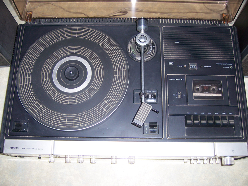

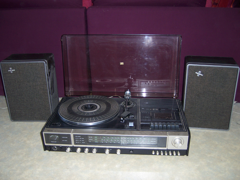

Aller revenons sur terre.  :lol:
La platine Philips GA212 que j'avais récupérée pour une poignée d'Euro est remise en état:
http://pics.imagup.com/member4/1276901191_DSCF4122%20800x600.png
Une courroie neuve.
http://pics.imagup.com/member4/1276901414_DSCF4142%20800x600.png

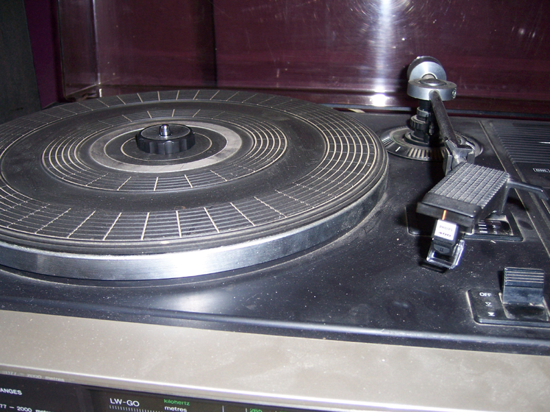

Pour cacher les dégâts dus à l'ancienne courroie poser sur le couvre plateau, j'ai acheter du vénilia feutre noir.
http://pics.imagup.com/member4/1276901282_DSCF4135%20800x600.png

http://pics.imagup.com/member4/1276492569_DSCF4117%201024x768.png
J'ai enlevé la presque totalité de la courroie avec du white spirit, qui n'attaque pas ce couvre plateau mais faire des essais avant.
Le problème est que je n'ai pus enlever les restes encastrés dans les rainures donc un feutre fait très bien l'affaire.
Le reste de la chaîne:
http://pics.imagup.com/member4/1276914005_DSCF4146%20800x600.png

Posté le 18-06-2010 à 16:19:46  profilanswer
Très jolie Philips, bel ensemble !

Posté le 18-06-2010 à 16:40:50  profilanswer
Belle restauration, on croirais le feutre d'origine  :jap:

Comme seule la partie centrale à l'intérieure du disque stroboscopique était abimée, je n'ai couvert que cette partie.
Sur cette platine le disque stroboscopique fait partie de sa "signature" et il aurait été dommage de le couvrir. ;)

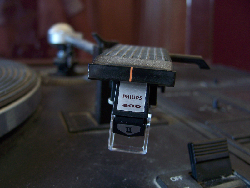

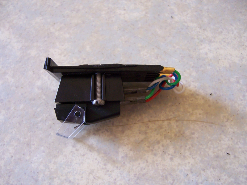

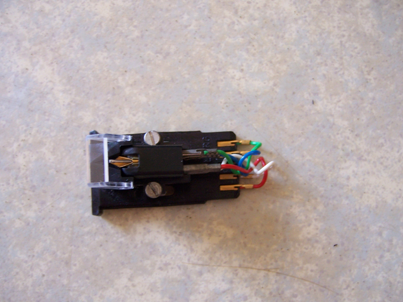

Bon maintenant j'ai un petit problème avec la cellule. Le coté droit se coupe. Ce n'est pas un problème de connexion mais bien un problème de cellule. J'ai monté une Audiotechnica et plus de problème.
Je vais essayé de trouver une cellule Philips 400 ou 401 pour avoir une "vrai" platine Philips: ça fait 40 ans que j'en rêve.  :lol:
J'adore le système "touch control" de cette platine.  :love:

Bravo!!  en plus la GP 400 est une excellente cellule
J'ai acheté des diamants de rechange chez mantra-audio.uk ; c'est pas de l'origine évidemment mais "made in switzerland" quand même. Bon site !
(me rappelle plus s'ils vendent des cellules...)
J'aime bien le tuner ; courre pas les rues çui là !

Bonjour à tous,
je viens de récupérer chez mes parents, une platine Philips 984 Mucis Stereo Centre.
J'ai changé la courroie et le diamant, et maintenant j'ai trois problèmes:
- premièrement, quand je mets en route le plateau, au bruit, on dirait que la courroie tourne un peu dans le vide avant de lancer enfin le plateau. Une fois lancé, ça tourne a priori correctement.
- deuxièmement, et un peu plus embêtant, il n'y a aucun son qui sort des enceintes, j'entends seulement quelque chose à l'endroit ou le diamant est posé sur le disque. Les enceintes fonctionnent car j'ai testé le lecteur k7 et là, le son sort des enceintes.
- troisièmement, le son qui sort des enceintes quand je mets une k7, n'est pas très fort, même en mettant le volume au max.
C'est surtout le deuxième point qui me pose problème.
Voilà, je ne sait pas si je dois changer la cellule, ou si c'est autre chose, sachant que je ne m'y connais pas du tout en électronique, ou en soudure.
voici quelques photos:
http://oukipa.chez-alice.fr/Photo%20195.jpg
http://oukipa.chez-alice.fr/Photo%20196.jpg
http://oukipa.chez-alice.fr/Photo%20197.jpg
http://oukipa.chez-alice.fr/Photo%20198.jpg
http://oukipa.chez-alice.fr/Photo%20200.jpg
http://oukipa.chez-alice.fr/Photo%20201.jpg
http://oukipa.chez-alice.fr/Photo%20202.jpg
n°1664071
arsene de ​gallium
Aide toi le ciel t'aidera.
Posté le 30-06-2010 à 14:15:57  profilanswer
Ta courroie, photo 4, n'est pas la bonne: trop épaisse et elle a l'air d'être trop longue.
D'où vient cette courroie ?
La cellule ne convient pas non plus (à confirmer toutefois). Sur cette platine il faut une cellule céramique, pas à aimant mobile.
Les cellules à aimant mobile (MM) ont un niveau de sortie beaucoup trop faible par rapport aux cellules céramiques ce qui explique le son inaudible.
Il me semble qu'il faut une GP214 ou une GP215
C'est quand on a raison qu'il est difficile de prouver qu'on n'a pas tort (Pierre Dac)
