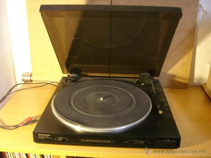

La pl-z82 citée plus loin dans le thread est identique en conception à la tienne
https://cloud10.todocoleccion.online/radios-transistores/tc/2014/03/05/21/42114001.webp
Si tu tombes sur ces platines automatique tout en plastique avec un pivot carré, pas de contrepoids et un bras droit court, c'est la même machine sous plein de marques différentes depuis près de 30 ans.

C'est bien le même style !
J'ai pu remplacer l'alim, j'ai trouvé une alim 12V 1.5A, j'ai coupé la prise, mis un domino, fait idem coté platine ... C'était facile pour la polarité, les cables des deux étaient différenciés ( grand très blancs sur le - )
Tout démarre bien, je l'ai branché sur mon ampli Marrantz sur l'input PHONO, par contre le son est de très mauvaise qualité, ça sature et le volume "oscille", je pensais que ça venait de mon vieux disque mais c'est pareil avec un neuf.
Ca peut venir de l'alim ?
Sinon, je pense que le fait que la terre ne soit pas connectée à l'ampli pose souci, j'ai aucun cable pour ça, vous en pensez quoi, ça serait un bon symptome de ce manque ? je continue mes tests en tous cas.
Message édité par Sylfurd le 22-12-2021 à 12:02:54
NNiD: Sylfurd
