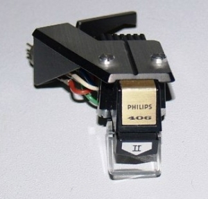

Suite de ma recherche d'un diamant de remplacement pour ma cellule Philips GP401 II.
A la base je cherche une pointe elliptique mais je viens de trouver quelqu'un qui vend deux originaux philips en pointe spherique à 20€ pièce.
Que faire? Prendre un neuf de chez Tonar ou EVG elliptique ou les deux originaux Philips sphériques?
Question ouverte à tous mais en particulier à Marcel Pitou.
Tu prend un seul diamant sphérique à 20 balles en originale..., et un elliptique en sous-marque..., et tu les compare...  :o
Au pire tu pourrait toujours revendre la cellule avec un diamant original + une copie...
Message édité par Marcel Pitou le 19-02-2020 à 04:50:23
Prend l'original et rien d'autre.  :o

Voici mes 4 diamants Philips, nettoyés à "l'éponge magique"
Finalement seulement deux sont des originaux.
Les deux du milieu semblent en fait être des copies (voir les boites) et le petit chapeau qui protège le diamant ne comporte pas l'inscription Philips. Les cantilevers aussi sont très différents, et les pointes en elles memes sont plus grosses. De plus à ma grande surprise les boîtes affichent GP400, ce sont donc à priori des pointes sphériques, mais visuellement les 4 semblent identiques...
le Philips à gauche est vraiment usé, et cela s'en ressent au son.
Pour les 3 autres, quasiment impossible de les distinguer à l'oreille, et visuellement leur état est très proche.
Place aux photos... qu'en pensez vous?
Les deux qui n'ont pas le logo Philips sur le protège diamant sont des copies, c'est sur.
Les deux qui ont le logo, semblent bien être des originaux.
Ensuite, visuellement sur les photos, on dirait que ce sont toutes des sphériques, donc des GP400 (y compris pour les deux originaux), mais j'ai quand même un doute pour le "GP401 MkII" originale...  :??:
Tu n'a pas eu les boites d'origines avec les deux diamants originaux (car si ils n’étaient pas emballés dans leur boites, ils ont peut-être déjà été utilisés, et dans ce cas pas sur que la GP401 MkII soit réellement une 401, le gars t'a peut-être vendu une 400 en la faisant passé pour une 401...) ?  :??:
PS : normalement quand tu achète un diamant "NOS", il doit est emballé dans sa boite d'origine, et jamais ouvert, sinon on est sur de rien...
Message édité par Marcel Pitou le 20-02-2020 à 04:04:20

Posté le 20-02-2020 à 08:01:28  profilanswer
Les deux estampillés Philips étaient déjà montés sur des platines que j'avais acheté d'occaz, sur des cellules GP401. C'est pourquoi je n'ai pas leurs boites.
En fait au total j'ai 3 cellules GP401 qui viennent d'une AF729, d'une AF829, et d'une Schneider 877 (Qui elle n'avait plus de diamant)
Les deux diamants qui ont leur boîte je les ai acheté à part. Je n'avais pas fait attention à l'époque mais je pensais que c'était des NOS originaux Philips.
Donc, il est tout à fait possible que ce soit des diamants GP400, montés sur des cellules GP401... (vu qu'ils sont moins cher, les anciens propriétaires des platines ont pu acheter à un moment des diamants GP400...)
Ca aurait été très étonnant que les platines aient gardées leur diamant d'origine depuis 1978...  :D
Pour info, une boite originale "NOS" aurait ressemblé à ça :
https://nsa40.casimages.com/img/2020/02/20/200220093511443584.jpg
https://assets.catawiki.nl/assets/2018/4/26/f/3/c/f3c70e81-73ff-48bc-aac6-2c52633d0735.jpg
https://www.catawiki.eu/l/18379339- [...] nwood-n-50 (celui qui as remporté l'enchère du lot à 104€ pour les diamants + les cellules Akai et Kenwood, à fait une affaire...)
https://www.hifi-archiv.info/Philips/SuperM-II/
https://www.hifi-archiv.info/Philips/SuperM-II/philips_superm_mk2_02.jpg
https://www.hifi-archiv.info/Philips/SuperM-II/philips_superm_mk2_20.jpg
La, c'est bien la référence originale : "4822 251 30048" pour une GP400 II, ou "4822 251 30049" pour une GP401 II.
Message édité par Marcel Pitou le 20-02-2020 à 09:49:45

Merci Marcel Pitou pour tous ces éclaircissements.
La personne qui vendait soit disant des originaux sur le bon coin vient de me dire que c'était des Zafira... donc pas des Philips.
J'ai une autre piste pour des originaux (d'apres l'annonce) GP400II, GP400III, GP406, GP412, GP501. D'ailleurs qu'en est il des 3 dernières refs? A priori les cellules ont la même forme (mkII) donc ça doit s'adapter mais je vois que les caractéristiques de ces diamants sont un peu différentes (compliance, bande passante...)
Message édité par scutigere le 20-02-2020 à 23:00:03
J'ai jamais testé, mais à mon avis tant qu'ils ont la même forme (par exemple, stylus format MkII, pour une cellule GP401 MkII), il ne devrait pas y avoir de soucis...  ;)
Par-contre, j'aurait un doute pour les GP422 II, qui étaient des cellules dédiés aux systèmes quadriphonique (pour celle-ci, je ne sais pas si ça peut poser un problème, et hormis le faite que ce stylus est encore plus introuvable que les autres, si on en retrouve un "NOS", il doit être hors de prix...) :
