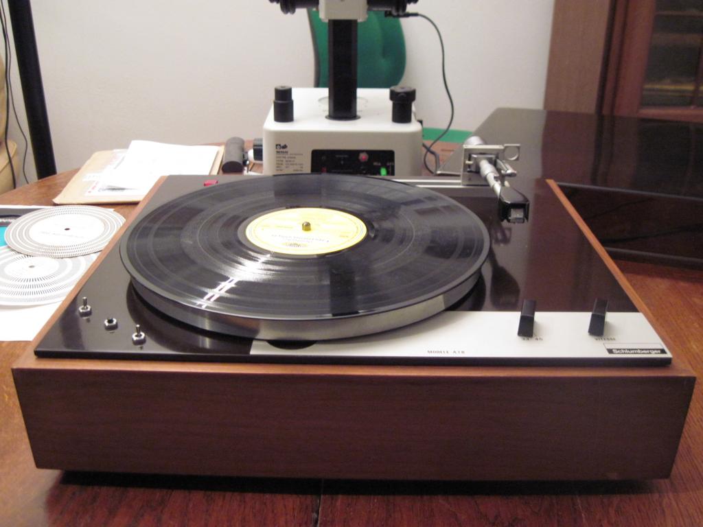

Ma dernière acquisition luxueuse :
http://img112.xooimage.com/files/e/b/6/img_1873-56e8ae5.jpg

Unic
Posté le 31-12-2019 à 16:43:17  profilanswer
Pas mal !
Tu peux nous mettre plus de photos du bras,stp.
n°2223951
Posté le 31-12-2019 à 19:06:31  answer
C'est une Clément- Schlumberger ?
Je crois que ça officiait à la Maison de la Radio.
n°2223956
Unic
Posté le 31-12-2019 à 19:53:51  profilanswer
Schlumberger A1B
n°2223957
Arch Stant​on
Posté le 31-12-2019 à 20:39:44  profilanswer
C'est ça, Clément-Schlumberger A1B.
C'est une platine de salon, elle se sont vendues dans les années 70, celle-ci est de 1977 donc quasiment de la fin de production. Numéro de série 256 seulement.
Totalement hors de portée d'un salarié à l'époque, je pense.
On voyait des publicités régulièrement dans le Haut-Parleur, sans le prix de vente d'ailleurs.
Je vous mettrai d'autres photos prochainement.
Il ne doit pas y en avoir beaucoup en état de marche à l'heure actuelle vu la nature particulière de l'électronique.
n°2223965

Une photo du bras :
http://img114.xooimage.com/files/a/7/9/bras-1-56e9668.jpg
n°2224064
milkyway58
Dessert lacté
Posté le 01-01-2020 à 19:09:23  profilanswer
Ah, c'est un bras tangentiel, j'avais pas fait gaffe...
C'est l'électronique de gestion de ce bras qui est spéciale...?
"Bon, j'ai loupé le phacochère, mais l'ornithorynque, je le sens bien!" Dieu
n°2224067
MsieurDams
Livreur de lasagnes en moto
Posté le 01-01-2020 à 19:40:27  profilanswer
Sacrée machine [:implosion du tibia]
Ça coûte encore 4500€ sur la baie et c'est un engin de connaisseur.
n°2224070
Posté le 01-01-2020 à 20:24:47  answer
On dirait plutôt un système mécanique de haute précision, vu ce qu'on peut voir à la base du bras.
n°2224102
