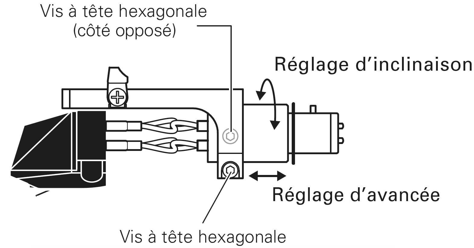

ces deux réglages là je ne crois pas les avoir sur mon porte cellule
http://www.son-video.com/images/il [...] -phono.jpg
J'ai jamais vu ce genre de réglages sur un porte-cellule..., je ne savait même pas que ça existait.  :D
PS : j'en ai jamais eu besoin pour bien régler une platine, j'ai peut-être eu du bol...  :o

justelebla​nc
Posté le 22-05-2016 à 15:18:56  profilanswer
justement ça ne peut pas venir du fameux réglage qui me chagrinait l'autre jour ?
Tu veux parler de "l'inclinaison" du porte cellule ?
Car, franchement, je n'ai jamais eu besoin de ce réglage, et c'est rare à trouver sur un porte-cellule.  :o
deadmau7 a écrit :
C'est ce que je me suis dis aussi. Elle est neuve, ainsi que les câbles de liaison cellule>>porte cellule.
Si elle est neuve, j'aurait tendance à dire que ça vient de problème de réglages... (surtout anti-skating quand c'est un problème d'image stéréo).
C'est quand même rare qu'une cellule neuve, soit défectueuse à ce point (rien n'est impossible)...  [:cosmoschtroumpf]

n°2035337
justelebla​nc
Posté le 22-05-2016 à 15:28:53  profilanswer
non de l'angle que forme le diamant avec le disque, si il touche un coté du sillon plus que l’autre ça jour sur la stéréo ?
n°2035339
Elias de K​elliwich
Dit : Le Fourbe.
Posté le 22-05-2016 à 15:32:13  profilanswer
Donc l'inclinaison...  [:lefab:2]
Oui, forcement..., si le diamant est incliné à 45° d'un coté, ça va jouer sur la stéréo..., mais il est plutot rare que ce soit un problème d'inclinaison du diamant... ( c'est rare au point que je n'ai jamais vu le cas, sur une platine "correcte" avec un porte-cellule "de base" ), et c'est plutôt fréquent que ce soit un problème de réglage d'anti-skating (qui pose exactement le même problème).  :o
Message édité par Elias de Kelliwich le 22-05-2016 à 15:38:18

Je ne sais pas si c'est un effet d'optique du à l'angle de la photo, mais j'ai l'impression que la cellule est "incliné", on dirait que le plastique jaune qui maintien le diamant est presque à toucher le disque...  :??:
Sur ma platine, j'avais du mettre une cale, car j'avais le même problème, la cellule était trop incliné d'un coté (porte-cellule, pas standard) :
http://img11.hostingpics.net/pics/2896828634471408202353062.png
Message édité par Elias de Kelliwich le 24-05-2016 à 12:42:06
n°2035595
yoshi-8
Posté le 24-05-2016 à 13:23:51  profilanswer
alors, c'est la cellule qui est curieuse en fait. sur les photos du dessus ça le fait moins.
Vu de parfait profil : du coup si je ne veux pas que le diamant soit couché, il faut que la base du porte diamant jaune soit presque parallèle au disque, et du coup le porte cellule est vraiment penché en avant et le bras très penché vers l'avant aussi.
Si j'essaie de positionner le bras, le porte cellule et le haut de la cellule parallèle au disque, alors je couche un peu le diamant. Curieux ...
