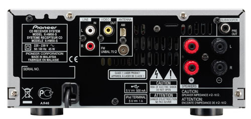

Posté le 01-12-2013 à 10:38:31  profilanswer
Ok merci beaucoup.
En sachant que j'ai ça comme chaine :
http://www.newlaunches.com/wp-content/uploads/2013/01/pioneer-dock-thumb-450x179.jpg
http://static.fnac-static.com/multimedia/FR/images_produits/FR/Fnac.com/Zoom_Planche_BD/0/9/9/4988028124990_2.jpg
Est ce que je peux mettre la dessus ?
Ou faut il racheter un ampli ?
Merci encore pour tout

n°1888759
wend
Celtic insane live from asylum
Posté le 01-12-2013 à 10:46:25  profilanswer
A priori il y a un line in en RCA, il te faudra donc un préampli externe, regarde les derniers Azur de chez Cambridge Audio, ils offres un très bon rapport qualité prix.
Bienvenue sur le forum du bichonnage automobile / detailing - I don't agree, but I respect your right to be stupid.
n°1888761

n°1888764
herogei
Posté le 01-12-2013 à 11:13:50  profilanswer
Ok d'accord.
En fait c'est juste pour poser entre ma platine et ma chaine pour que le son soit amplifier ?
Car la chaine ne sait pas le faire toute seule .
Ca ferait un ensemble pour 750 euros :D
C'est pas mal tout ça :)
Merci à toi de ton aide et de tes conseils.

Posté le 01-12-2013 à 11:16:59  profilanswer
Oui, c'est le maillon manquant entre la platine et ta chaîne, car ta chaine ne sait pas traiter le signal de la platine seule, et de toutes façons généralement sur du matériel pas audiophile qui coûte un bras, un bon préamp externe sera meilleur que l'interne lorsqu'il existe (ce qui n'est pas le cas pour toi).

La fin d'année approchant, j'hésite à demander au Père Noël de m'apporter un préampli pour mon Audio Technica LP120 (qui en intègre déjà un par défaut).
J'ai donc deux questions très simples:
- Puis-je beaucoup gagner en qualité sonore ?
- Si oui, quel préampli d'entrée/milieu de gamme me conseillez-vous ?
