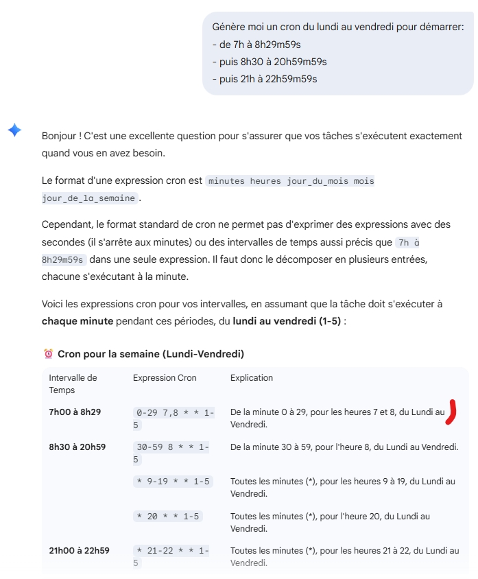

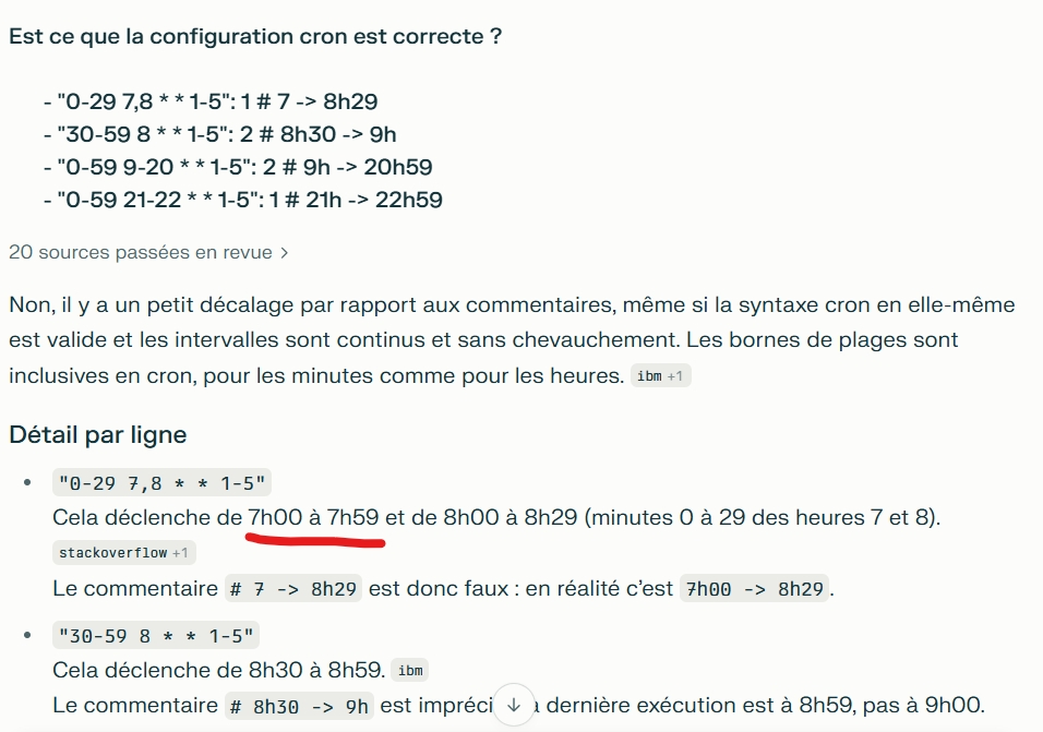

Putain j'ai fait une demande de config de cron assez basique, à deux llm différents (gemini et perplexity), les deux m'ont sorti la même connerie.
J'ai confronté leur connerie : "ah oui exact, bien vu, il y a effectivement une erreur"..
Faut vraiment être aux aguets  [:tim_coucou]

Posté le 16-12-2025 à 14:43:03  profilanswer

Je pense que je n'aurais pas fait mieux.
Tu es conscient que ca n'a aucun sens ce que tu demandes "de démarrer de 7h a 8h29min59s" ca veut dire quoi en fait  [:baragor]
Ou alors tu veux timeout le cron a un moment donné, mais dans ce cas pourquoi 2 de 1h30 et le dernier qui dure plusieurs heures  :cry:

Quel modèle pour Gemini ? Chez moi, ça marche https://gemini.google.com/share/24f7c0c638c8

Posté le 16-12-2025 à 14:53:51  profilanswer
[:hugeq:1]
J'aurai pu dire s'exécuter durant cette plage horaire, il peut suffisamment comprendre mon intention hein.
2,5 flash, j'ai pas testé le 3 pro.
Ceci dit, à sa décharge, il m'a proposé un découpage par ligne et heure qui était juste, mais sa première proposition était erronée.
C'est une force des LLMs : ils réussissent (souvent) à déchiffrer des demandes très mal formulées.
bro.
Sélectionne toujours le 3 Pro, oublie les autres. Pour ta question posée avec le cul tu peux lui demander comment prompter correctement ce que tu veux puis lancer une autre discussion :o
