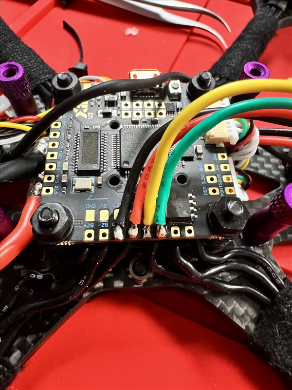

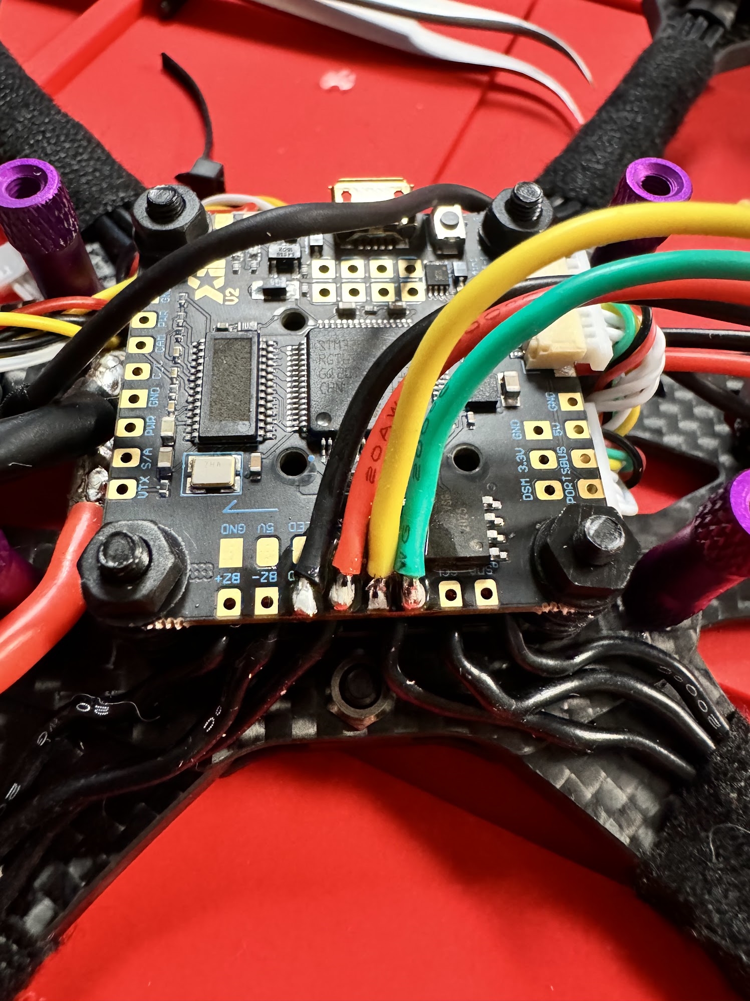

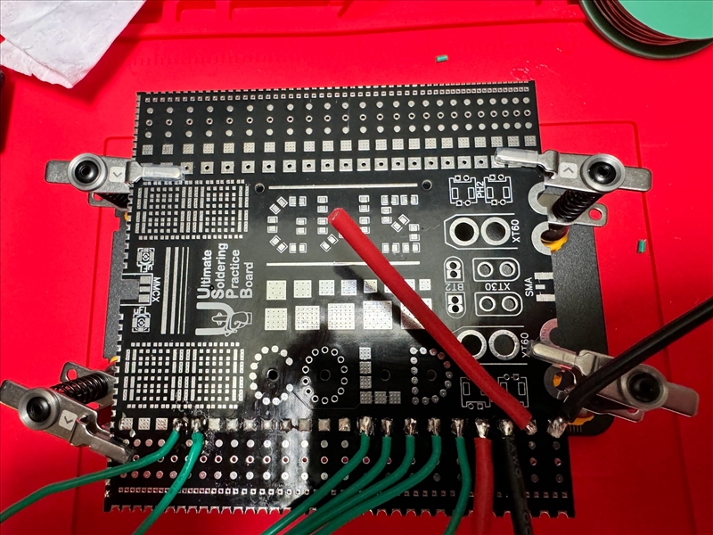

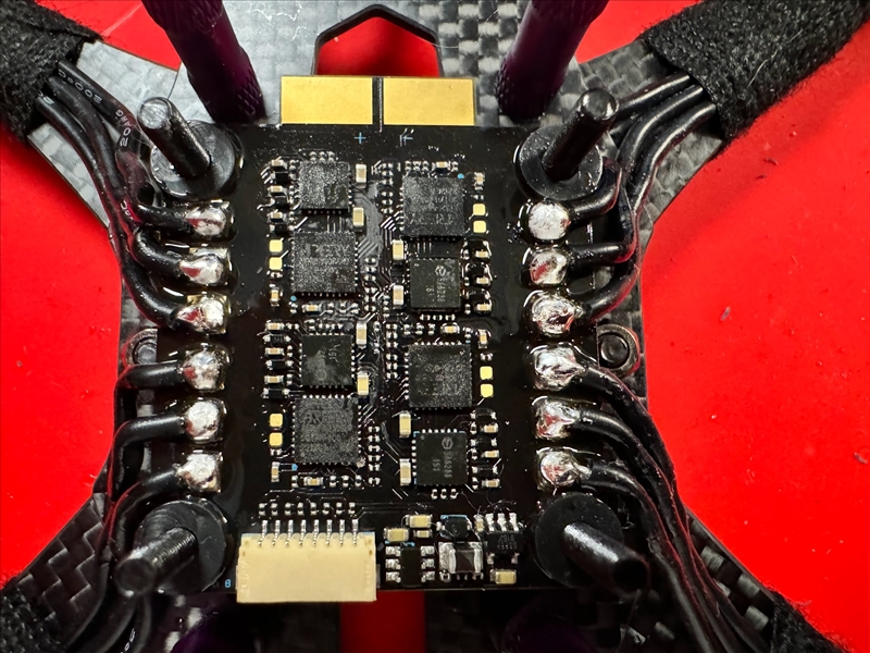

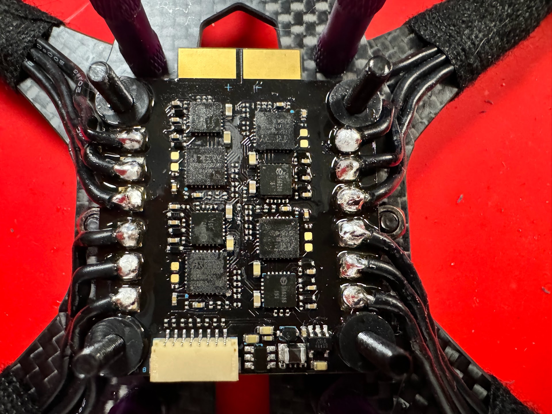

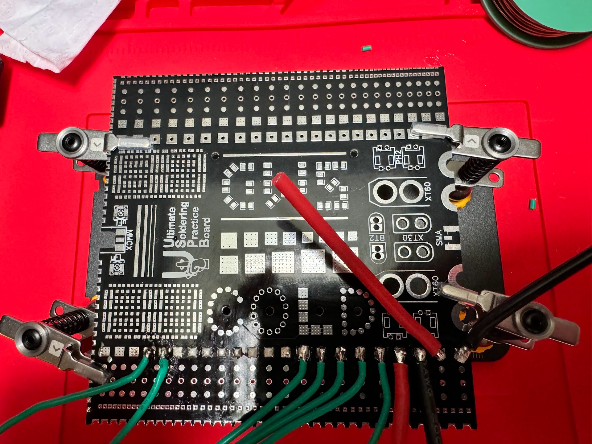

https://rehost.diberie.com/Picture/Get/r/270789
https://rehost.diberie.com/Picture/Get/r/270794
https://rehost.diberie.com/Picture/Get/r/270788
Construction de mon premier drone (qui était dans mon placard depuis ~2 ans).
Tain je suis nul en soudure, la planche d'entrainement m'a bien aidé à comprendre le truc.
Ah oui, et le flux no-clean c'est dégueulasse, ça fait une pate crade (faut que je teste mon nettoyant à flux, l'alcool isopropyl c'est trop soft). En tout cas ça permet à la soudure de rester proprement sur les pads.
Le battery pad c'était l'enfer, souder du 14AWG c'est pas évident
J'ai commandé les batteries, je testerai à réception (j'ai fait un tour au multimetre, il semble pas que j'ai de court-circuit

Ah merde la masse d'étain. C'est normal de souder du côté du fil ?
C'est pour faire quoi quand ce sera fini ?
Message édité par Hephaestos le 22-04-2024 à 11:05:39
ça semble être la technique en vogue (j'imagine que ça a des propriété mécaniques, après je sais pas si y'a arrachement si c'est mieux de résister à l'arrachement, ou que le fil parte vite. La sagesse populaire c'est que ça survit à un passage dans des branches - j'ai pas de source à citer :o).
Tu veux dire quoi par "souder du coté du fil" ? que le fil parte pas sur l'exterieur ?
Au final ça va donner ça : https://www.youtube.com/watch?v=D_P [...] 5M&index=5 (si tu scrolles dans la vidéo tu le vois fini, et à la fin y'a le vol d'essai)
(j'ai pris son kit, donc ça va donner exactement ça : drone freestyle 5" avec système FPV DJI O2)
Message édité par Jubijub le 22-04-2024 à 11:10:57
J'ai toujours soudé du côté où le fil sort quand c'est un via traversant. J'aurais tendance à avoir peur pour les contraintes mécaniques de l'étain pointu sur le fil, ça pourrait le couper ? Et puis ça force à cramer la gaine, et à avoir une grosse zone de fil dénudé. Après si tout le monde fait comme ça...
n°2468527

Ah non là je me suis démerdé comme j'ai pu : ça se soude assemblé (j'imagine pour pas avoir trop de slack, tu fais les cables au plus juste), et donc j'avais pas trop accès pour souder par en dessous en utilisant le via justement.
Donc là le fil est soudé à plat sur le pad comme si y'avait pas de via justement.
Aussi en 20AWG avec le bout étamé je pense que c'est trop large pour le trou (j'imagine que vu le signal dedans du 30AWG aurait suffit)
Jubi Photos : Flickr - 500px
