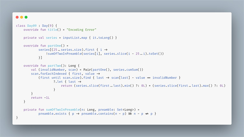

:lol: j'ai eu le même coup mais j'ai vite vu, pareil overflow d'Int, le temps de repasser les trucs en Long.
https://rehost.diberie.com/Uploads/37/20201209-083406-f50f9bb0-2c8d-4e3d-8ee3-e516a756ced3.37.res.jpg

Attends, le toSet, il fait les combinaisons ?
Non le toSet c'est une vieille habitude comme je fais des contains dans la fonction sumOfTwoInPreamble, ça me gène d'utiliser une List pour ça, donc j'utilise un Set.
  • Partie 1: skip des 25 premiers nombres, et on trouve le premier qui vérifie le prédicat dans les 25 glissant (par rapport à i) qui se trouvent avant.
  • Partie 2: Le nombre invalide c'est celui trouvé en partie 1. Construction d'une cumulative sum ([1, 2, 3, 4, 5] -> [0, 1, 3, 6, 10, 15]). Puis on itère sur cette cumsum à la fois sur les index (car faut trouver une séquence contigue d'entiers dont la dernière - sa valeur cumulée == nombre invalide) (le but du .find et si on en trouve un ?. alors on a son max index [last] et pour finir il faut prendre la partie des input entre first et last pour calculer la somme du min et du max

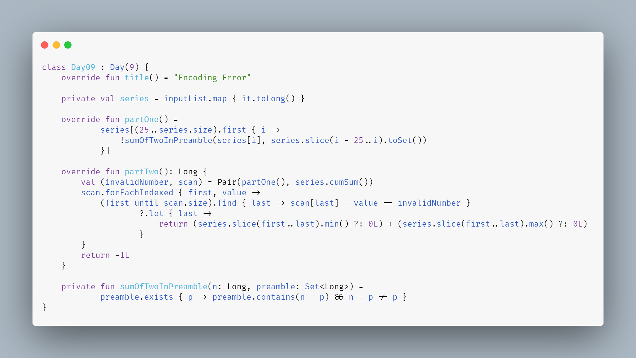

https://i.imgur.com/v7ZyGzI.png
Ma contrainte de l'année c'est de tout faire en fonctionnel, donc pas de boucles for, pas de while, pas de variables mutables.
La seule exception, c'est dans le parsing bas niveau de l'input, c'est trop chiant, notamment j'ai du code pour lire les formats multilignes comme on a eu plusieurs fois cette année, j'ai eu la flemme.

c'est sympa...je m'y suis jamais trop penché, ça semble assez proche de Typescript dans la syntaxe (j'ai trouvé Typescript extremement agréable à l'utilisation)
Kotlin a le vent en poupe, dans l'équipe Eng avec laquelle je bosse ça discute pas mal de l'adopter pour moderniser projets java legacy.
Oui ça a le vent en poupe, ça offre des features sympa à Java, ça peut être une façon de moderniser la stack rapidement à moindre coup que de changer complètement de cible style Scala/Clojure.
J'ai quelques microservices à écrire en 2021 je pense que j'utiliserai Kotlin au boulot et je vais former les devs aussi, d'où l'envie de deep dive, j'avais une overview du langage mais là ça me permet de voir un peu certaines choses tous les jours avec un petit challenge. Clairement je ne le maitrise pas encore autant que Java ou Clojure, mais l'expérience est sympa, sauf IntelliJ qui patine un peu alors que ça ne lui arrive pas quand je fais du Java ou Clojure.
