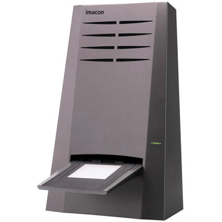

j'ai un ami commissaire priseur qui se retrouve avec un
Imacon Flextight 646 Multi-format Film & Photo  sur les bras
http://www.adorama.com/images/large/IMAF646.JPG
http://imacon.inforce.dk/graphics/ [...] asheet.pdf
http://www.adorama.com/IMAF646.html
je ne m'y connais pas du tout la dedans, mais apparrement c'est une belle bête qui vaut son pesant d'or
et il y a de fortes chances a ce que ce scanner parte pour une bouchée de pain
une vente aux encheres aura lieu a une date encore indefinie à draguignan (83) mais il est possible d'encherir par telephone
pour info: je n'ai aucun interêt la dedans, c'est juste que mon ami n'a pas envie qu'il lui reste sur les bras apres la vente et vu l'endroit ou se fait la vente (draguignan) il ne risque pas d'avoir beaucoup de gens potentielement intéréssés ..
si vous êtes intéréssés, voici les coordonnées de mon pote :
Etude de Maître Jean Dominique Grossetti - 04 94 50 62 47
email: jd.grossetti AT orange.fr
