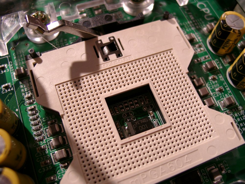

Faut avoir envie de bricoler et être sûr de soi car à 300 ou 500 EUR le proc... :D
c'est clair, à la riguer wrapez deux pins ça passe, mais en isoler une pour fouttre le bus à 533 c'est autre chose :(

pour le pontage je l'ai fait ca marche sino mon cable atx ca viens de ebay us on le trouve pour 15$

le pontage c'est pas dur il suffit de faire un petit 'u' avec un fil de cuivre et l'iserer au socket puis poser le proco
[/img]http://www.hwlux.de/Images/Server/02080003.jpg[img]
n°878348
fredlecomt​e
Posté le 10-09-2003 à 01:59:50  profilanswer
[img]http://www.hwlux.de/Images/Server/02080003.jpg[img]
